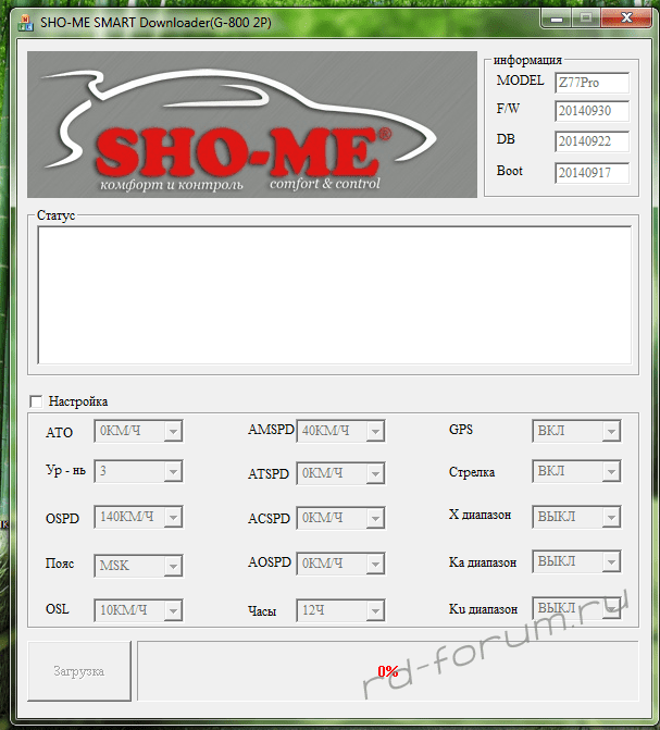

Приобрел сильвер, с буквой "F" в серийнике, еще указано, что ривизия "В", пробую залить прошивки от 800-го, пробовал и от 21.10 и от 30.10, результата нет, кнопка "загрузка" неактивна(скрин)

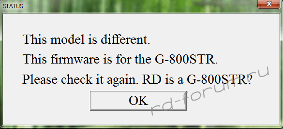

Еще выдает предупреждение(второй скрин)
Кто знает, в чем причина?

... Кто знает, в чем причина?
Видно защиту сделали в свеже выпущенных РД (ревизия В, серийник на F заканчивается) и в ПО, чтобы не прошивали "не 800-ый" прошивкой от "800-го".:)
Смысл? По железу-то они одинаковы! Просто купил Сильвер из-за его более выгодной цены на сегодняшний день, Сильвер за 4800 продается, а 800-й уже дешевле 6000 не найти... А, оказывается с прошивками начудили((
Не начудили, а защитили пользователей от ошибочных действий по прошивке неверного ПО в РД.
А насчет
Про это только производитель досконально знает, одинаковы или нет.
Попробуйте прошить обычным DbExplorer. Только если РД помрет-я не виноват. Таких экспериментов не делал.

Пробовал уже:) Прошивается только прошивкой апрельской, попытка прошить от 21.10 и от 30.10 заканчивается неудачей(ситуация описана выше) Кстати, заводской прошивки от 30.09.14. на Z77 Pro, в сети нигде нет!
Не понял. Там же старый загрузчик используется, он не проверяет какой РД подключили к компьютеру.
Там новый загрузчик уже. Можно старым прошить или через dbexplorer
DBExplorer-ом 2.09 шьет, но в его базе есть только bin-файл от 09.04.14., все вроде прошивается, еще шьется exe-шником от 14.04.14. Прошивки от 21.10. и 31.10. нашел только в exe варианте... Если они есть в bin варианте, ткните носом, буду благодарен!
Что имелось ввиду под "старым прошить"?
