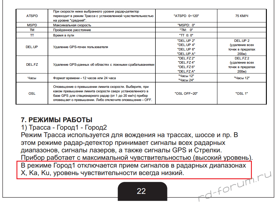

@RafL при режиме Город-1 отключены Х и Ка диапазоны, активны К, Ст диапазоны и GPS база.
В таком режиме езжу наверно неделю, X диапазон периодически пищит
даже если Ka включить после выбора режима, он всё равно будет выключен?
Вообще все проверки желательно проводить в режиме трасса, с отключением всех фильтров (ну или GPS). Зачем его принудительно вгонять в урезанные режимы работы, и что то пытаться потом понять?[DOUBLEPOST=1429805797,1429805632][/DOUBLEPOST]
Интересный вопрос. Если Х попискивает в режиме Город-1, а вошла ли вообще эта фишка в финальную версию прошивки?
Вот даже затрудняюсь ответить, так как даже не пробывал:(
Так эта фишка на двухточечной и появилась в какой то момент, если я все правильно помню.
