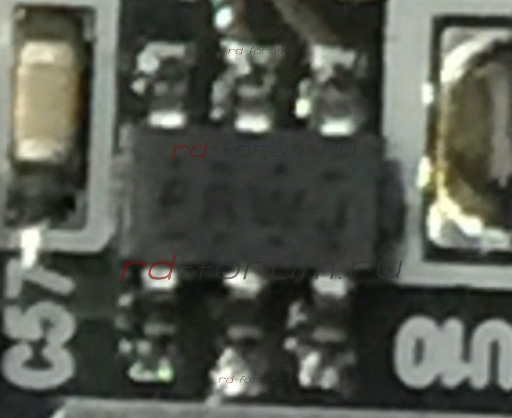

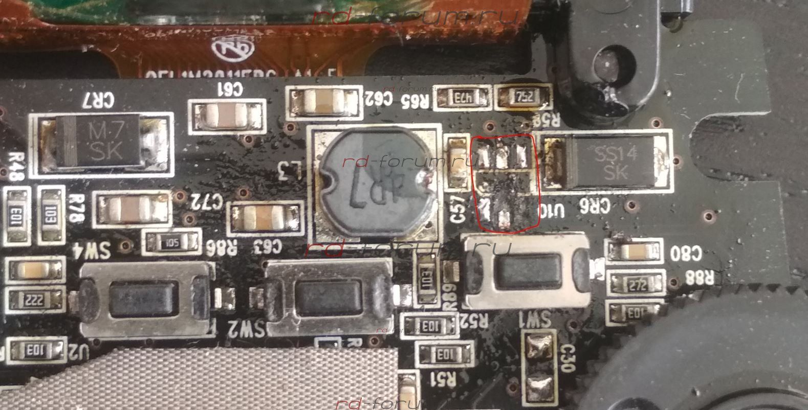

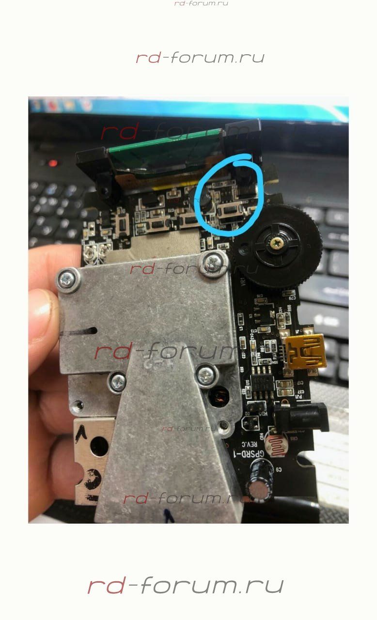

Обычно горит вот эта шестиногая деталь. Маркировку можно рассмотреть и потом заменить на аналогичную. Я думаю, с этим справятся в любой радиомастерской. Но сначала ее прозвонить надо естественно.
Доброго времени суток. У меня сгорела именно эта шестиногая деталь. Корпус микросхемы обуглился, прочитать название возможности нет. Не подскажете маркировку детальки или схему или фото в высоком качестве что бы прочесть пожно было.

Доброго времени суток. У меня сгорела именно эта шестиногая деталь. Корпус микросхемы обуглился, прочитать название возможности нет. Не подскажете маркировку детальки или схему или фото в высоком качестве что бы прочесть пожно было. Посмотреть вложение 55643
