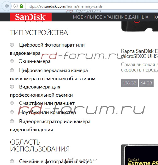

Выбирать не из производителей, а из предназначения карт.
Нравится SаnDisk - не вопрос, идёте к ним на сайт и смотрите, а что же производитель предлагает использовать в видеорегистраторах:
Считаете, что то, что подешевле, но относится к категориям "ноутбук или компьютер" ничем не отличается и будет работать так же - вам с удовольствием их продадут и предложат заходить почаще...

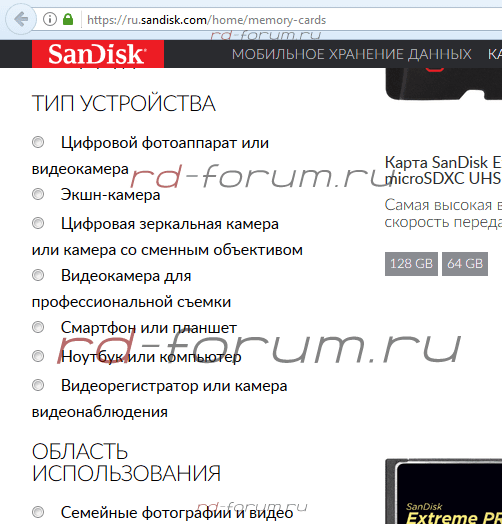

Нравится SunDisk - не вопрос, идёте к ним на сайт и смотрите, а что же производитель предлагает использовать в видеорегистраторах:
Предпочтения к какому то нибыло шилдику нет, есть не преодолимое желание купить, вставить карту и что бы все работало, поэтому и попросил конкретное название карты подходящей к слиму.
