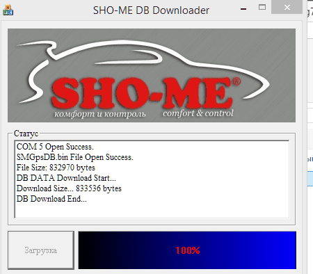

Похоже что ДБ старой версии, но вроде заливаю новую он заливается файл SMDB20210718_NewKcc, а после заливки все равно номер старый, почему интересно так?
вот что пишет при обновлении БД.

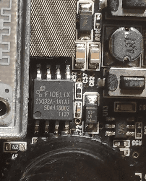

А возможно где то взять прошивки и базы 16 года, чтоб хотя-бы попытаться его откатить?, флешка там 4-ех мегабайтная (25Q32A), интересно если ее поменять и прошить он восстановит работоспособность, и вообще прошьется?

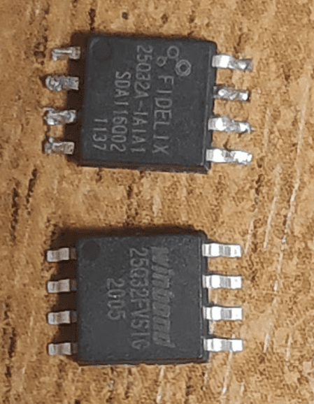

В общем поменял я флешку. Нашел такую же по параметрам в ЧипиДи.... цена вопроса 85 р, маркировка если кому надо W25Q32FVSSIG. После замены накатил последнюю прошивку и последние версии баз, все без проблем залилось и работает. На фото сверху старая, снизу новая.
