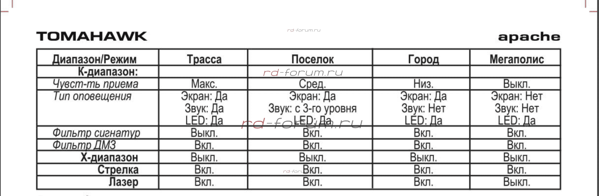

Отпишусь тут какие недостатки заметил примерно за месяц использование устройство.
- Если открыть руководство пользователя не трудно найти тип оповещение для каждого режима, и можно увидеть что для режима Поселок, звук должен появиться после 3-го уровня, для Города вообще должен быть отключен, где на самом деле устройство пищит с первого уровня во всех режимах(если конечно скорость превышает установленный порог). Было все таки хорошо если звук появился только после определённого уровня сигнала.
@seth, в оф. прошивке работа режимов соответствует данной инструкции.
Сделайте сброс после обновления устройства.
