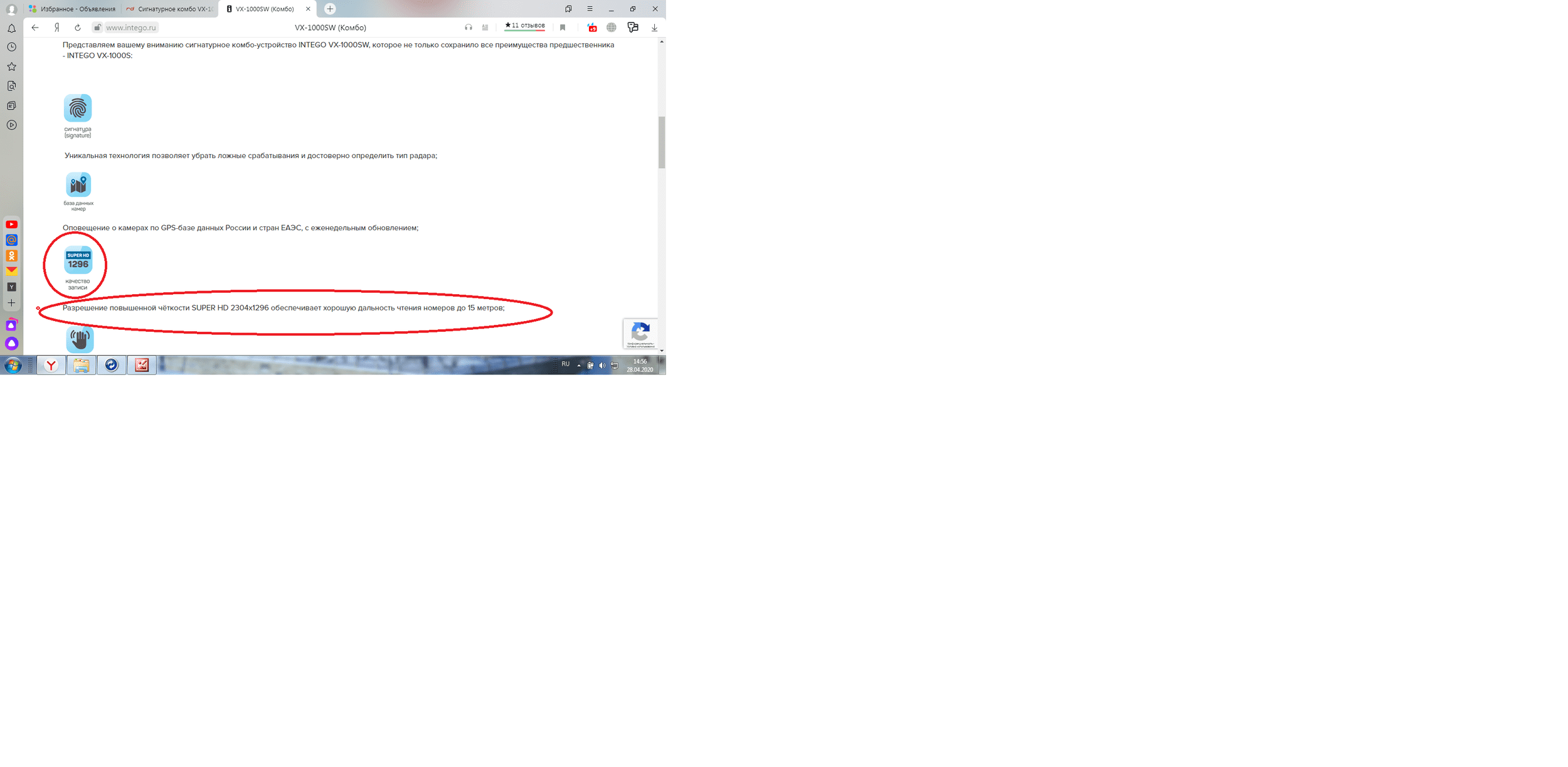

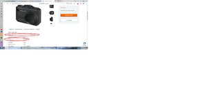

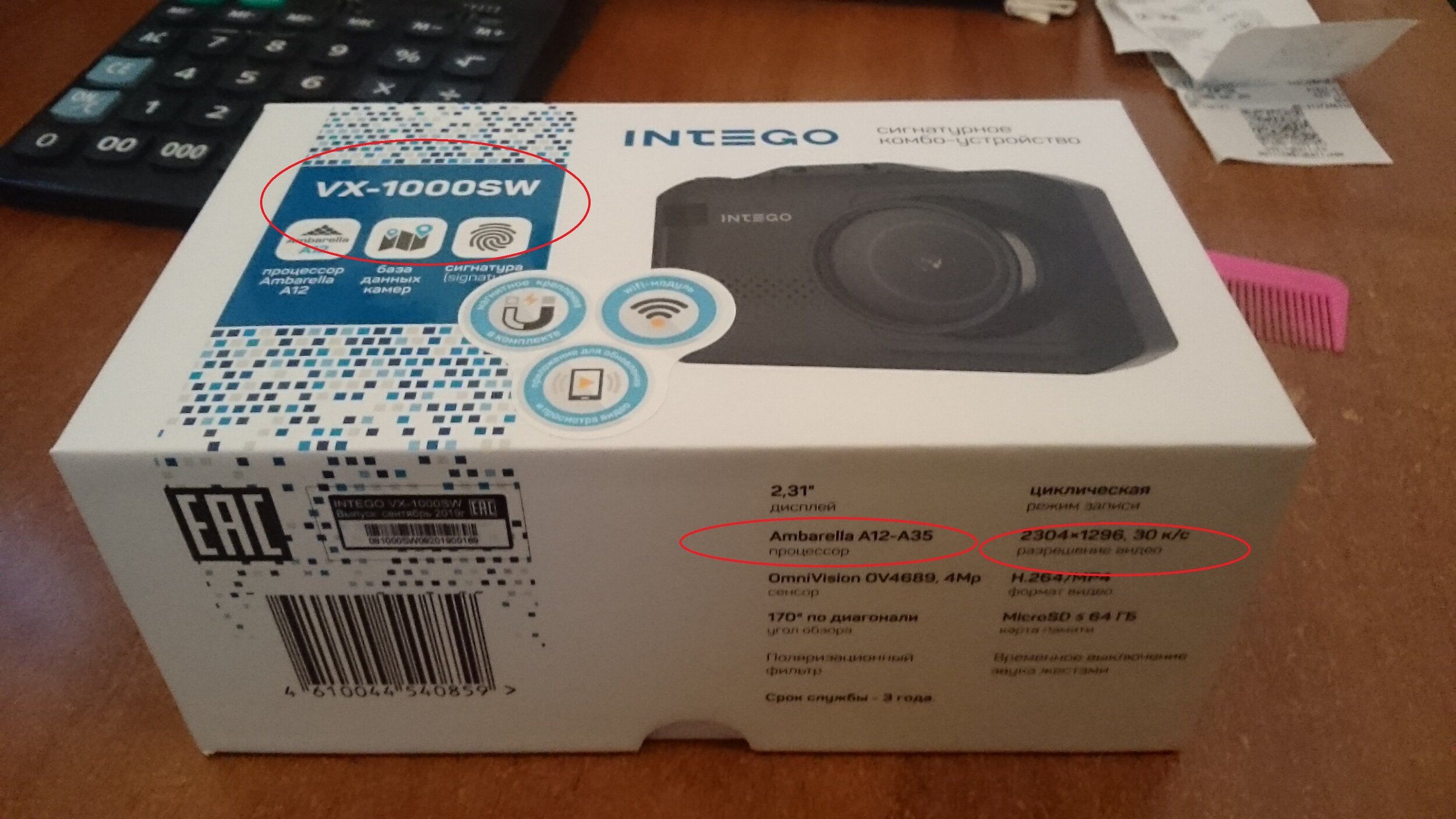

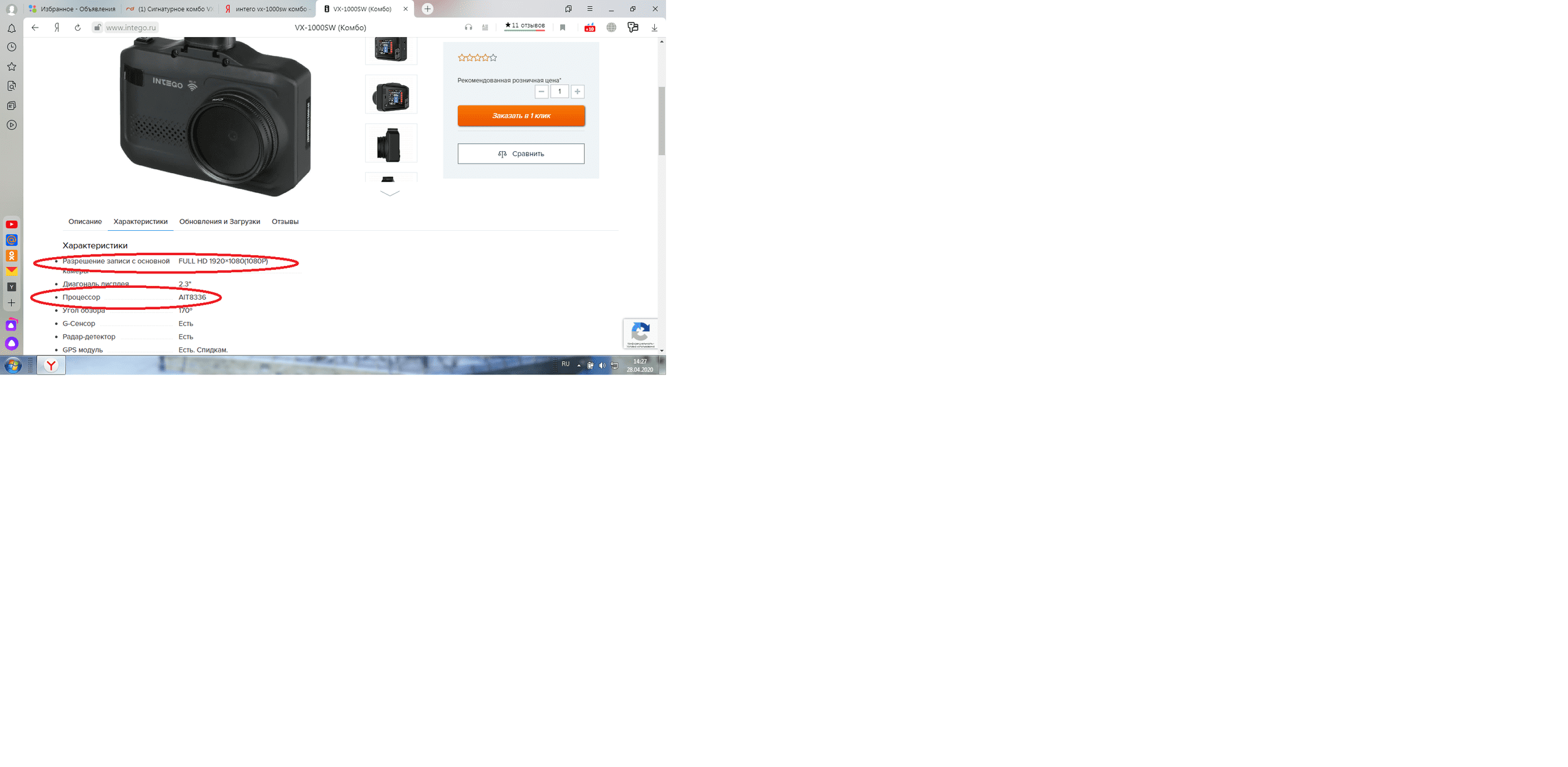

...продолжение непоняток с устройством INTEGO VX-1000SW следует дальше,,и так на офф сайте intego.ru в Характеристиках устройства сказано что у него Процессор AIT8336 и разрешение видеозаписи с основной камеры FULL HD 1920×1080(1080P) ,,,однако как следует из информации из Описания на сайте и на упаковке устройства то у девайса Процессор Ambarella A12-A35 и разрешение видеозаписи Super HD 2304х1296 30 к/сек ,,,как говаривал известный киногерой: "....меня терзают смутные сомненья??" какая-же инфа соответствует действительности??:pardon:

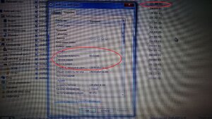

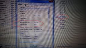

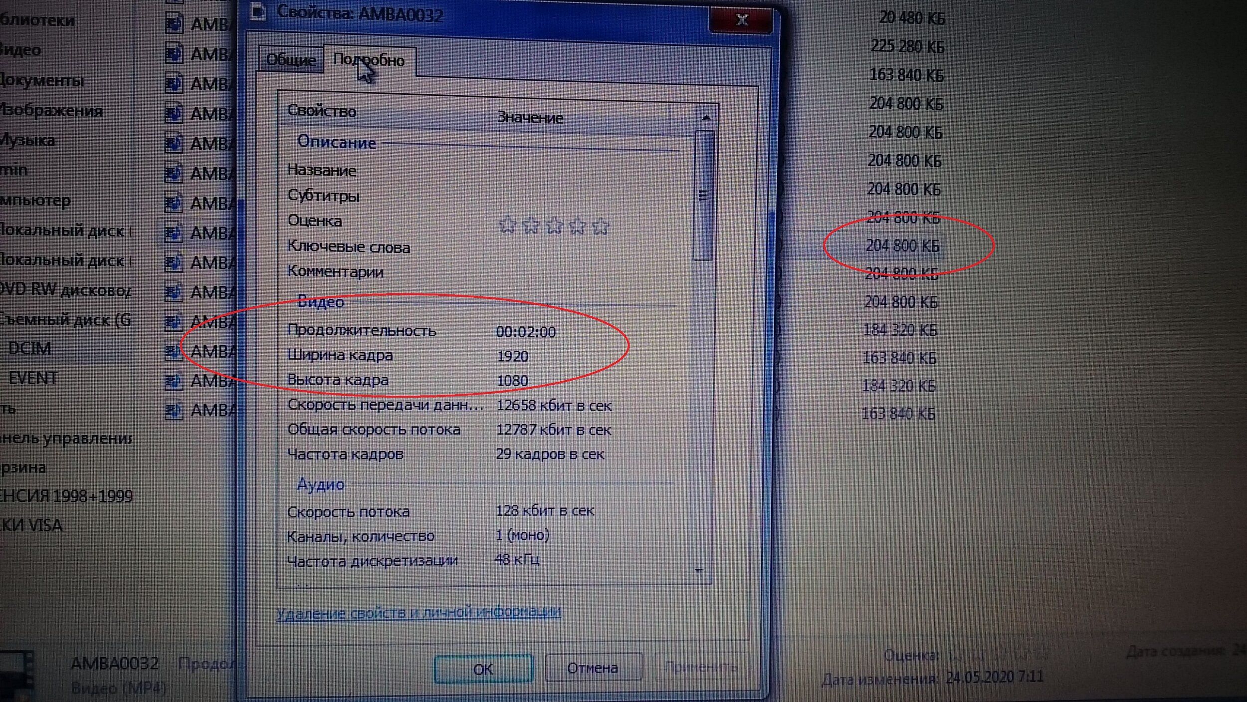

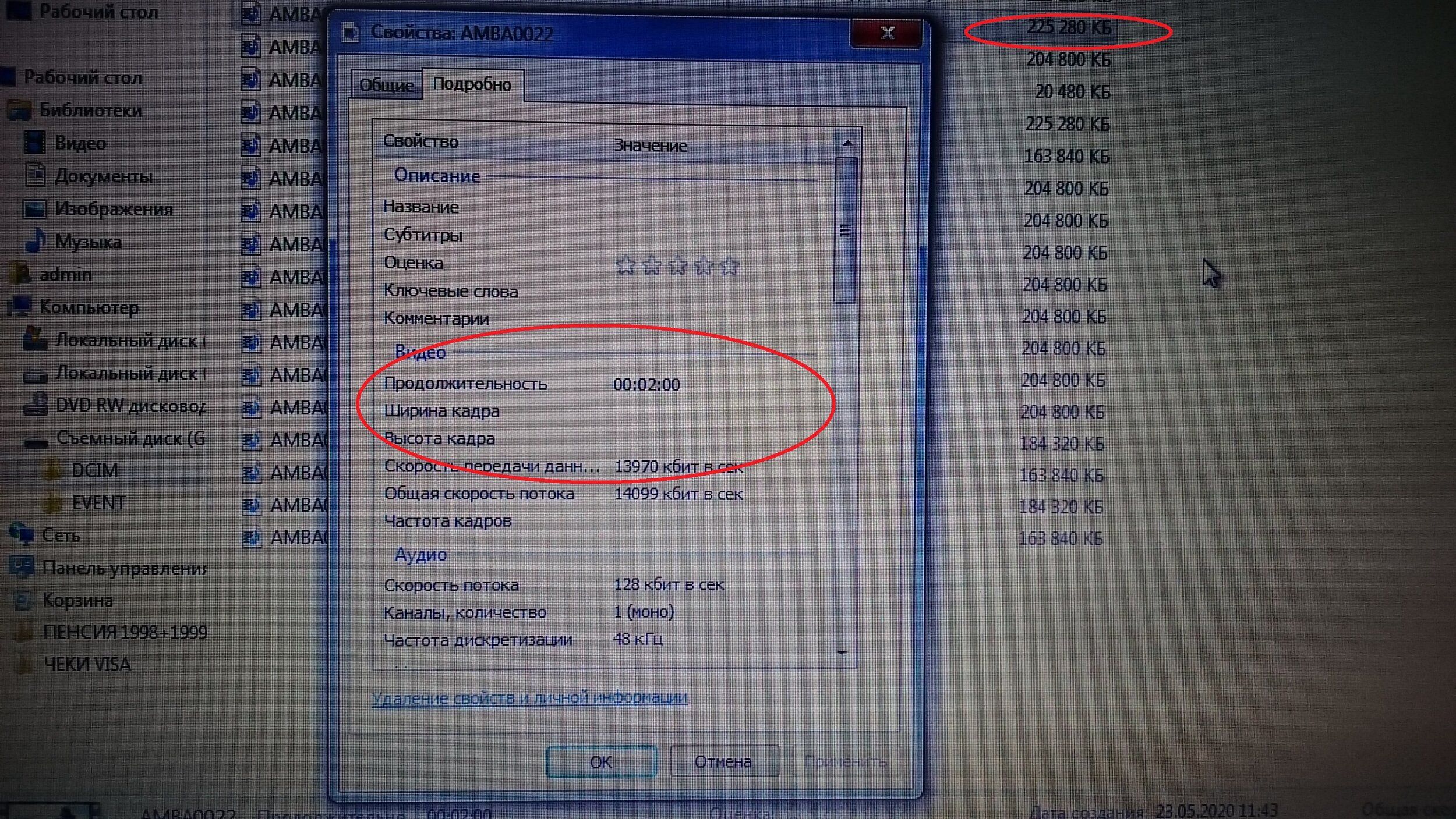

Всем доброго дня,, продолжаем далее исследовать сей девайс,,подскажите знатоки кто в теме данный регик пишет видео в формате MP4 с разрешением SuperHD(2304х1296,30к/с) и с разрешение HD(1920х1080,30к/с) так вот вес двухминутного ролика в разрешении SuperHD - 225280Кб а в разрешении HD - 204800Кб разница в 20480Кб это нормально? потому как на глаз при просмотре на ноуте разницы практически никакой не видно:pardon: ,,это так по факту и дурят нас потихоньку ребята из ИНТЕГО?Посмотрел на компе у товарища ролик с его Sho-me Combo Smart в разрешении 1920х1080 30к/с блин мой VX-1000SW со своими "суперами" режимами ему в подметки не годится...:lol: такая вот петрушка получается,под спойлером свойства роликов на ноуте,,у "супера" разрешение пустое!!:drink:

...да я не про это, я про то что под спойлером посмотрите инфа по файлу с разрешением 1920х1080 указана полностью а в файлике с разрешением 2304х1296 скрыта!!(специально кружочком обвел на скрине место где должно быть указано разрешение!!) :pardon:
И что? То что виндовс не знает, где брать информацию о видеофайле, не значит, что кто-то что-то скрывает. Обучите виндовс понимать все сотни вариантов кодеков, и тогда будет показывать разрешение у каждого видеофайла.
Битрейт низкий. Очень низкий. И там и там. Для более-менее сносной картинки с кодеком h.264 он должен быть не менее 20 мегабит в секунду (а лучше 30-35) при разрешении 1920*1080. А у Вас на фотографиях что?.. Чем выше разрешение - тем выше битрейт должен быть для обеспечения пропорционального увеличения чёткости картинки.
