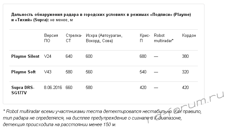

а вот что он пишет в комментариях под текстом:
"Васильев Константин
....Playme определяют Визиры и Бинары, по крайней мере с той прошивкой, которая была на тесте. В таблице мы использовали данные испытаний с наиболее распространенными в России стационарными радарами."
так было сравнение или нет? откуда он это взял? :)
"всё хорошо прекрасная маркиза", но велика вероятность того, что человек утверждает то, что сам не пробовал.
Теперь вижу. Он не уточнил в каких режимах и на каком расстоянии.
Вполне вероятно.

Где журналист нашел, "стопроцентную помехозащищенность" в Escort Passport Max??

Если посмотреть начало видео теста,то SUPRA -16 04 25,SOFT-024,SILENT-0014.А в таблице вообще другие значения.
Это конечно хорошо что на видео, но вот написано то другое!
Как теперь разобраться?
