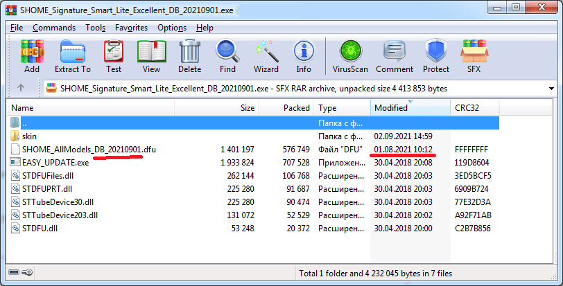

А база тем временем на официальном сайте обновила дату, но так с 01.08.2021 и не обновила размер. Печалька…
Upd.: Да и файл базы битый. Не устанавливается.
Может ей уже месяцев 6 а то и более?... никто же не проверял
Реакции
2 866
Не, я ее обновлял 1 августа. А после этого мы разошлись как в море корабли. Только я поплыл по курсу, а титаник к айсбергу.
