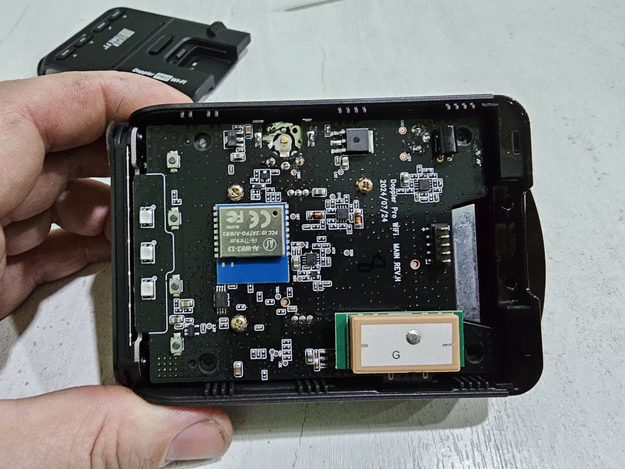

Посмотри может всё-таки глубже кто раскидает изменения , новшества исходя из внутренностей . Про lna и так понятно .

судя по размеру вифи Ai-WB2-13 18х20мм, антенна гпс тут как у сочи про 24х12мм или около того.
img_20241202_182251_943-jpg.87550
процессор наверно новее, но и места хватает на любую антенну.
Обсуждая чувствительность GPS модуля по фотографиям - не забывайте, что коэффициент усиления у patch-антенн зависит не только от длины и ширины, но и от толщины. А так же о самом GPS-приёмнике, у некоторых есть LNA на входе внутри у некоторых он реализован снаружи отдельной микросхемой, а у некоторых его вообще нет. Плюс поколение модуля, т.е. скорость вычисления координат, борьба с помехами и количество обрабатываемых одновременно типов GNSS.
И, опять же, выдержав паузу...
А почему никто не задался вопросом, а какой проц? Он там, очевидно, спрятан под "рупором" и на фото не попал. И сколько их там? Один, два, три?

Думаю проскочила бы инфа -написали бы. Видел одно высказывание, что не самый последний. Опять загадка из какой серии и т.д бла бла.
