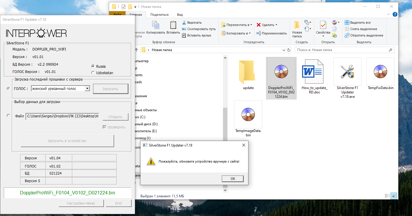

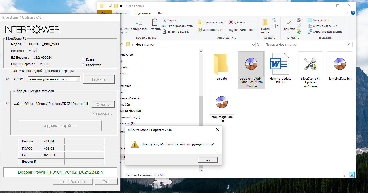

По скину у тебя всё обновлено.... - самые последние версии... Ещё раз повторю - поставь точку на "файл", у тебя точка стоит на скачивание с сервера...
Сверху видно что заводская прошивка стоит 1.01 , а внизу то что на сервере лежит , так что обновление из файла по-любому нужно делать.

При обновлении прошивки появляется папка update и выскакивает пожалуйста обновите вручную с сайта. не пойму что не так? Скачал архив из офсайта. Посмотреть вложение 87596
Поставить точку выбор данных для загрузки и указать путь к файлу прошивки. Или совсем тугой или просто новичок, не разобраться в этом надо ещё постараться.

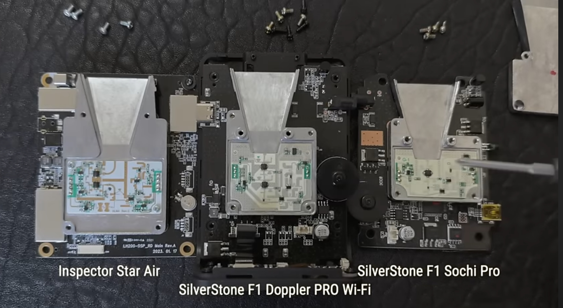

Спасибо, из этих картинок становится понятно, что это такой же, как и сочень-про, однопроцессорный РД, предположительно на STM32F3xx
Только объём внешней флэшки у него побольше, минимум на 16МБ, судя по объёму файла с прошивкой.
Для сравнения нашел еще разобранные радары.

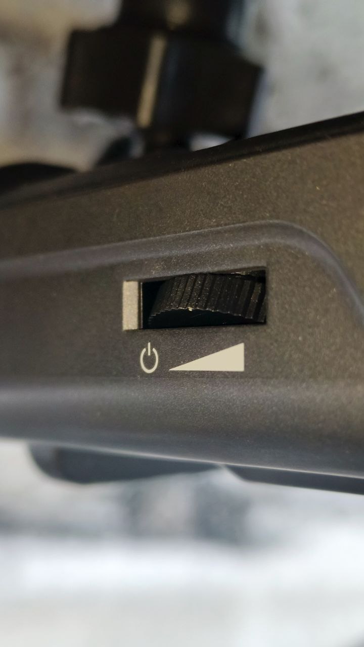

Прям как у меня на СочиПро:cleric: (только у меня через несколько месяцев, а не дней)
"Хорошее начало":pardon:
Похоже, что "ситуация с колесом" у юзеров Допплера все же набирает обороты...

Не могу понять,выставил громкость один раз и катайся, зачем крутить постоянно, я не оправдываю производителя, это косяк.

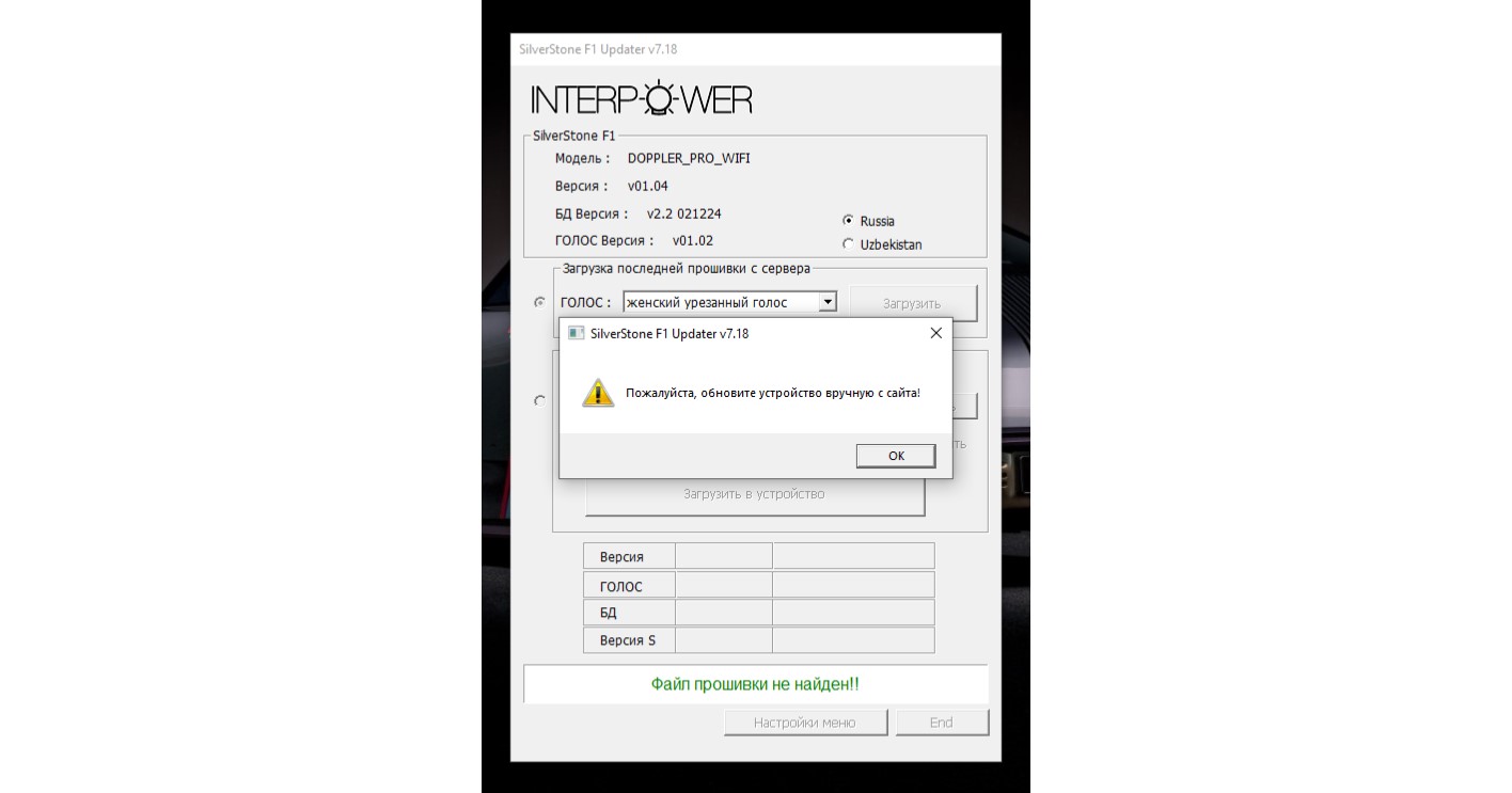

Получил в четверг. Сразу обновил вручную с сайта. Сегодня хотел поправить настройки вручную на компьютере, а не дает. И обновление также просит сделать вручную заново

Настройки на компьютере не сделать, на самом детекторе делал.

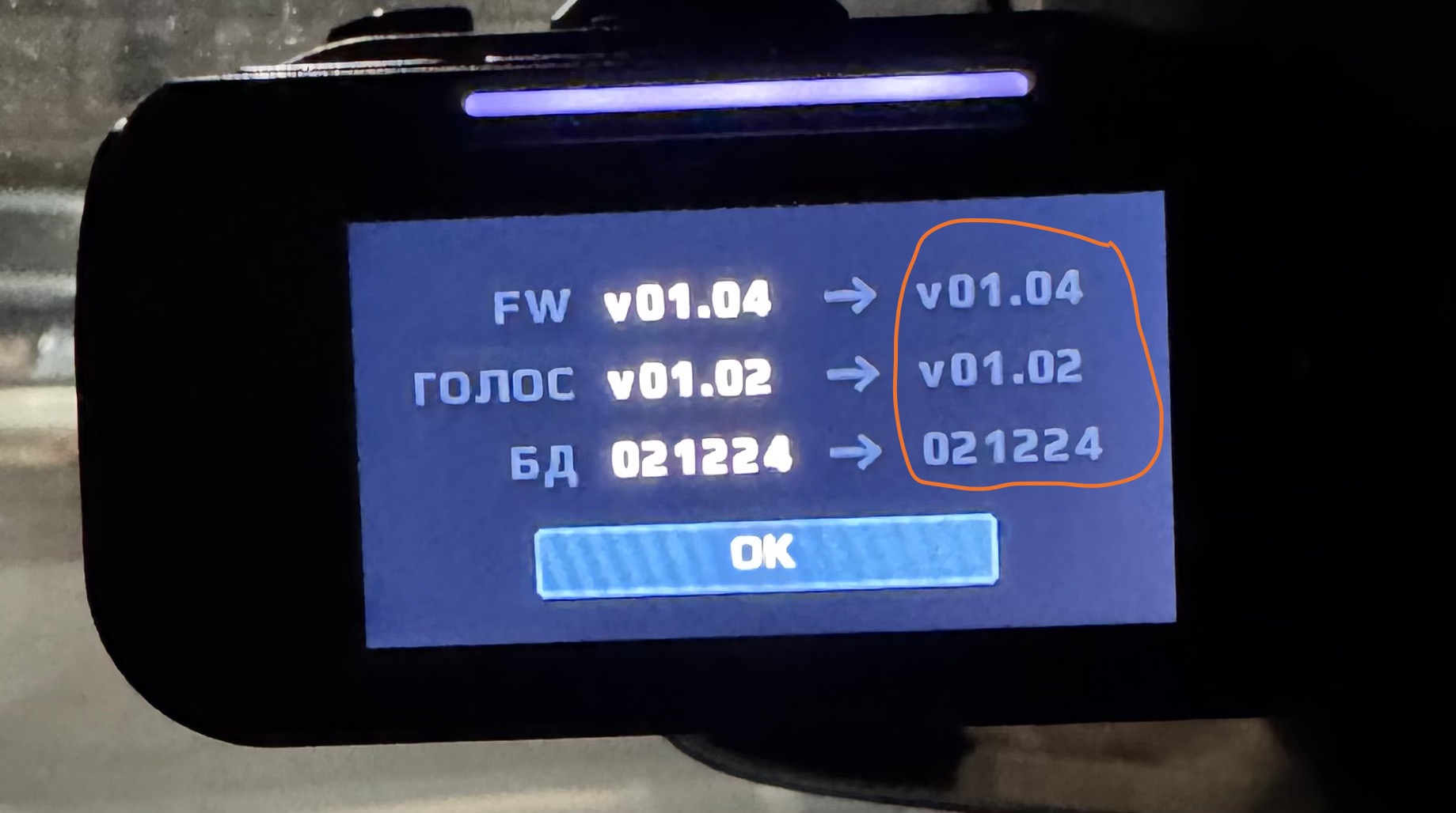

Вот не понимаю работает Hotspot на Доплере или нет. Вроде пытается соединиться, но через несколько секунд красное окно "отключено"... Может нечего обновлять, так вывели бы надпись - "не требуется"
Обновлённое приложение при этом подключается и работает отлично.

Да, это не нормально. Они исправятся, наверное.

Ну а как? Производство оно такое, % брака никто не отменял
% брака безусловно никто не отменял, но... Эти 5-10% условного брака - это % далеко не на первый месяц (или даже год) эксплуатации, а на условно 3-5 лет.
Т.ч. пока тезисы "зачем вы крутите крутилки" меня отталкивают...
Это НЕ норма!

Работает без проблем, сам с 1.03 на 1.04через hotspot прошивал.
P.S. Добавлю пока справа символы серые обновляться не следует, надо выходить иначе красное окно с ошибкой и выйти от туда только выключение питания . Если какая нибудь строчка справа белая , можно спокойно жать Ок , сразу пойдет обновляться.

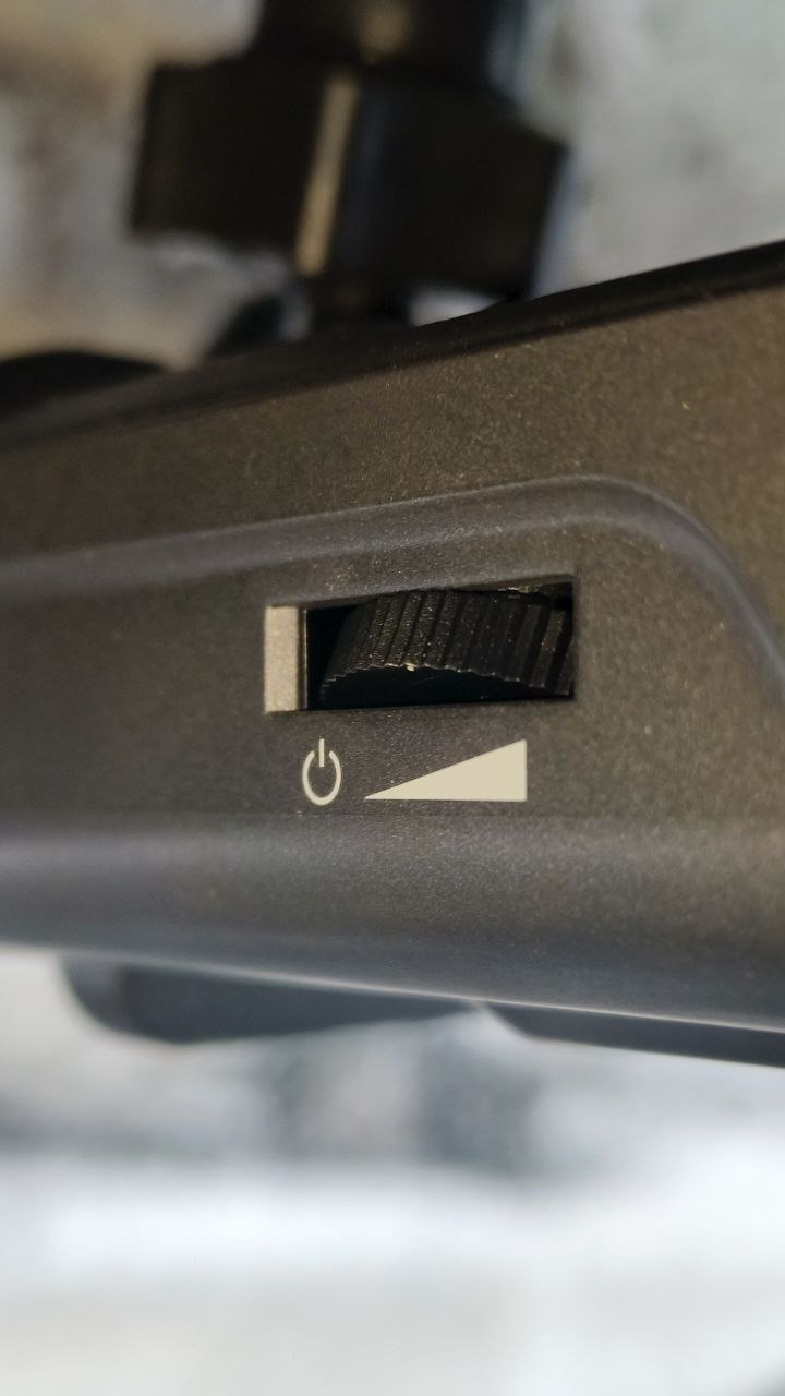

Не понимаю, зачем они, до сих пор, его вкорячивают.... Это же архаика же полная!
