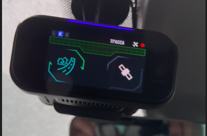

При потере спутников у меня вот такой экран , никаких скростей не показывает
