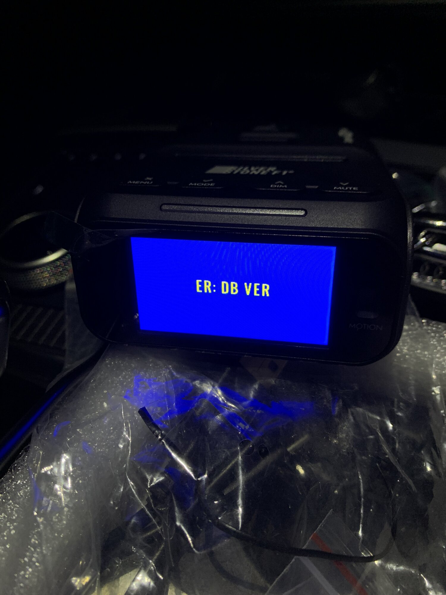

много чего перепробовали,никак не получается его починить( подскажите, пожалуйста, что можно сделать?

Подскажите пожалуйста,может кто-то сталкивался.
ан Посмотреть вложение 89147 анти радар silverstone f1 doppler pro wifi при обновлении через приложение, вошел в ошибку er:db ver (экран завис, в меню зайти нельзя) много чего перепробовали,никак не получается его починить( подскажите, пожалуйста, что можно сделать?
А вы расскажите подробнее как обновляли, какая прошивка до обновления стояла.
Ну и что перепробовали - много чего, это чего?
Стали обновлять, и внезапно произошел сбой при загрузке обновления,и высветилась эта ошибка.
Телефон не видит радар. Перезагрузки не помогают. Прошивка 01.01.
Нужно обновиться через компьютер.

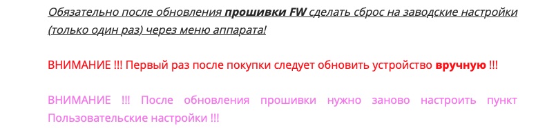

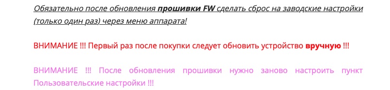

Даже на сайте сильверов есть предупреждение помечено красным, а ниже видео инструкции как это сделать.Тоесть после покупки шиться надо только через комп.
Наверное, надо эту инфу продублировать в шапке темы, чтобы фраза "много чего перепробовали" появлялась тут как можно реже.
Нужно через провод из комплекта залить через ПК прошивку с сайта сильверстоун.
После этого можно будет обновляться по воздуху.

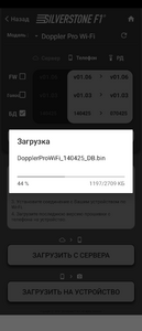

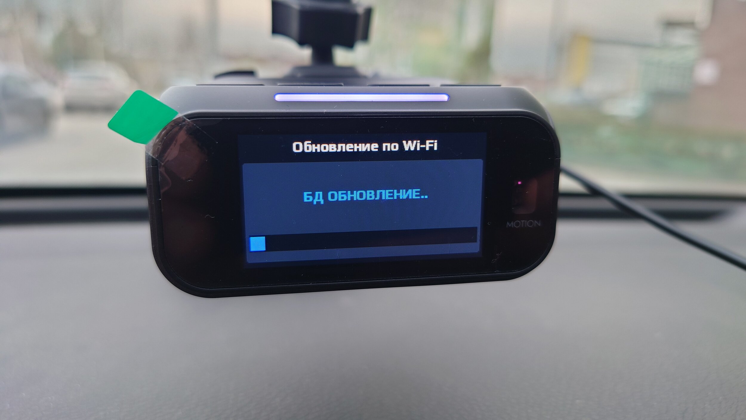

Да уж, меня постигла та же участь. На новом рд за 20 К не смог обновиться. Тупо завис. Это даже не осадочек....
Мазохисты и приравненные к ним лица всегда используют удобнейшее обновление "по воздуху".
Ну, по крайней мере, пока не сталкиваются с суровой реальностью...
