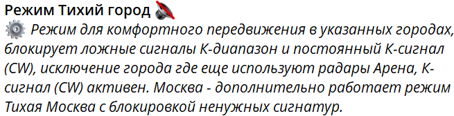

Тихий город работает с выключенным gps?
С выключенным GPS «тихий город» не работает. Но можно самостоятельно сделать для себя «тихий город» в Белгороде, выключив К-диапазон.

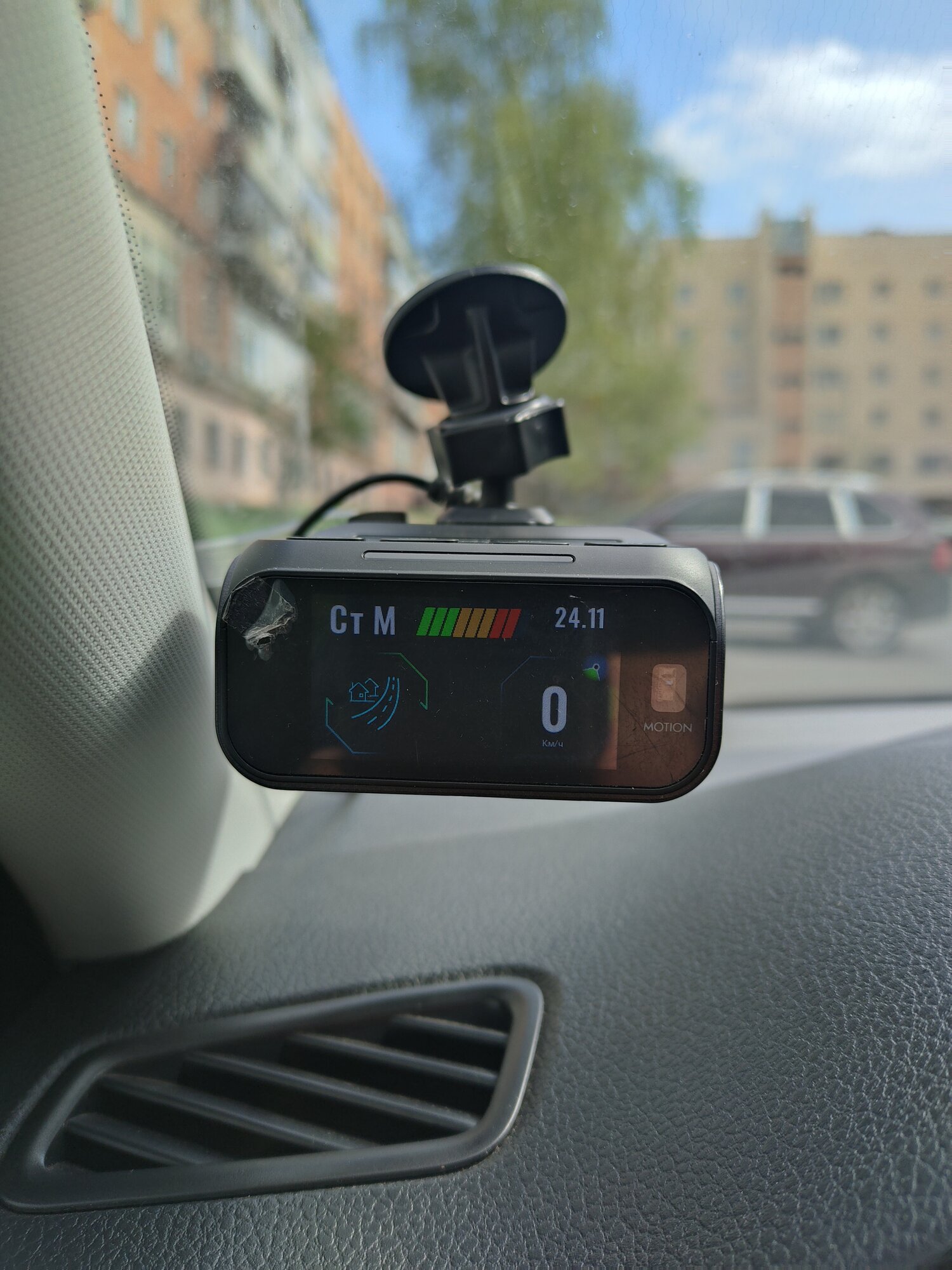

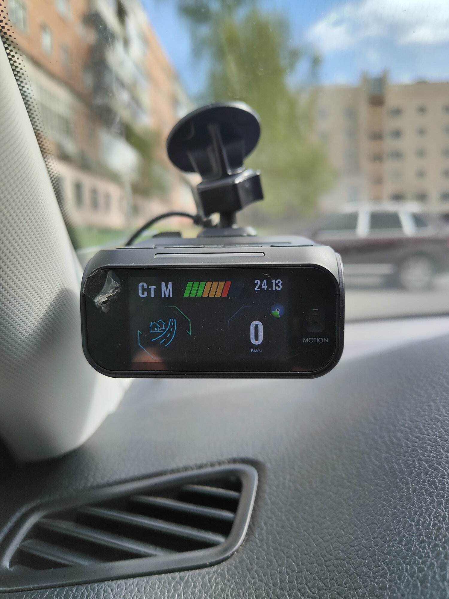

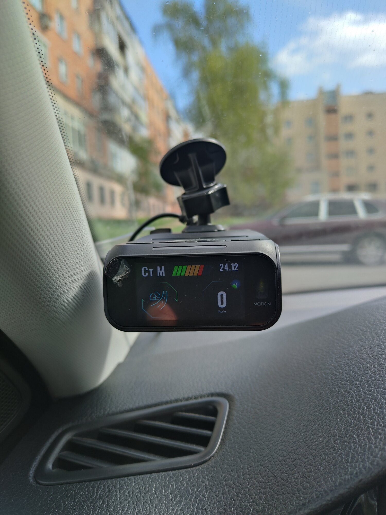

Приветствую отправил свой Doppler в ремонт перед праздниками.
Начинал практически без остановки голосить Стрелкой М и если выключить и включить минуту молчал а потом по новой.
при этом если ехать на реальный радар например СКАТ(других рядом нет) то он его ловил в упор или вообще знак F.
Если в меню выключить сигнатуру Стрелки М то вроде пропадает сигнал, но боевые радары также в упор.
Началось это недели 3 назад.
Кстати мой Сочи ПРО с микросхемой LNA (а не транзистором) просто рвет этот допплер, единственное чуть шумнее.
Надеюсь после ремонта ситуация улучшится, и допплер подползет хоть немного по дальности к моему Сочи.
