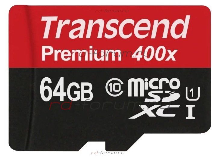

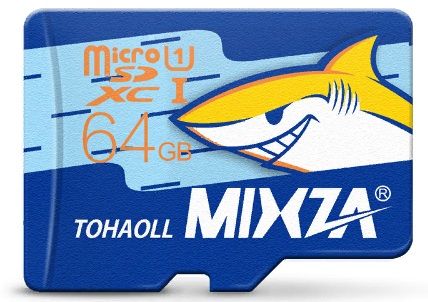

Извините за вопрос не про данное устройство. Заказал комбо в интернете. Продавец сказал что ему нужна очень хорошая sd карта и предложил цену карты за 1900. Подскажите кто какие sd карты использует в данном устройстве?
2 665
разные
Не SD, microSD
У меня такие, китаец трудится уже почти два года, держит битрейт 36 Мб/с в регистраторе, и стоит на Али очень гуманно, на сейчас менее 1000 руб за 64 Гб
