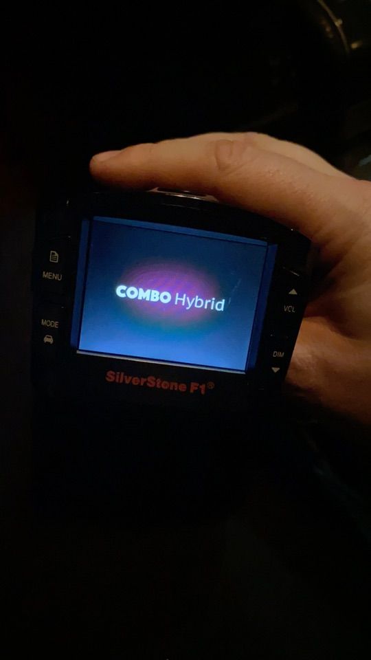

Здравствуйте шеф дал прошить регистратор Silverstone f1 hybrid evo. Во время прошивки случайно задел шнур и он отклбчился. Теперь не включается доходит до заставки и зависает. Помогите пожалуйста. Как восстановить
устройство. Вопрос жизни и смерти :D. Если не трудно скиньте в личку буду очень благодарен
Здравствуйте.
Насколько понял у вас обычный Еvo ?
Ответил в личку.
