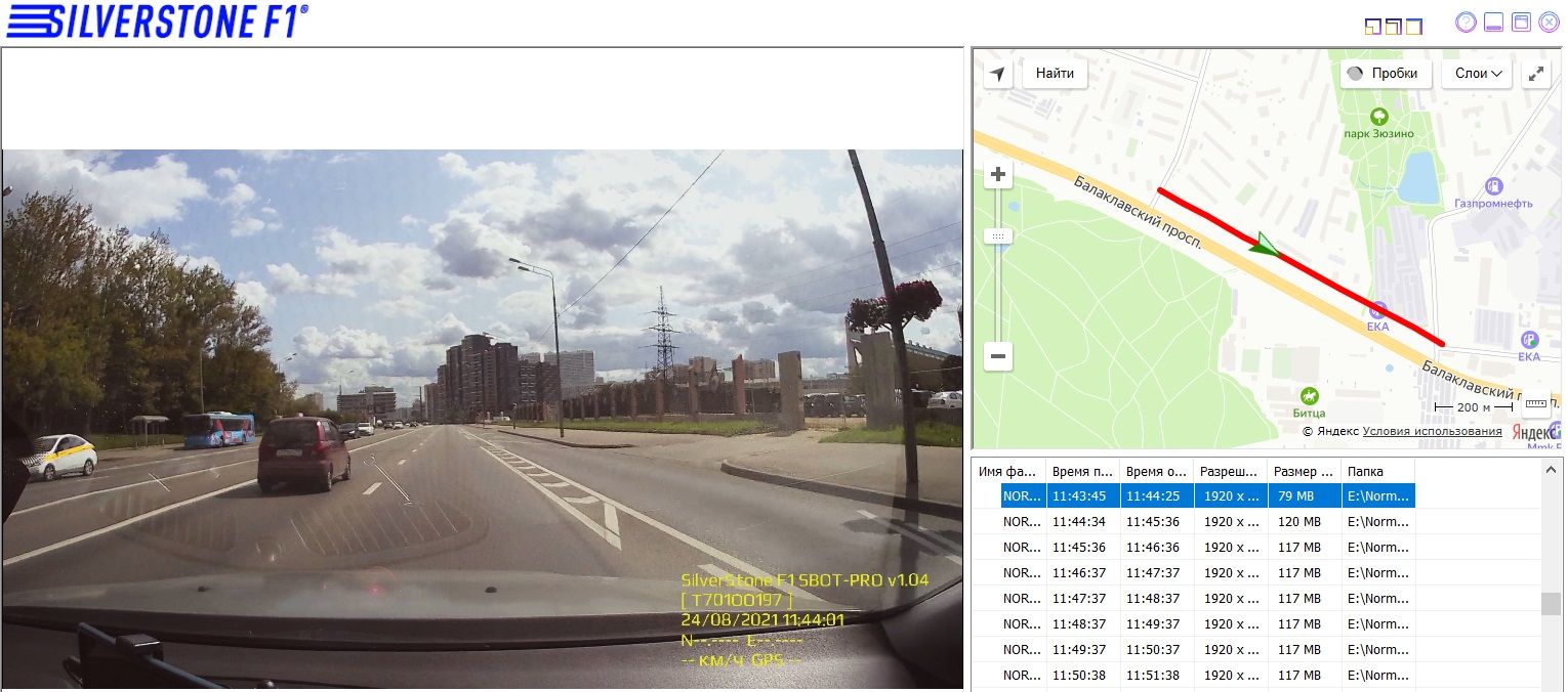

Почему предупредило, а потом решило, что я уже проехал - не понял.
Ну "плюс/минус" 20 метров - не критично (может точка кривовато стоит), а вот почему при наличии оповещения на видео нет координат и скорости?
07.06.2012
10 858
Neoline 6200s 21/14
Captiva 2.4AT
Точка нормально стоит, остальные три её проезда - в норме.
Это бага, которая гордо названа фичей: при установке параметра "Выше такой-то скорости не писать штамп" отключается, не только скорость, но и координаты вместе с количеством спутников. Уже раза три обсудили, почему это вредно, но... нас никто не услышит.
И какое значение задано в качестве этой скорости? :)
23.05.2013
6 298
RZN-MSK-Раменское
Doppler / Neo6200S
Haval F7 2.0 4WD
Это фиаско... Вот такое реально впервые вижу:pardon:

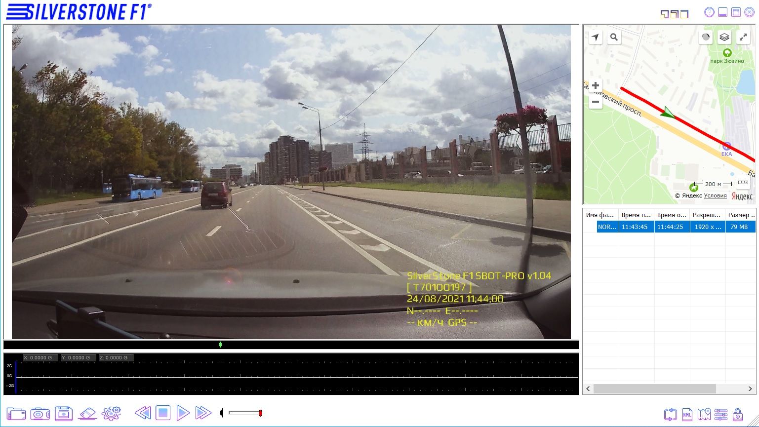

А, почему Вам не изменить этот параметр , он меняется ручками я не помню можно ли его отключть, но по крайней мере можно в настройках поднять порог поставить например не отображать свыше 150 км\ч
evgen66
10.12.2011
1 591
77-50
Star Air Wi-Fi
И в этом случае все что ниже 150 по скорости ляжет в штамп и скорость и координаты
23.05.2013
6 298
RZN-MSK-Раменское
Doppler / Neo6200S
Haval F7 2.0 4WD
А, почему Вам не изменить этот параметр , он меняется русками я не помню можно ли его отключть, но по крайней мере можно в настройках поднять порог поставить например не отображать свыше 150 км\ч
Жень, конкретно в этом случае считаю неправильным скрывать вместе со скоростью и координаты (какой бы порог не стоял). Это может "аукнуться"...

@Nagumich, я возможно пропустил, а у вас в настройках по жпс какой порог стоит [ не оповещать ниже скорости] ?
evgen66
10.12.2011
1 591
77-50
Star Air Wi-Fi
Ну, тут видимо перестраховка, что бы косвенно не высчитали скорость, хотя как ранее отмечалось ее можно и по кадровке рассчитать...при желании.
Минимально возможное - 40км/ч
Это самому себе приговор подписать, если что.
Если камера прислала штраф за 91, а на видеорегистраторе было 78 - "У вас несертифицированное устройство, идите лесом"
Если велосипедист бросился под колёса и на записи написано 100км/ч при разрешённой 90 - "Вы превысили скорость, виновны, не волнует, что не сертифицировано"
Голосовое - ниже 40. Но на штампе видео информация остаётся, насколько я вижу.
Ну, хотя бы по жпс на период теста можно и отключить ограничение, это же не по рд части, особо шумнее не станет? Так ролик будет более информативнее ...
23.05.2013
6 298
RZN-MSK-Раменское
Doppler / Neo6200S
Haval F7 2.0 4WD
Ну косвенно - это такое себе... Во-первых, чтобы рассчитать скорость по каким-либо данным с моего ВР - его нужно сначала у меня изъять. А так как у меня есть право не свидетельствовать против самого себя - запись отдавать я не обязан...
Т.ч. лично для меня - пусть лучше координаты будут всегда, а вот скорость - ну тут по желанию...
evgen66
10.12.2011
1 591
77-50
Star Air Wi-Fi
Ну, предположим мы предъявили в отдел разбора ролик где нет скорости, но есть координаты в этом случае при желании можно определить скорость если противоположная строна посчитает это необходимым, да прибор не сертифицирован, можно и в случае с отображением скрости на ролике сослаться на то что это показометр, а не спидометр?

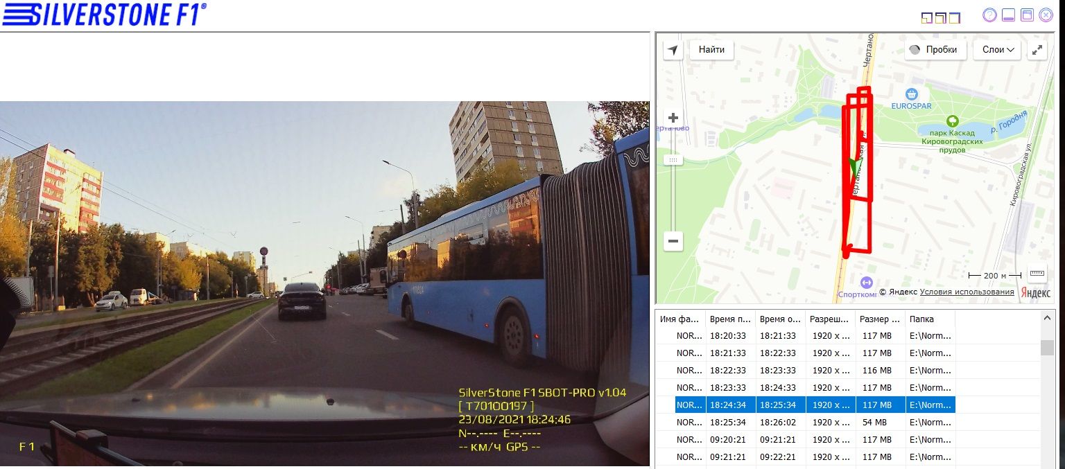

Пропуск оповещения двух точек:
Скорость на дисплее комбика показывалась, увеличивалась и уменьшалась адекватно реальной скорости.
Получается ехал я параллельно Балаклавки, а не по ней. Грустно. Без сарказма.
