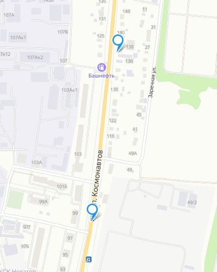

Для справки : в первом видео кордон на Космонавтов в районе первого км. Сочи Про показывал здесь дальность обнаружения 200-220 метров. Этот комбик начал детектировать радарной частью за 330 метров и метров 70 ещё до этого банил сигнал(режим Город2). Второй кордон около Леруа Мерлен если ехать со стороны ЖБИ. Здесь вообще все РД которые у меня были(включая даже сверхдальнобойный 8700S) детектировали его за 400-450 метров, этот комбик просто удивил начав детект радарной частью за 600 метров (режим Трасса).
Ну вот и видеозаписи: s-bot pro примеры детекта

Прокатился сегодня по м-ту Блюхера - ЕКАД - пр.Космонавтов. Прошивки 1.05S RD 6.0 база сентябрьская от 06.09.
Ловил кордоны, в том числе один мобильный. Даже стрелку (но это ложное срабатывание на радар, находящийся под мостом на пересечении. В принципе норм по дальности детектирования. Но мобильный кордон в спину (вернее на встречку) я не услышал, только увидел. А на записи детектирование уверенное и метров за 250, благо по ЕКАДу движуха всегда плотная. Я этому конечно же удивился, но только на пр.Космонавтов смог разобраться. При выключенном MUTE (хотя это всего лишь уменьшения громкости звукового сигнала) остался на дефолте АВТО ВЫКЛ ЗВУК - 70 км/ч. (АВТО ЭКСТРА MUTE поставил на 150). Т.е. эта функция работает с точностью до наоборот!! При ограничении в 60 км/ч и движении например 75км/ч аппаратик молча нарисует детектирование, значек "выкл звука 70" и прилежно всё запишет на флэшку. А при большей скорости вообще никак не информирует. Видимо считается, что, когда низко летишь, отвлекаться на посторонние звуки необязательно. Если честно, то считал, что наоборот при срабатывании пороговых значений должна функция MUTE отключаться, а звуковое оповещение усиливаться.

После просмотра увидел что, по пр.Космонавтов в р-не новых трамвайных путей отбил два маломощных радара как по базе так и по радарной части. Отобразились как маломощный радар/лазер.
