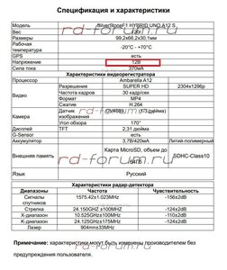

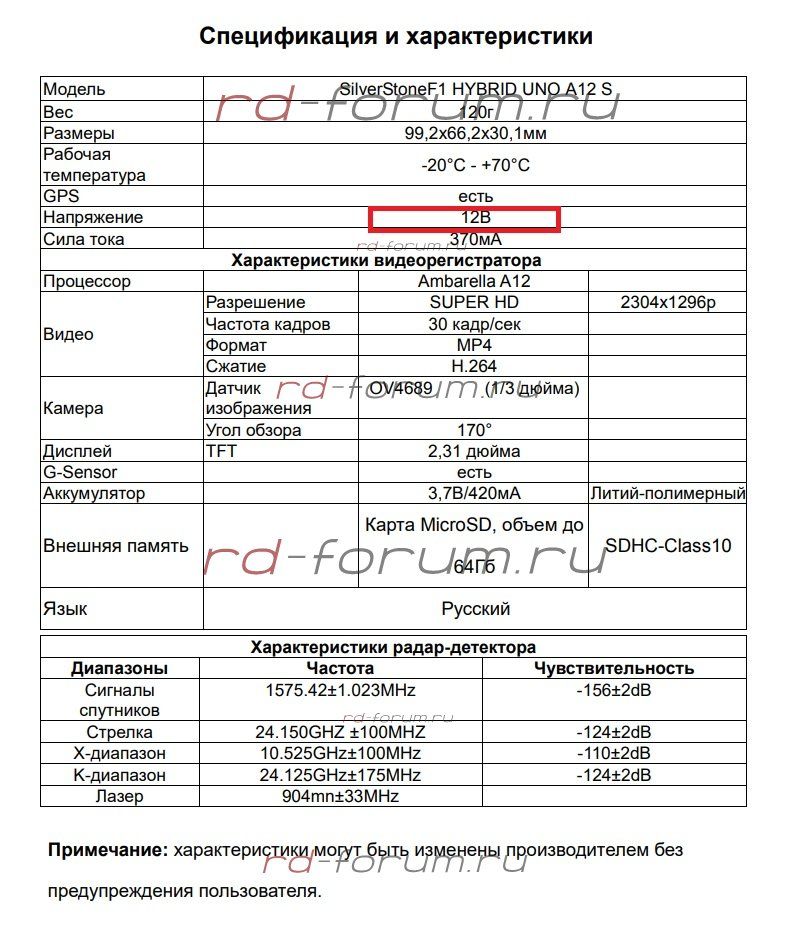

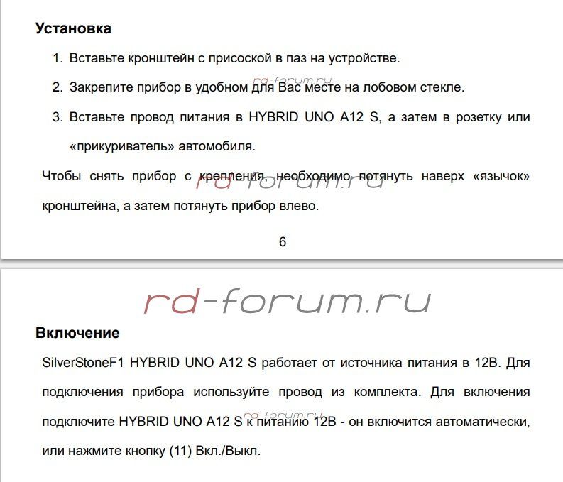

Завершение моей истории: после 3-х купленных в Ситилинке девайсов и отсутствием работы GPS модуля, заказал такой же в другом месте. Условие было, что бы перед оплатой проверить работу устройства. Продавец оказался отзывчивым человеком и предложил прокатиться на его машине и потестить работу. Подключили девайс через USB к внешнему аккумулятору, покатались и опять толку ноль – GPS мёртвый. Вернулись в магазин, продавец предложил другую модель SHO-ME COMBO DRIVE SIGNATURE. Хотя характеристики похуже, а цена почти такая же, согласился, т.к. достало уже это мыкание. Прокатились, тоже молчит GPS. Продавец предложил вставить карту памяти и GPS тут же ожил. Поехали оформлять покупку, и он предложил вставить карту памяти в SilverStone, вдруг заработает. Я сразу сказал, что толку не будет, т.к. пробовал и с картой и без. Вобщем карта не помогла. И тут продавец предложил включить прибор не через USB, а через родной кабель от прикуривателя. И о чудо, GPS в SilverStone ожил! Я даже не поверил, что он работает, т.к. потерял надежду это увидеть.
Все девайсы до SilverStone подключал в машине через USB от прикуривателя от предыдущего устройства, и соответственно, родные кабели даже из коробки не вытаскивал. В ранее используемых приборах всё работало без заминок. При обращении к производителю SilverStone указывал, что подключал прибор от внешнего аккумулятора и оставлял его на улице, но GPS не работал. Ни каких рекомендаций, ни от производителя, ни в инструкции, что прибор работает только через штатный шнурок от прикуривателя нет. Похоже они сами этого не знают, иначе первым был бы этот вопрос.
Если при рабочем модуле GPS переключить питание от USB, то окно со скоростью на дисплее остаётся, но скорость не измеряется, светится 0. Так что это так задумано, что USB это не разъем для питания, а только для связи с компом и подзарядки.
Получается, что все три девайса, купленные в Ситилинке, были исправными, но ни кто даже не знал, что есть необходимое условие для корректной работы устройства.
Обвинять покупателя в некомпетентности в данном случае неуместно, т.к. USB разъём для питания является универсальным и если производитель в данном случае универсальность отменил, то необходимо в инструкции сделать на это упор.
Кстати, от встроенного аккумулятора GPS тоже не работает.
Те, кто собирается купить этот девайс имейте это ввиду.
Ну если читать инструкцию, то можно всё найти, даже то, чего по вашим словам нет, надо только открыть и прочитать всего то 7 первых страниц:
Получается что уместно :pardon:
Н-да ?! Чего могу еще сказать.
@Вл@д
Вы дома потом телевизор тоже попытайтесь заставить работать через разъем HDMI, сэкономите на эл.энергии может быть.
Мануал как обычно не читаете перед включением нового устройства?

Я и вставил провод питания в розетку прикуривателя 12 В, а другой конец в устройство. А если ещё внимательней прочитать, то там написано, что прибор работает от источника питания 12 В, а не питается сам 12 вольтами. Телефон тоже работает от розетки 220В, но тем не менее в сам прибор поступает 5В. К тому же в мануале написано использовать провод зарядки из комплекта, и не написано, что с другим работать не будет. Кстати от USB прибор тоже включается автоматически. И почему тогда GPS не работает от штатного аккумулятора? К телефонам (и не только) тоже штатные зарядки идут, но они работают от любых других источников с подходящими разъёмами.
Если прибор работает от USB, автоматически включается и внешне не подает признаков неправильного подключения, то при наличии двух вводов питания необходимо делать упор на то, что при USB подключении функционал ограничен. Написано же про атермальные стёкла, что при их наличии связь с GPS не гарантирована. А тут почему по другому?
К тому же, я прямо задавал вопрос специалистам, что я делаю не так? Ответ был: всё так, неисправен прибор.
По факту есть подводный камень и про него ни кто не пишет.
Вы ещё уверены в ошибке покупателя?
2 657
разные
@Вл@д, мой вам совет, что бы не выглядеть, как сами же и написали некомпетентным, перед тем как что то писать проверьте хорошо, что пишете и соответствует ли это реальности
Это вам на форум по телефонам :pardon:
В мануале так же не написано что нельзя стирать в стиральной машине, нельзя варить и есть. Почему же не пробуете?
По факту есть подводный камень и про него ни кто не пишет. Вы ещё уверены в ошибке покупателя?
Если лично вам не достаточно фразы взять штатный шнур, включить в прикуриватель и в прибор, ну извините. Ну вы то не читали эту инструкцию, исходя из
Просто наврали :pardon: а сейчас пытаетесь вывернутся, вместо того что бы признать.

Я пытаюсь вывернуться? Я же вроде честно написал, что задавал вопрос специалистам, что делаю не так? И здесь задавал. Т.е. я допускал ошибку и не стеснялся этого. При этом указал, что пробовал в чистом поле под открытым небом, т.е. о машине речи не было. Кто-то что-то подсказал про родной шнурок? А теперь, когда проблему обрисовал, герои появились.
Мог бы промолчать, но написал для тех, кто может так же ошибиться.
@Вл@д
Ты не обижайся. Мы давно на этом форуме и нюансы по питанию некоторых девайсов знаем не только по сообщениям. Если бы сразу отписал, что пытаешься запитать устройство от 5В. Хотя, никто про это и не спрашивал. Просто, никому и в голову не пришло, что так получится. :pardon:
Наверное я. И это писал наверное тоже я
Вам показали где и что написано.
И здесь задавал.
Покажите своё сообщение где вы писали что подключаете через USB и никто вам не помог как правильно подключить?
Ну уж извините тут экстрасенсов нет, те что были ушли и не вернулись.
Будет, если для вас такое подключение новинка, то расскажу вам что практически все РД за исключением Бел/Эскоротов и Валентина подключаются такими же шнурами с питанием 12 вольт, то что для вас это новость никто не мог знать.

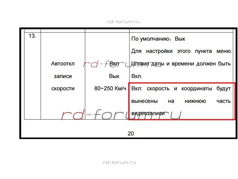

Всем привет!
Купил на днях SilverStone F1 HYBRID UNO A12 Z
Продавец утверждал, что можно выставить в регистраторе, чтобы на видео отображались gps координаты.
Не нашел такого в настройках :(
Может кто знает, возможно ли это сделать?
Всем привет!
