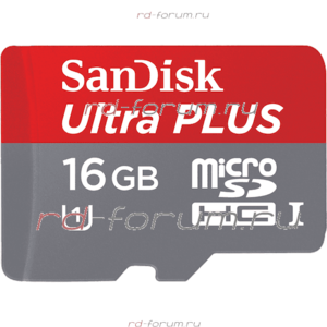

UltraPLUS_microSDHC_UHS-I_U1_16GB.png Только что обновил базу на последнюю с помощью Sandisk 16Gb klass 10. Полет нормальный.
@flostd, формально - это не Сlass 10, если речь не только о скорости...
flostd
16.11.2012
771
Sho-Me G800str, V1
Kia Rio
На упаковке вроде "class 10" было написано.

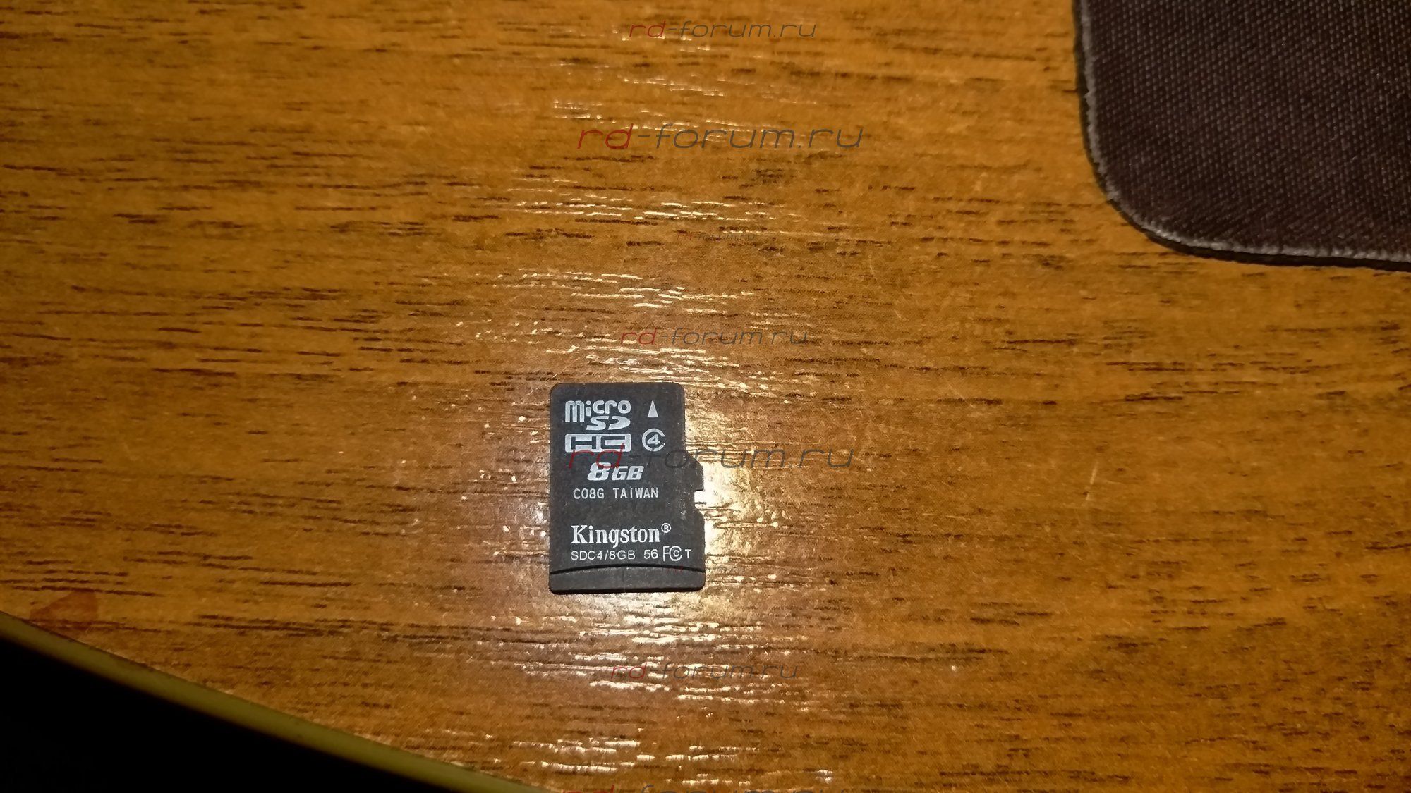

Здравствуйте, сегодня приобрел сей аппарат, долго раздумывал какой взять, перечитал несколько тем форум и вот он у меня в руках, на ощупь приятный, сделан вроде как добротно, меню вполне понятное и кнопками пользоваться удобно, чем то напомнил мне марлина (в плане кнопок), который был до этого, читал что очень привередлив к картам памяти, но так как новая карта, купленная специально для Uno, ещё не приехала, я решил "на дурака" попробовать то что имелось при себе, а именно старая карточка на 8 гиг аж 4 класса, фото приложил, и приятно был удивлен,когда он с ней вполне нормально заработал и отработал почти без перерыва полдня, при этом почти не грелся, чуть теплый был. Крепление мне показалось хорошим, люфтов и тряски не замечено. Комплектация бедная: крепление, кабель питания для прикуривателя, инструкция и собственно сам прибор. Было бы не плохо в комплект добавить монтажный кабель как у марлина, чтобы прикуриватель был свободен. Вечером был неприятно удивлен, когда протер пыль с экранчика специальной тряпочкой, которой протираю свои фотообъективы, и увидел, что остались легкие царапинки, пленочку наклеить не успел, думаю товарный вид считается испорчен, печаль. Ещё хотелось бы чуть-чуть побольше яркости экрана, такое ощущение, что яркость его чуть больше половины от номинальной. Ну и конечно же перейдем непосредственно к основным функциям - видео и радарная часть. К сожалению, на данный момент есть видео только ночной съемки, все настройки из коробки, пока особо не тыкал. Видео, на мой взгляд получилось шумновато. Дневную съемку надеюсь удастся оценить завтра. Угол обзора мне показался вполне достаточным, почти от стойки до стойки (на служебном датсуне), закреплен чуть ниже зеркала ЗВ. В целом для разбора дорожной ситуации этого качества должно хватить. Радарная часть приятно удивила, порадовала настройка включения пеленга. Подъезжая к одной из камер, которая стреляет в спину, как и положено прозвучало голосовое предупреждение за 500 метров (GPS база), на обратном же пути радар обнаружил эту камеру примерно за километр до неё, GPS даже еще не думал начинать диалог со мной ибо было еще рано. В целом первое впечатление положительное, надеюсь оно таковым и останется:) и напоследок тест карты памяти в стандартном картридере ноутбука, если кому интересно

На второй день пользования решил обновить прошивку и базу камер, запускаю рег, он мне предлагает обновить прошивку, подтверждаю, он прошивается, перезагружается и выдает - вставьте карту. и тут я подумал, что рано я радовался, что рег удачно работал со старой картой 4 класса. в общем начал проделывать всякие манипуляции с картой и питанием, в итоге помогла такая - из включенного рега вынимаю карту, отключаю питание, немного жду в выключенном состоянии, включаю, рег загружается, просит вставить карту, вставляю и вуаля он её принимает, еще раз перезагружаю и он предлагает обновить базы, обновил и опять тоже самое с картой повторилось, опять повторил последовательность и нормально отработал целый день, пока не забрал новую карту из магазина. покатался по городу побольше и заметил, что в базе нет нескольких камер, которые стоят уже достаточно давно и в базе марлина полтора года назад уже были и по этому поводу возник вопрос, возможно глупый - подходят ли базы от Caymana или тут всё таки зависит от ПО?
