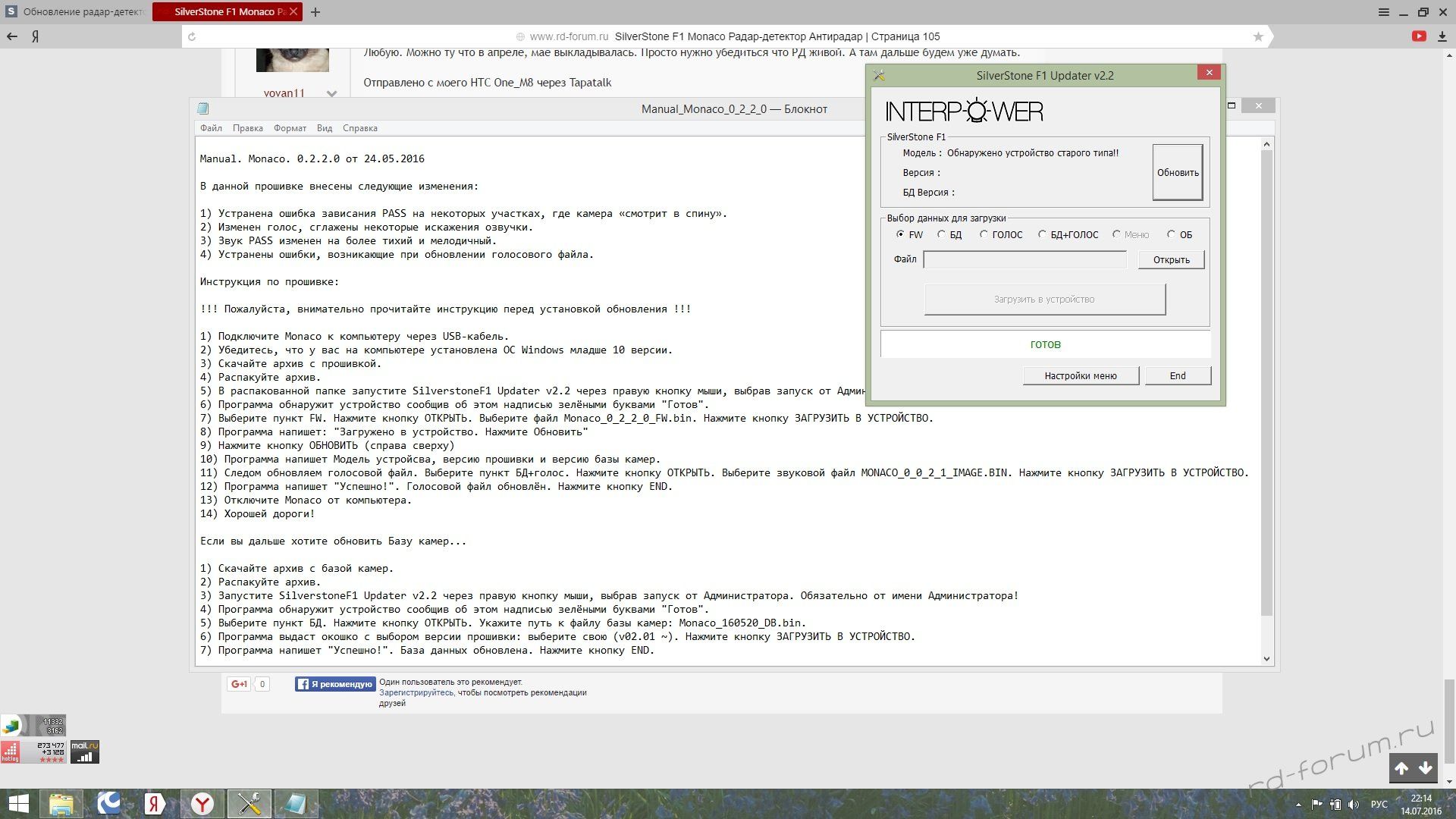

попробовал от 24,05,2016
после выполнения пункта 9. 10 - не работает!!

Можно как то описывать свои действия и то что происходит, чтобы можно было Вам помочь как то?
НУ что вот означает -не работает. Что не работает? Как не работает? Что происходит? Вы отбиваете всякое желание вникать в Ваши проблемы.
Так у Вас он пишет про старый БИОС 1511, надо с него начинать см. на сайте Сильверстоун в разделе радар Монако программное обеспечение. ( главное обновлять БИОС с 1511 до 1600 нужно строго по инструкции, а то убьешь РД)
