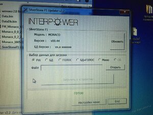

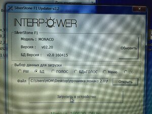

Кстати, народ не пугайтесь, если в графе - базы , вылезет вот такая штука на новом прошивальщике:
Ну и базы закидывать проще через новый прошивальщик ( точку в проге ставим на БД). А там кому что нравится -хоть старое хоть новое. В целом прогой доволен, да и при езде по Алмате с новой прошивкой меня особо не напрягает шумность ( как многие заметили и обозначили её), может потому что мало радаров у нас. В общем пока останусь на этой.
П.С. Кстати после обновления прибора новым прошивальщиком циферки в разделе баз в парЯде написаны:
Кстати, обновляю на 7ке
Я об этом писал выше пару раз(ну про буквы эти вместо даты), и если не исправить на правильное написание(перезалить базу что бы цифирки встали как положено), РД при включении зависает намертво и именно в момент когда на дисплее должна высветится дата баз. Всё таки вернусь к вопросу о чувствительности, что не кто не может сравнить на каком-нибуть радаре работу 11 и 22 прошивки(44 смысла нет, она явно по чуйке хуже) ? И интерповер хоть что-то бы сказал, изменяли чуйку или нет, если изменяли , то в какую сторону( от 11 или 44). Вопрос то основной для работы радара, на 44 я например пропустил пару радаров на трассе, с 22 пока ясности нет, но при сравнительном заезде (11 и 22) последняя прошивка показала себя гораздо хуже чем под номером 11, а это вероятный залёт на трассе.
