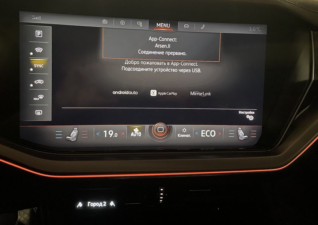

Доброго дня.
Есть любопытная история, мной 10.01.24 в интернет магазине Silverstone был приобретен новый радар детектор - "R-BOT PRO", новый, в том смысле, что модель новая и сам экземпляр, естественно тоже.
В машине лобовое стекло с пленочным обогревом, поэтому модель РД приобреталась разнесенная.
Установлено устройство было в сервисе и функционально работало совершенно адекватно.
При этом, в машине уже давно и успешно работает беспроводной карплэй.
Приблизительно через неделю совместного использования указанного выше сервиса и РД было установлено, что после включения РД - отваливается беспроводная
связь между ГУ и телефоном Причем включение и выключение РД производится штатно, с пульта управления РД (кнопка Питания там отнюдь не механическая, а вполне себе - нажать-подержать, т.е. центральный блок засыпает не полностью), а не выключением питания.
Напомню, РД - разнесенный, т.е. блок приёма стоит в моторном отсеке у декоративной решетки радиатора.
Теперь прошу совета, собственно понятно что здесь проблемы ЭМС, может кто-то представляет что в указанной системе фонит с таким уровнем, что валит WiFi или BT (я не знаю через что Карплей работает, говорят юзает и то и другое совместно).
