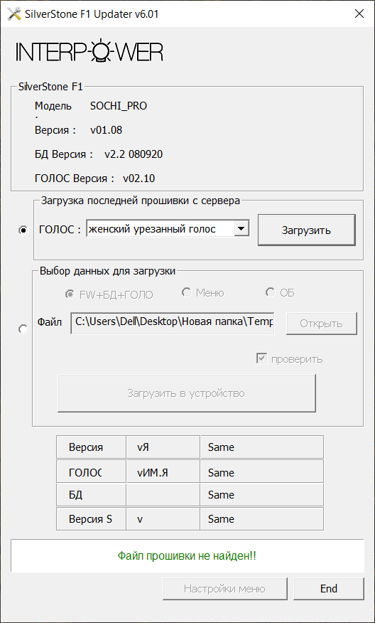

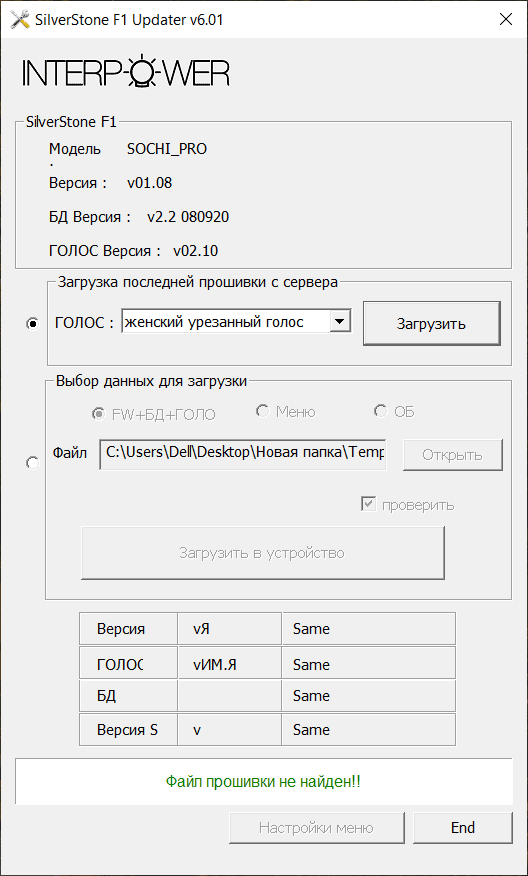

Проверил залитую короткую женскую озвучку, неувязочка вышла, а голос та мужской. Все попытки повторно залить женскую укороченую не увенчались успехом.

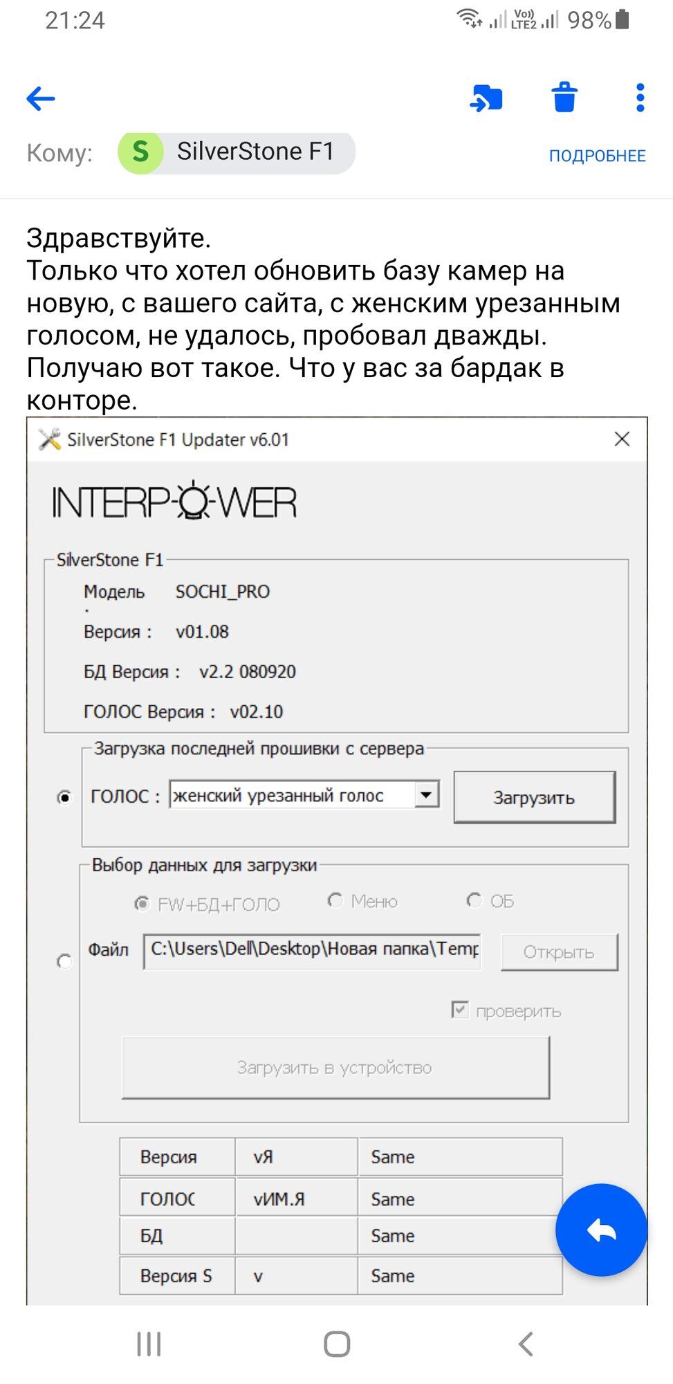

Хотел обновить базу камер голос женский урезанный, вот такая хрень вылезает, пробовал дважды.

пишите сразу туда, здесь такие вещи вряд ли с техподдержки читают...)
Задал им сегодня вопрос, на их сайте, через веб консультант - ответа так и не дождался! Может он у них там для красоты или для пафоса?
1) Сегодня все то же самое.
2) Интересно, сколько % пользователей используют неурезанную озвучку ? Сделали бы урезанную по умолчанию, а полную - опционально для продавцов и инопланетян.

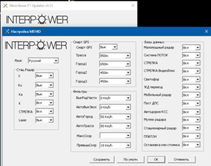

3) В Апдейтере 6.01 (или все же 6.1?) настройки в части режима Магистраль пока отсутствуют.

у меня опять вылезло оповещение на камеры с параллельных улиц, несмотря на то что Город2 стоит 450 метров? смарт оповещение по жпс off

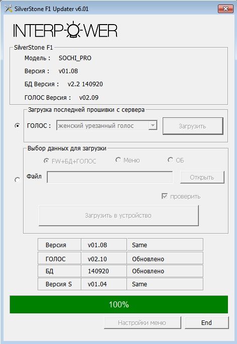

Заработало обновление через сервер на женский урезанный голос.
База тоже обновилась, хотя и была от 14.09.20 и стала от 14.09.20

Сегодня установил настройки ( смарт ) как здесь советуют и прокатился по камерам, в режиме к-1 оповещал по GPS автоураганы без проблем, один раз словил : бззз : при этом экран потух вообще.
