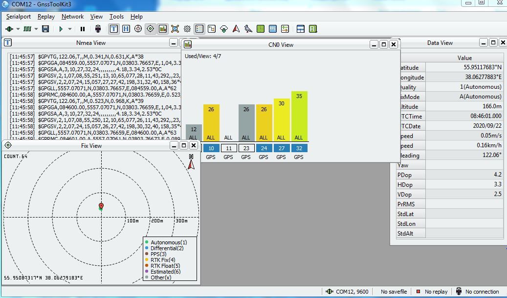

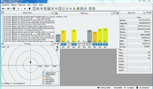

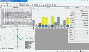

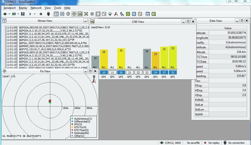

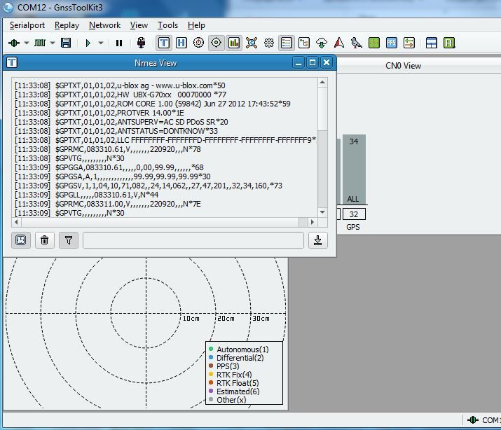

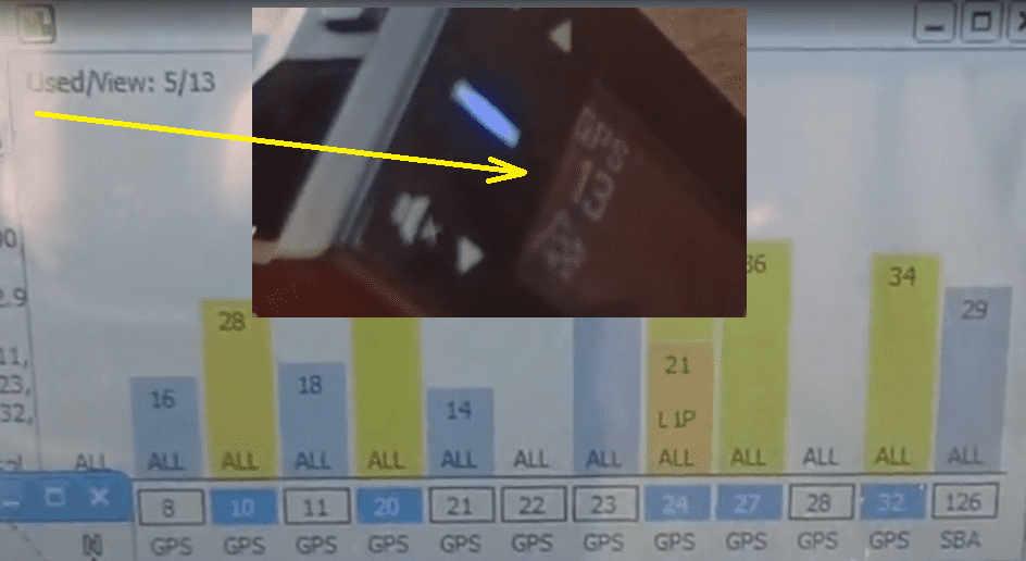

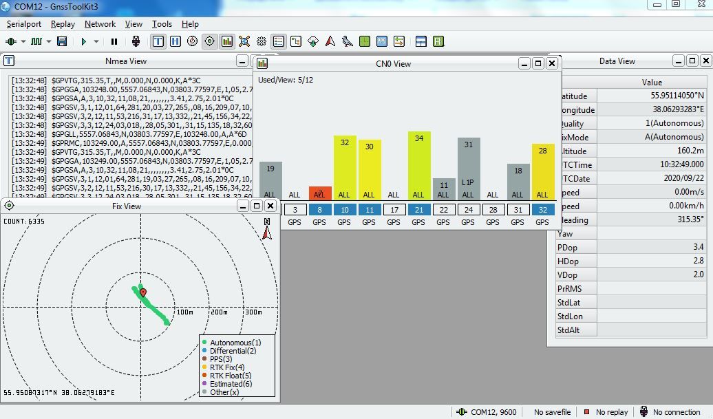

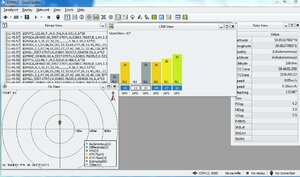

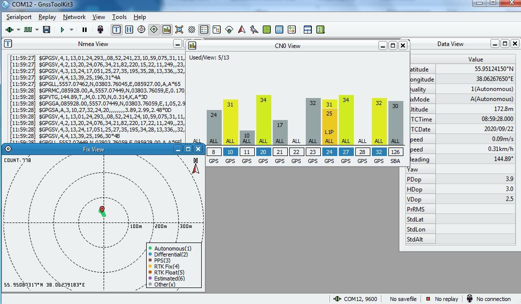

Решил я подключится к GPS модулю в нашем РД.
Что я вижу, в заголовке получаемых данных U-BLOX.
Тест проводился на балконе 2 этажа южная сторона прошивка РД 108. Дальше картинка в начале подключения, через 5 мин , 13 мин, и 1 час 45 мин.
Видео показывает что нас обманывают , показывая нам на экране РД кучу спутников, реально их 4-6.
U-Blox Ctenter отказался читать конфиги GPS чипа.
Дальше идет чисто моё мнение. Так как нам показывают кучу спутников, а реальная цифра другая, что если CPU тоже думает что, во сколько спутников, а реально проезжаем в тишине участок КСС. Что если вместо чипа NEO-7 стоит откровенно китайская подделка прошитая для имитации u-blox (можно доказать только вскрыв физически модуль), тут же становится вопрос сертификации этого чуда. Где ещё обманывают?
Но ни на одном фото нет U-Blox Ucenter o_O
GnssTookit несколько иное ПО.
Я когда с 7500s разбирался и его патчами для GPS, то замечал, что UCenter у себя имеет кучу недокументированных "приколов" для общения с чипами. ДА, оно в общем случае работает, но приколы я видел - может в этом случае конфиг и не может быть считан, либо его можно попробовать через UBX команды прочитать
это только кататься с подключенной консолью и собирать логи, в попытках поймать отвал и смотреть.
Но что то я думаю, что на подоконнике будет сложнее отвалы ловить =/ по идее чисто кол-во спутников влиять не должно (но кто их знает...)
там еще может быть Neo-6 с железом G07xx, были уже такие приколы

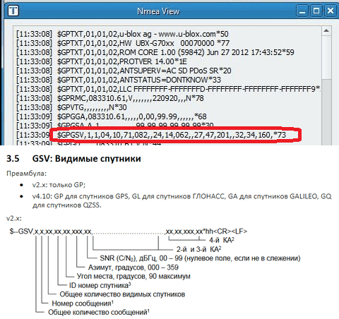

нужно 3 вещи:
- фото этикетки модуля
- данные вывода команд UBX-NAV-SVINFO / UBX-MON-HW / UBX-MON-VER (эти команды протокола UBX)
- ну и да, вскрыть тоже можно ( но они так же могли и маркировку нанести лазером иную)
а ковырните плз маркировку процессора, че там у него за STM32 ?
Я не стал выкладывать скрины ucentra так как нечего интересного не было (GnssTookit простая и все основное видно), а большинство настроек светилось серым, чип программа не распознала, и да я для контроля подключал чип нео-8 правда, с ним все ок у проги.
Маркировок на GPS не обнаружил кроме цифр на плате, скорее всего серийный номер.
Аппарат пока полностью дербанить не собираюсь, подожду чуда от разрабов, вдруг произойдет.
