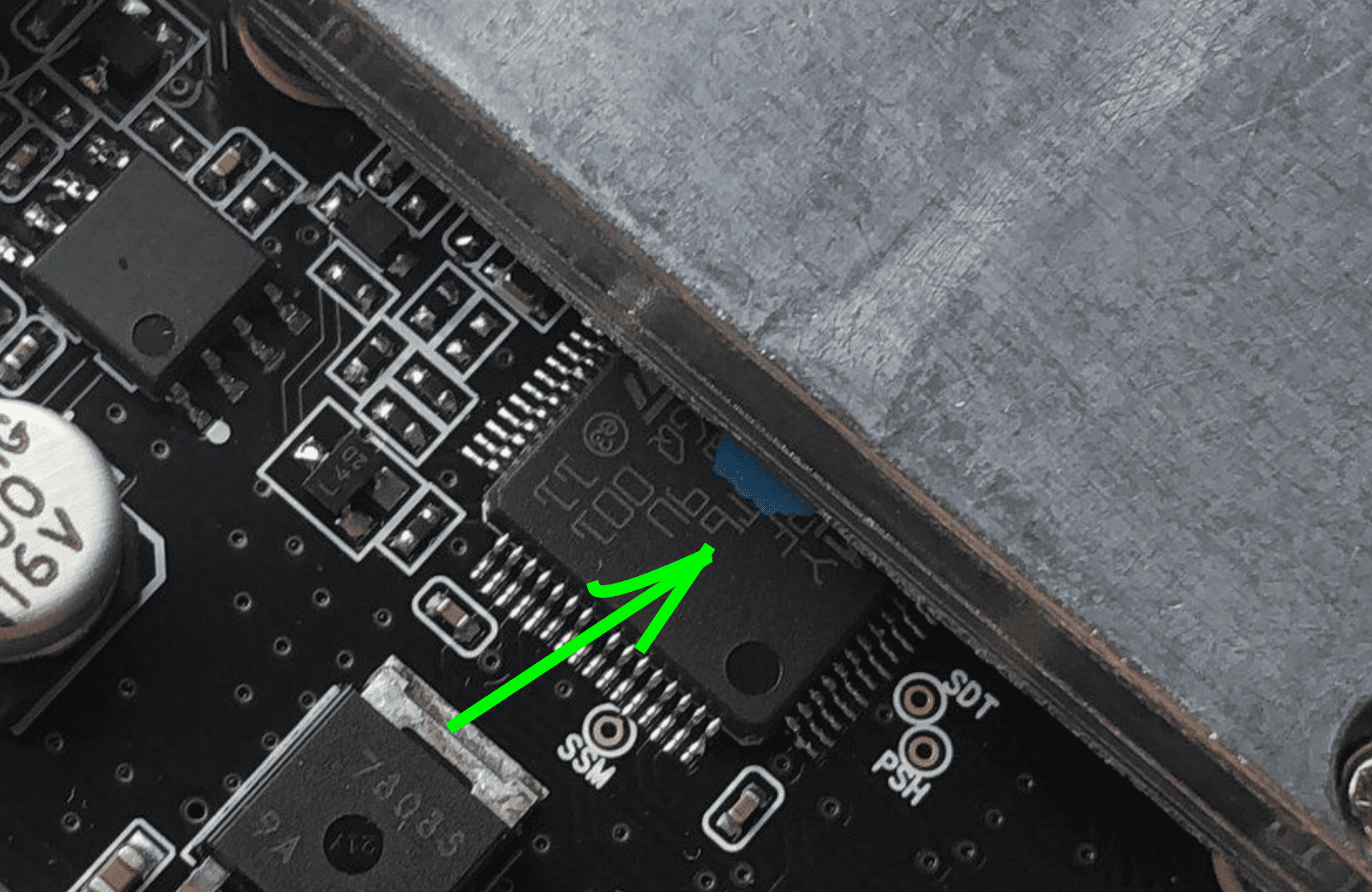

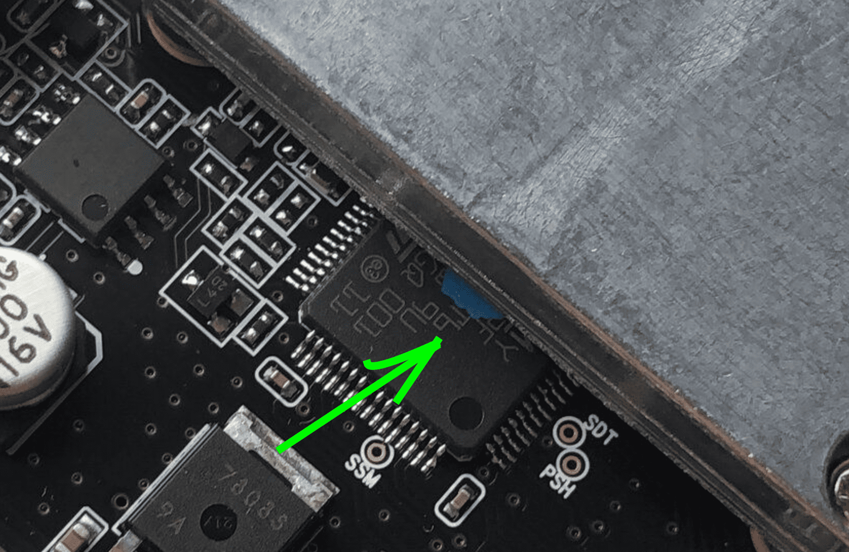

Да нет там маркировки... :lol:
да вот эта:
понять можно будет что за пушной зверь у нас
там скорее всего вот такая маркировка будет:
ARMy
STM32F
???ххT6
- вот эта строка больше интересна

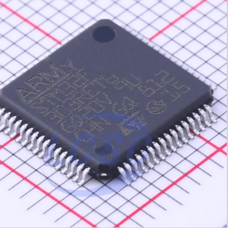

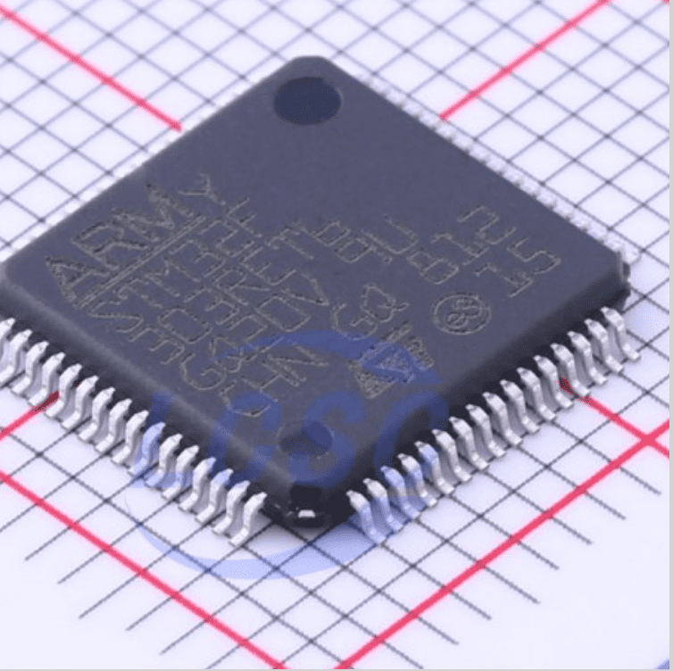

Здравствуйте! Могу предположить, что это STM32F103C8T6?
увы, но нет. C8T6 - это вроде 48 ног у элемента, а тут 64
больше похоже на STM32F303RET6
stronzij
16.09.2017
246
Самарская область
ВАЗ-1111 "Ока
основного процессора именно
Первоначально? был STM32F???хС8T6. Ответ 1, который я озвучил. По ногам я не считал, но по ногам похоже. Вот информация про него: STM32F303RET6, Микроконтроллер, ARM Cortex-M4, 32-бит, 72 МГц, 512 КБ [LQFP-64] | купить в розницу и оптом. Ниже даташит на него.
