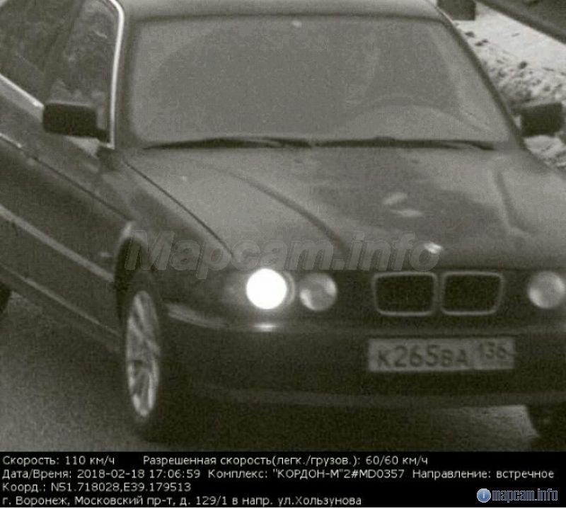

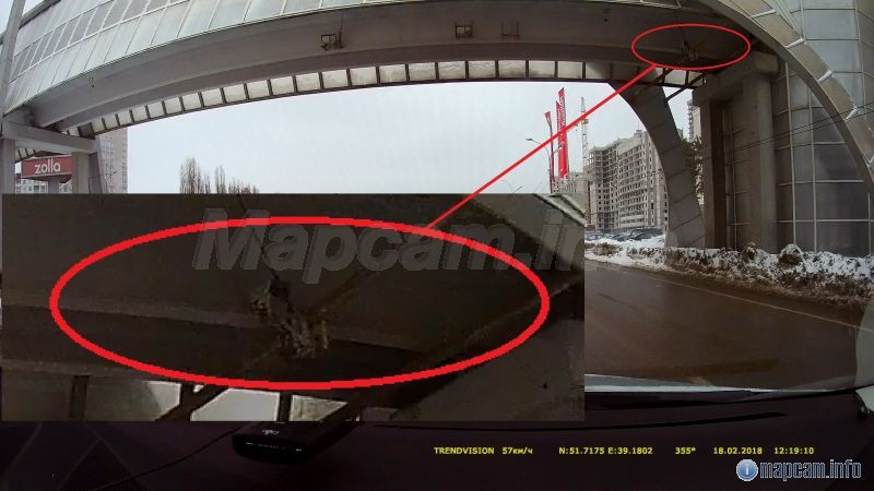

А вот тут я призадумался... Исходя из данных мапкама во всех трех случаях был Кордон м4 !
@Viktor xxx, а у тебя какой кордон не определяется детектором? М2 или М4?
У меня не определяются М4.
М2 детектором ловится.

@_СаНёК_, на треногу М2 (в базах отсутствует) у меня писал Кордон. Так что сигнатурность от базы не зависит.
