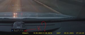

Пишу - разве должен "К" показываться в режиме "город2"? Или при "виртуальной" скорости 119км/ч включился иной режим?
Смотря какие настройки там стоят. Вангую что там не Г2. Автор завтра все нам скажет, сегодня ему почему-то очень смешно, беспричинно.
