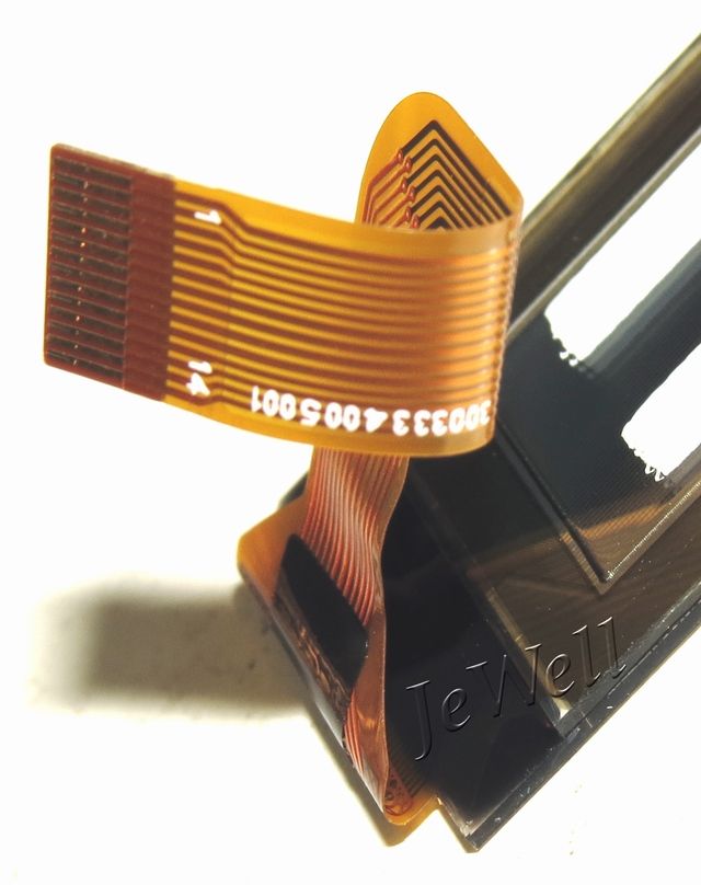

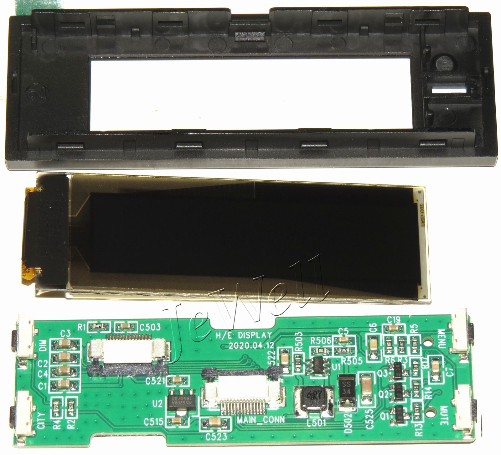

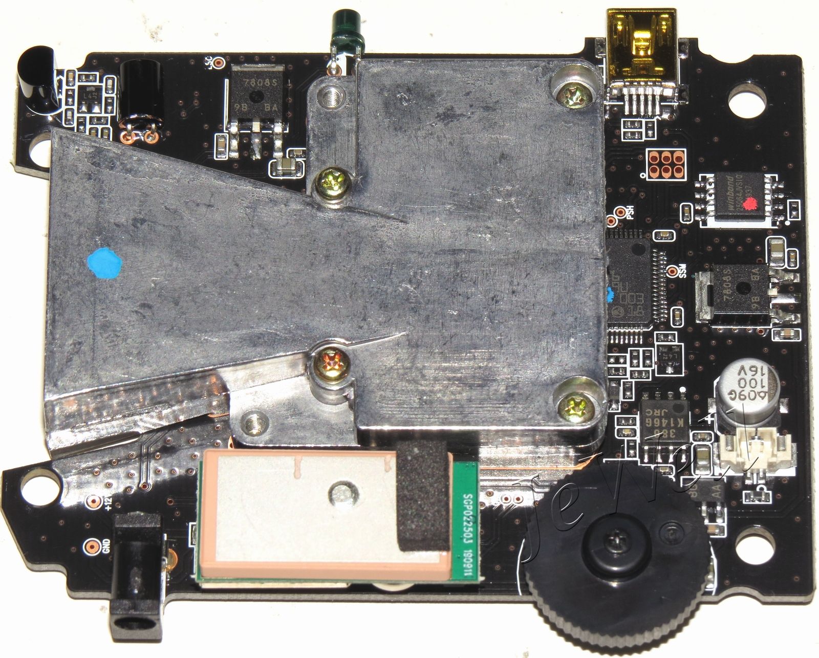

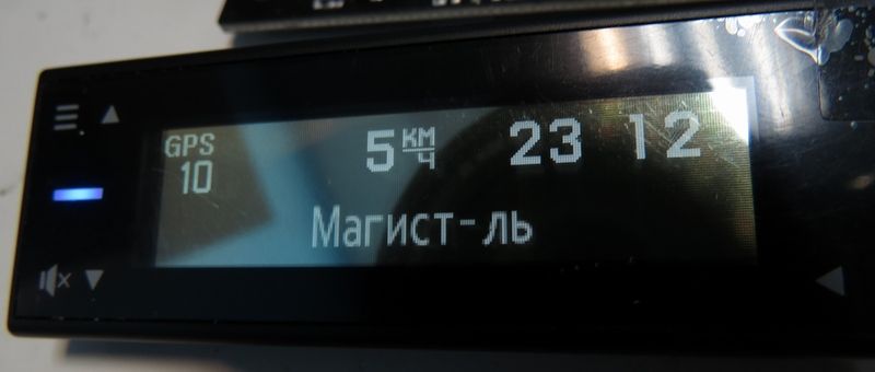

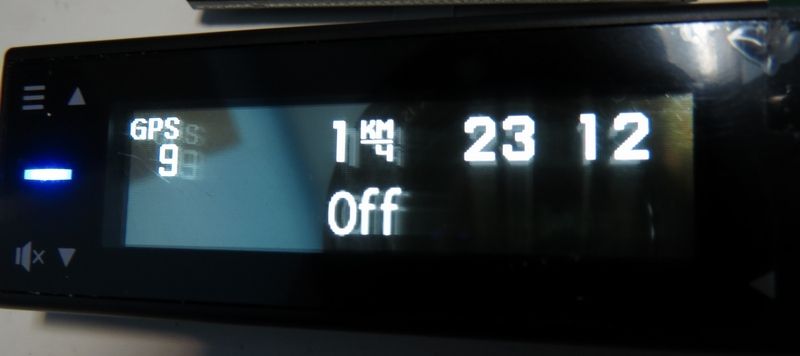

Пришла поляризационная плёнка. Сегодня производил вскрытие. Заменил плёнку, убрал с динамика различные прокладки, закрепил gps-модуль Кулибины закрепили модуль желтым скотчем. Итог сейчас в очках всё видно звук стал значительно громче
Доброго утра форумчане! Здравствуйте! Вот что интересно, официальный сц с плёнкой не хочет связываться, хотя могут, мол кого нужда взяла за кадык пущай сами и решают. Я вот смотрю на гриле динамика пыли пално, б.м это причина понижения звука это ж не вуфер, чтоб смог "сплюнуть" её , и всяких недугов с девайсом, которая может что-то подкорачивать, из-за статики, а как итог что-то подтупливает? Память может легко убиться из-за неё, да и не только она. Ну а лепнина скотчем-это ж гениальный выхлоп инженерной мысли. А че дёшево и сердито, там хоть термоскотч прилепили, интересно на жаре как он держать то будет?

Я вот смотрю на гриле динамика пыли пално, б.м это причина понижения з он держать то будет?
Нет там пыли, снимал на макро. Это стружка когда срезал эти памперсы . Динамик также заменю НО позже. Не нравится он мне. Только надо подобрать , на нём нет обозначений он весь обклеен этой салфеткой. Почему-то я не сфотографировал обратную сторону.
Подскажите, где можно купить плёнку в наличии и какую лучше брать
Я уже писал о своём недоумении. Повторюсь - нафига там вообще поляризационная плёнка?! ЭТО НЕ LCD, там нечего поляризовывать.
И покупать даже ничего не надо. Нужен кусок обрезка тонировочной плёнки. В любом центре по тонировке его можно взять даром. Прозрачность сами уже выберете, на месте.
Отклеивается примерно при 400 градусах. До этого значения держит вполне крепко.

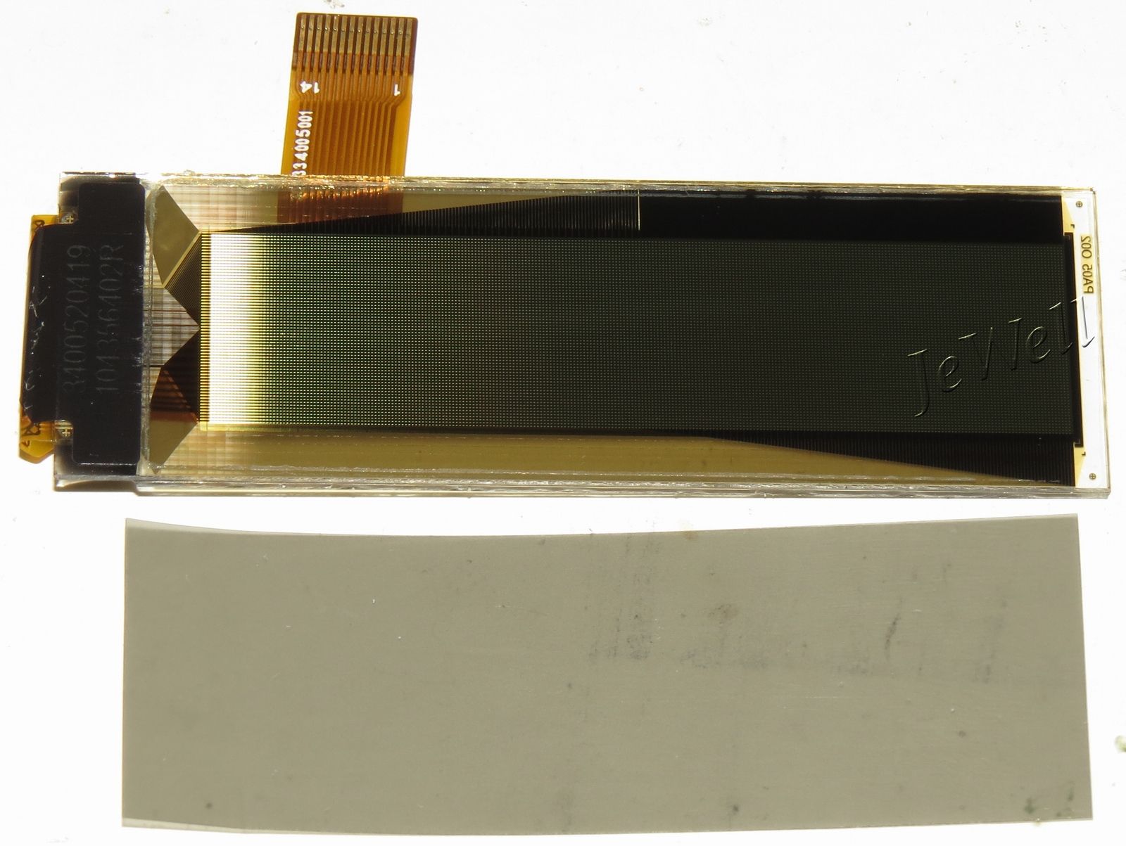

Я уже писал о своём недоумении. Повторюсь - нафига там вообще поляризационная плёнка?! ЭТО НЕ LCD, там нечего поляризовать.
Посмотри как выглядит дисплей без плёнки. Спойлер: Скальпирование OLED-а . Вопрос зачем наклеил СИЛВЕР ?? Или спросите у знатных" знатоков" в телеграмм :lol:канале .

[/QUOTE]
- снизу снятая поляризационная плёнка
Посмотреть вложение 69989 Посмотреть вложение 69990
- максимальная и минимальная яркость, выдержка и диафрагма в ручном режиме выставлены одинаковые, специально чтобы увидеть разницу.

Это такой корейский юмор. Своеобразный он у них. Я по своей KIA знаю
Я не о производителе. Завод, который делает для SSF1 аппараты, закупает экраны у кого-то. Этот "кто-то" - либо немного не дружит с головой, либо эти экраны специально имеют даную плёнку с какой-то целью, а завод, закупивший их, просто не придал этой особенности ни малейшего значения.
Я о том, зачем снова наклеивать поляризационную плёнку, если достаточно просто тонировочной?
Посмотри как выглядит дисплей без плёнки. Спойлер: Скальпирование OLED-а . Вопрос зачем наклеил СИЛВЕР ? Или спросите у знатных" знатоков" в телеграмм :lol:канале .
Выглядит экран красиво. Зеркальненький такой, на нём даже не видно почти ничего при дневном свете становится. А в телеграме я не участвую, не могу спросить/сказать там ничего.
