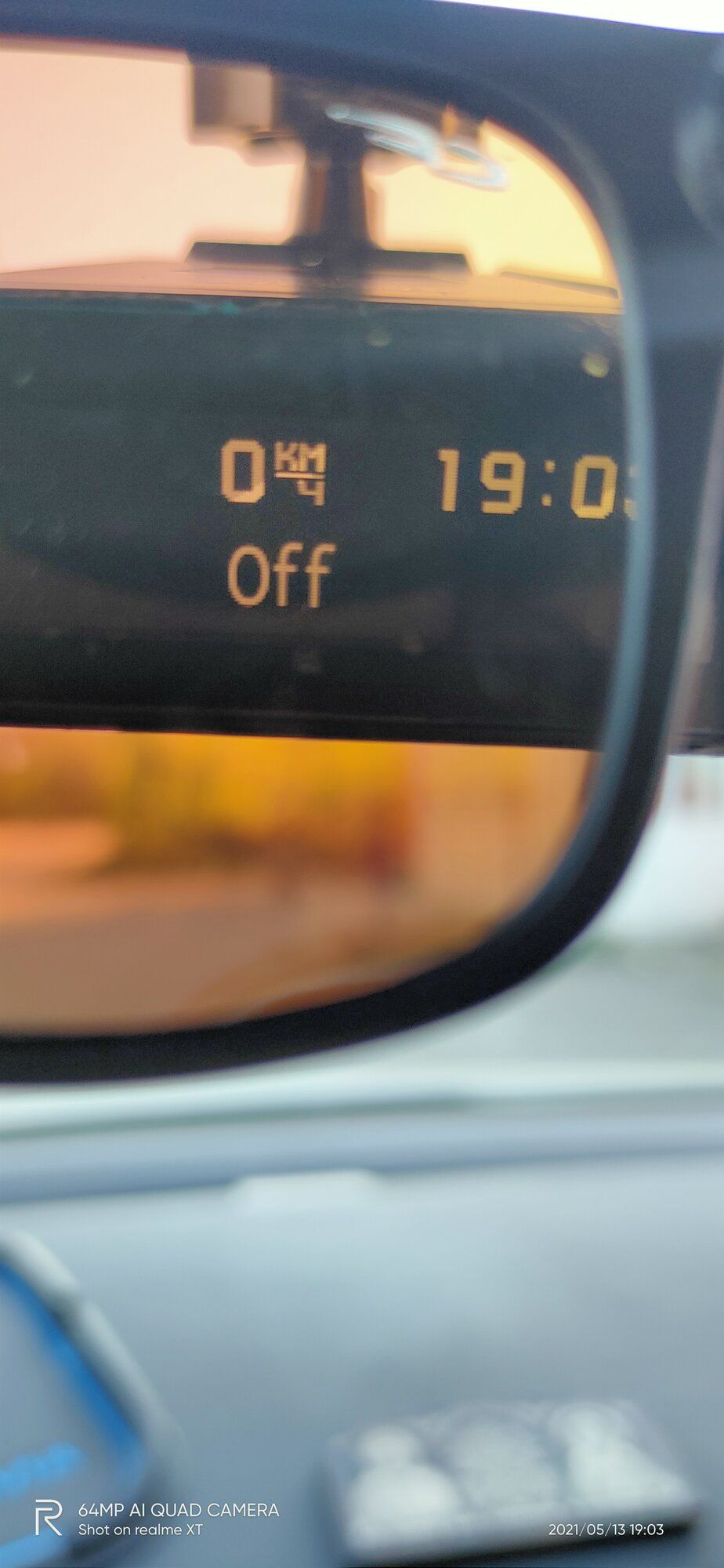

Вот так сейчас в поляризационная очках.

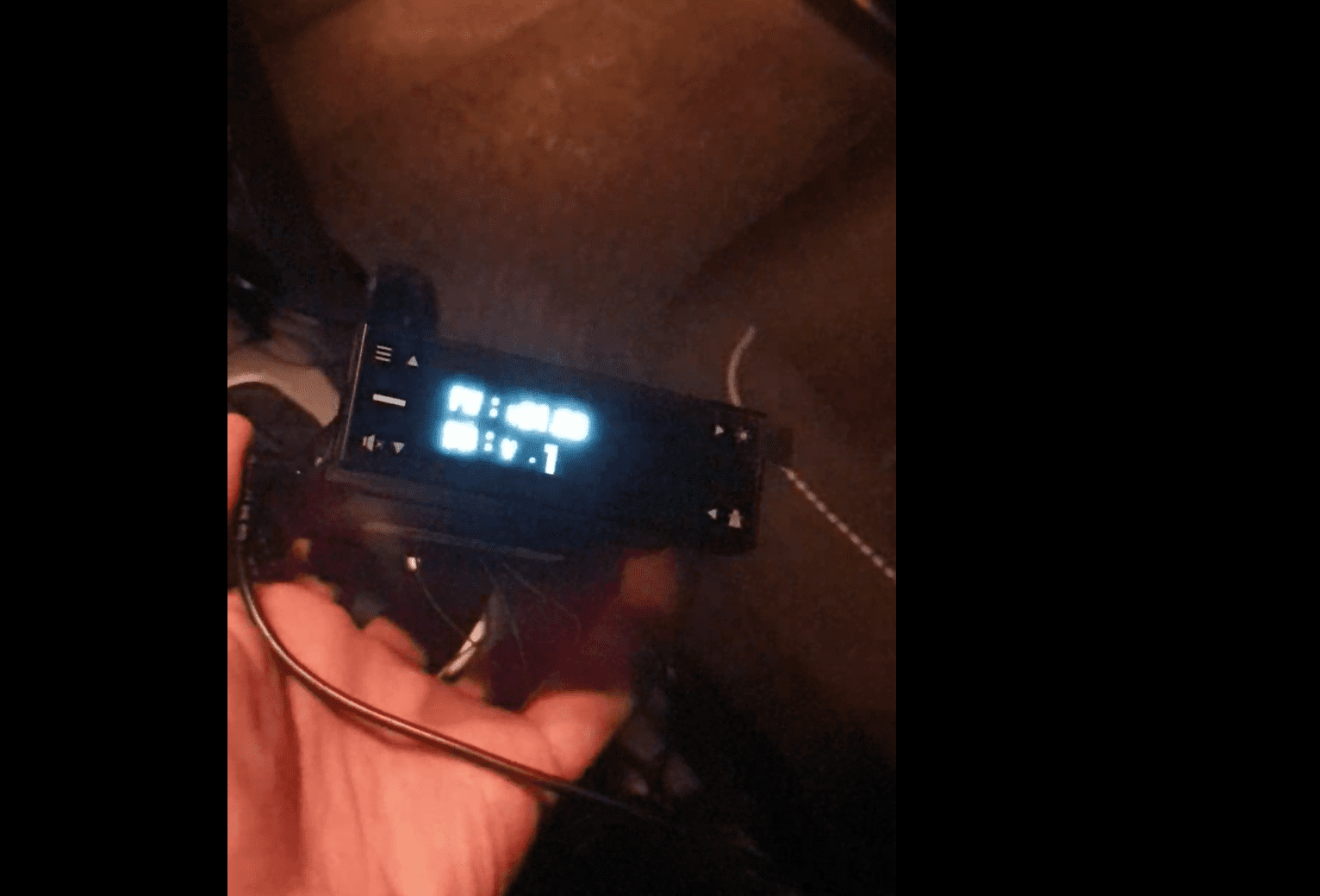

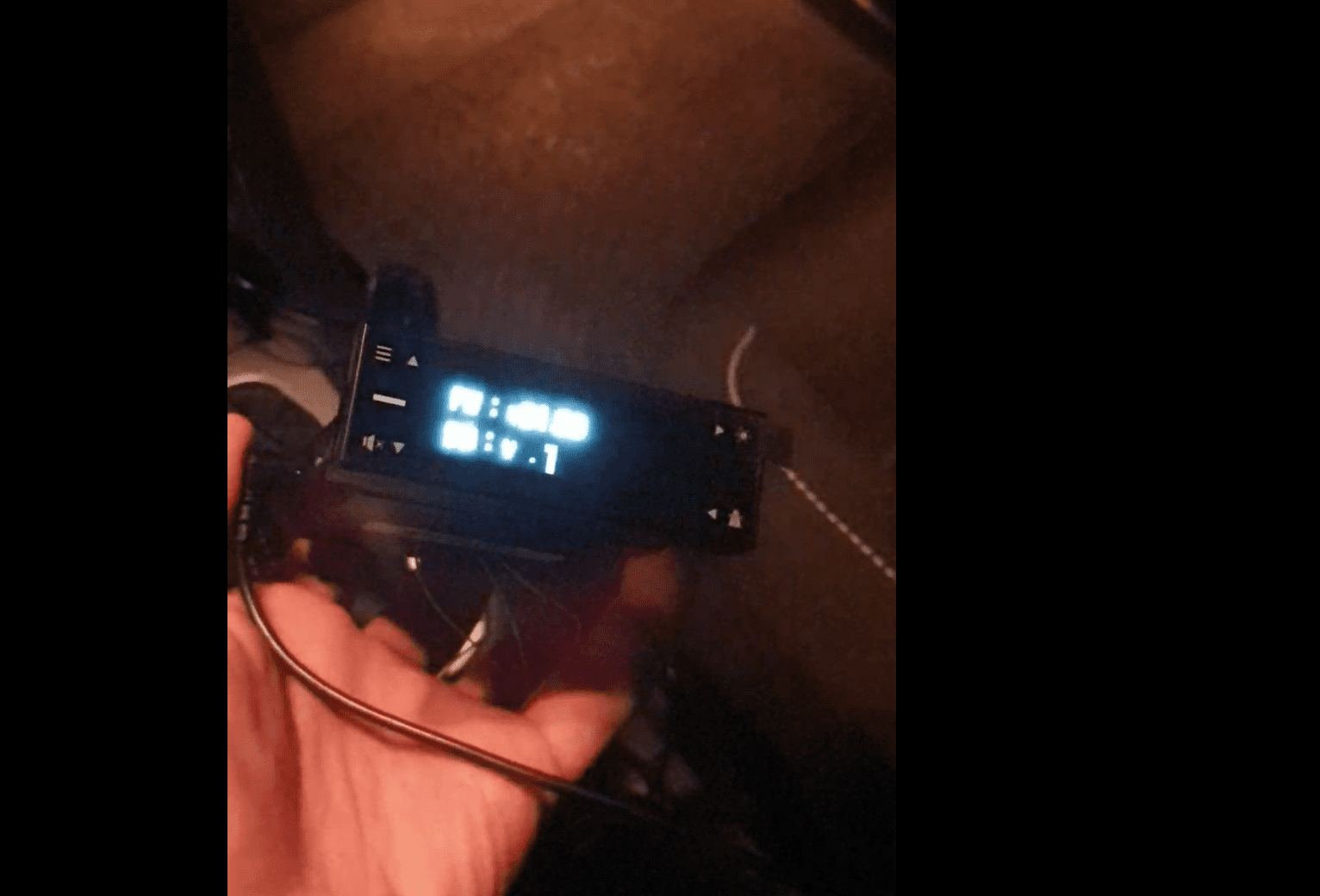

Хоте тоже поковырять прошивку но что то как-то очково . Кто-нибудь бы показал было бы проще
а чего ее ковырять, на предмет чаво?
просто структура прошивок уже год (если не больше) лежит в шапке :) (за небольшими изменениями в 1 месте )
прибор крайне сложно убить. даже если убьете прошивку - он ДОЛЖЕН выйти на связь при подключении к компу.
могу показать, как будет выглядеть ситуация в которой совместили старую прошивку (1.00) и новую БД - и ничего не получилось (равно как и не окирпичилось), потому что прошивки версий 1.00-1.08 и 1.09-1.21 имею чуть разную структуру (БД начинается с другого адреса).
(сугубо как пример того, что была попытка совместить несовместимое - и прибор загрузился , но с фиг пойми каким содержимым БД)
Да просто не имея скила по реанимации ссыкотно превратить гаджет в кирпич, он ж не 100 руб стоит. Лучше лишний раз протупить-спросить-переспросить....

В процессе отката на еще более низкую прошивку окирпичил прошку (где я накосячил - понял), но как и было предсказано @n9mo, прошка осталась доступна через usb для прошивальщика. Пересобрав 113ю прошивку с новой базой РД быд реанимирован.
