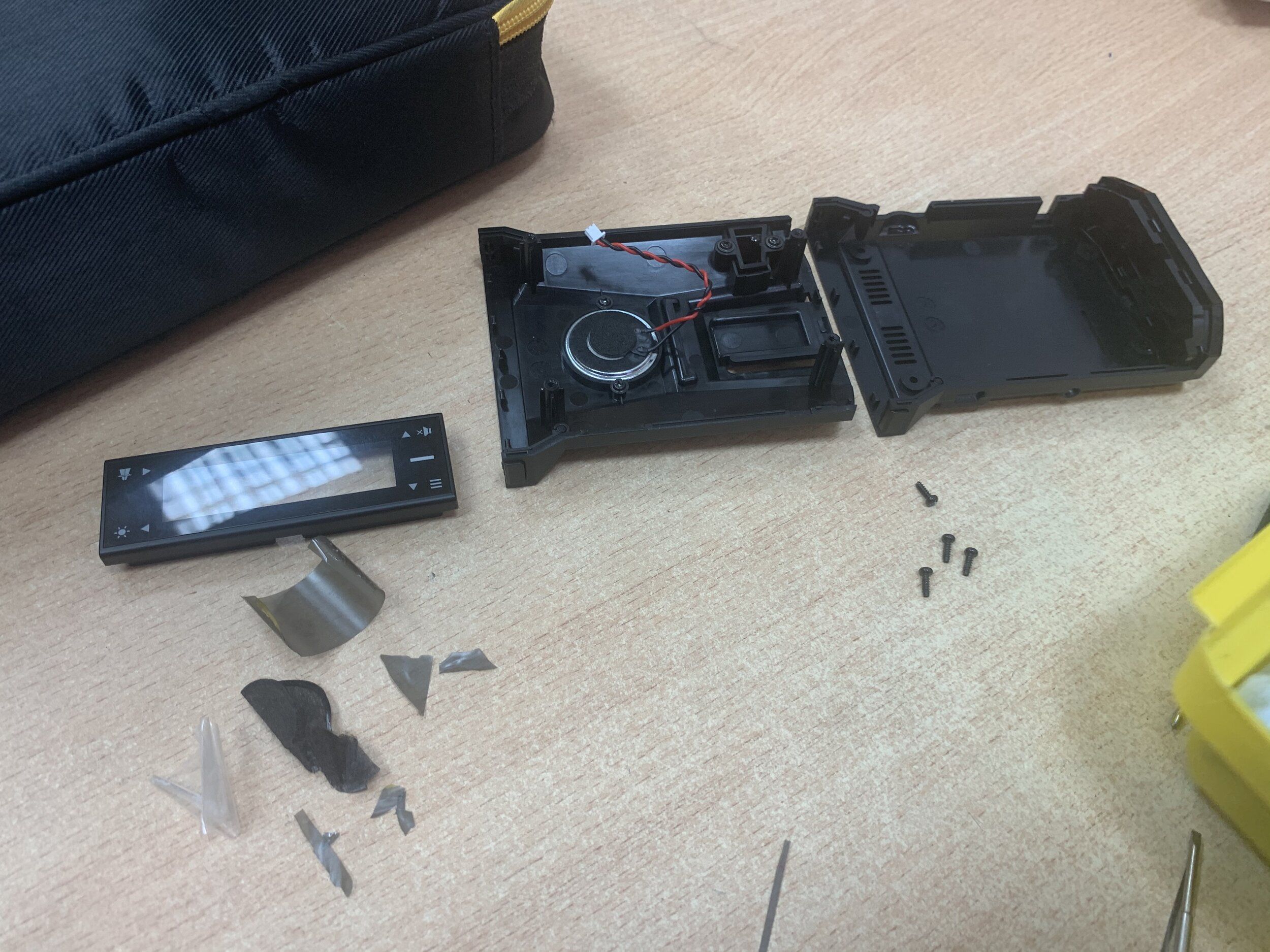

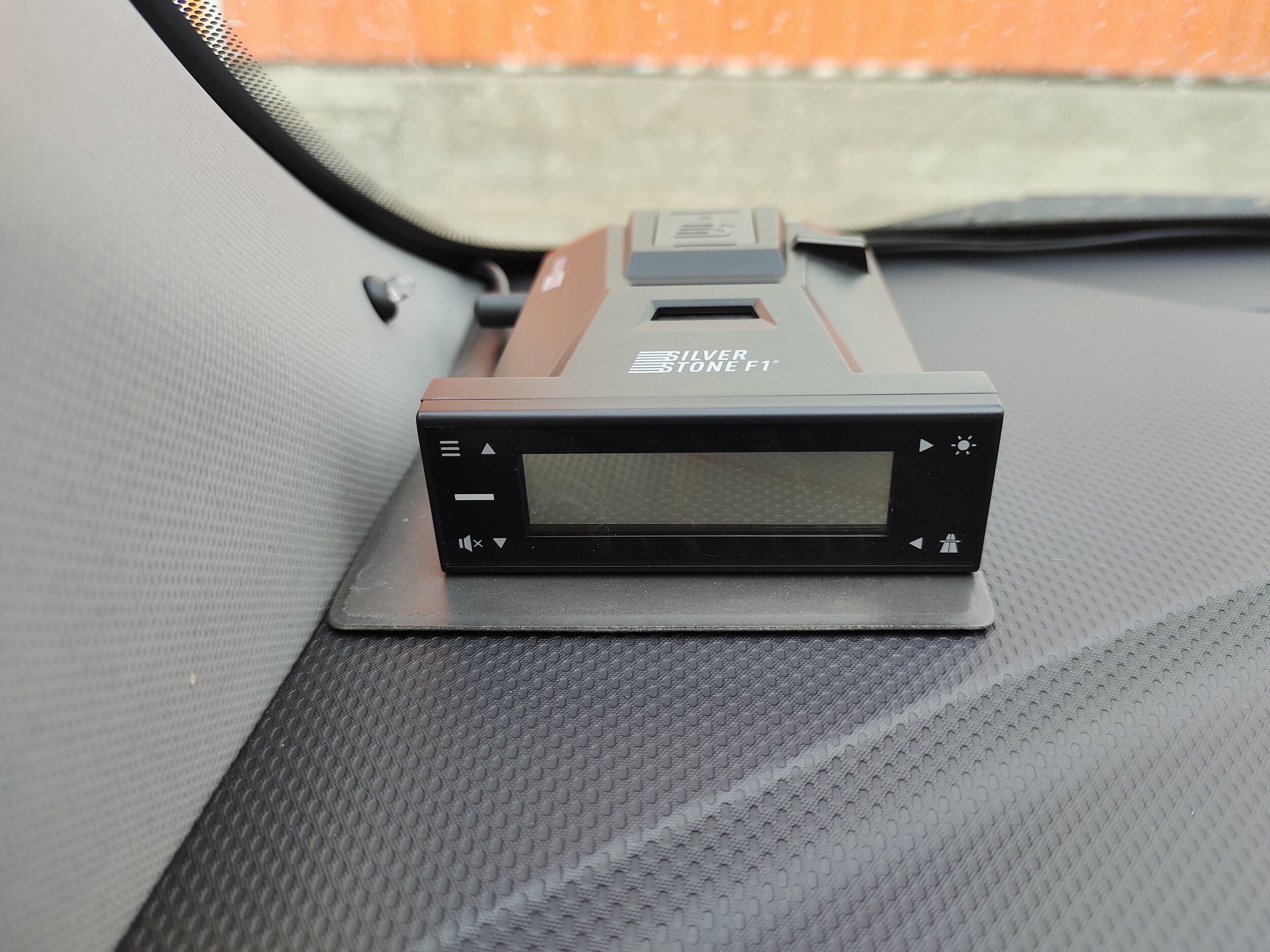

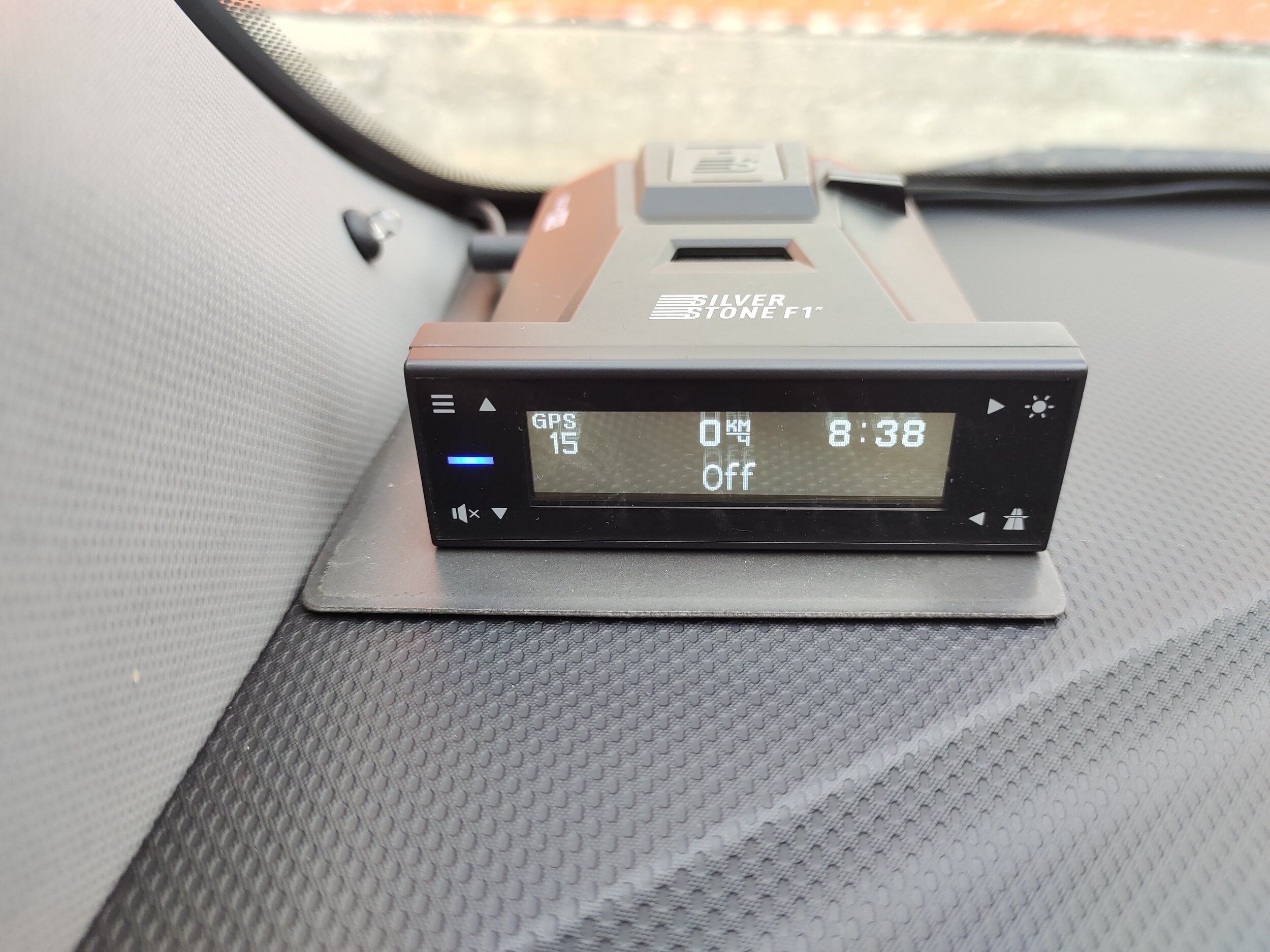

Всем доброго времени суток. Коротко о проблематике данного сабжа лично для меня. К слову это 3й сильвер на моих машинах и предыдущие сэкономили мне немало денег ;) В связи с давней потерей слуха, этот рд не порадовал. Голосовые очень тихие, бипер погромче. Переставил динамик из сочи зет в про. Толку ноль. Оф представитель подтвердил более тихую озвучку. Еще большее разочарование от езды в темных очках. Дисплей рд не читаем. Разобрал рд, сняв "пломбу", но дальше сдирать плёнку с матрицы очканул :) Может есть способ наклеить какую хитрую плёнку поверх стекла дисплея, чтобы в очках читался экран? Ну, и, народ? голосовой файл бы погромче кто написал кастомный?

Я экран не отцеплял от шлейфа. Лезвием подцепил край плёнки, и аккуратно не спеша, потянул за неё. Плёнка отклеилась, клея почти не осталось на экране. Растворителем стёр остатки. Феном не грел. Другую плёнку не клеил. Меня и так всё устоило.

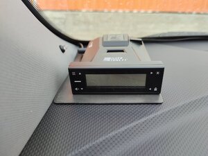

Я феном чуток нагревал, тоже почти не осталось клея. На холодную рвалась плёнка.
@FG59, спасибо за плёнку.

Спасибо, попробую. Но что то наклеить в виде подложки нужно, кмк.
