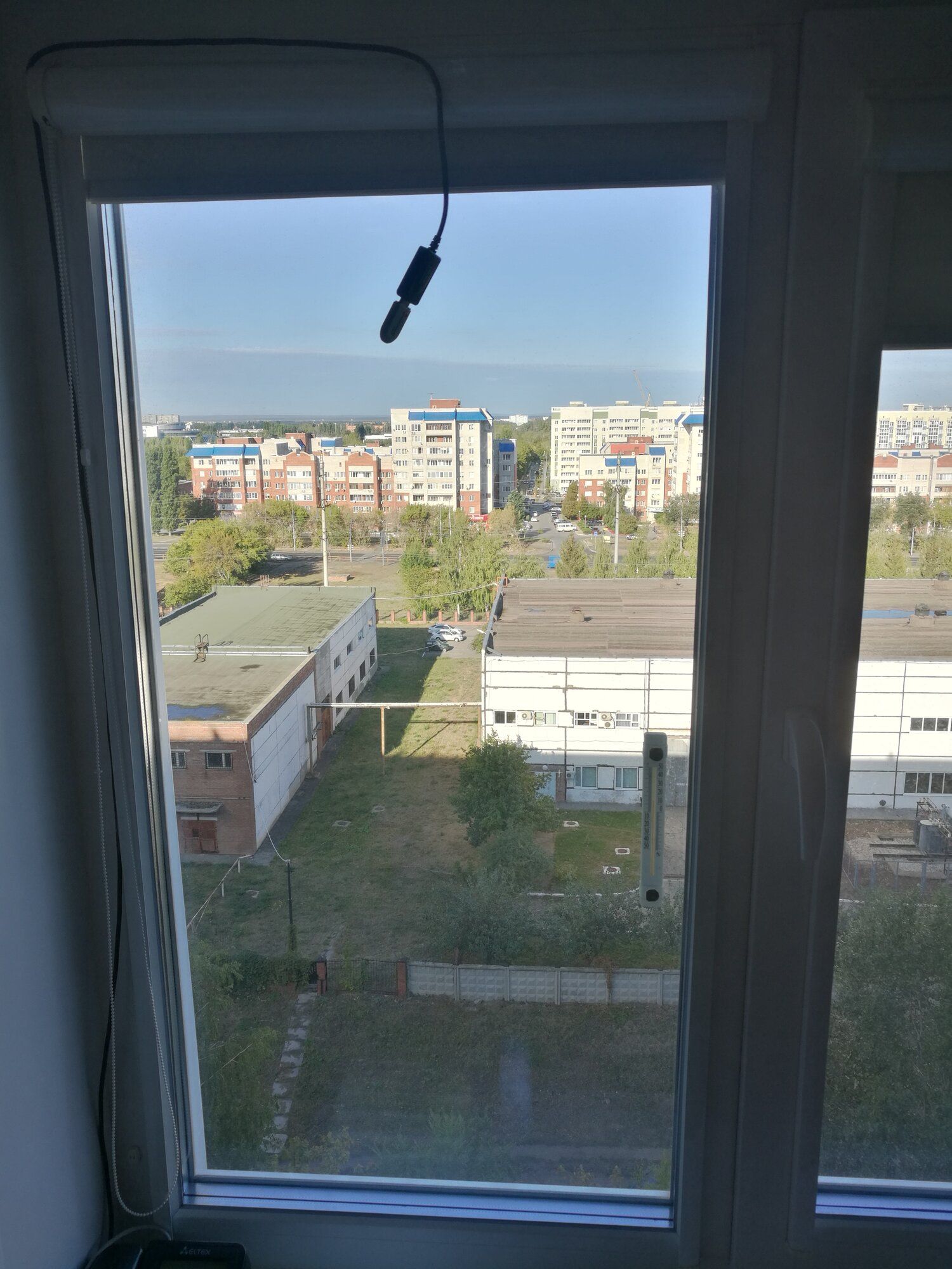

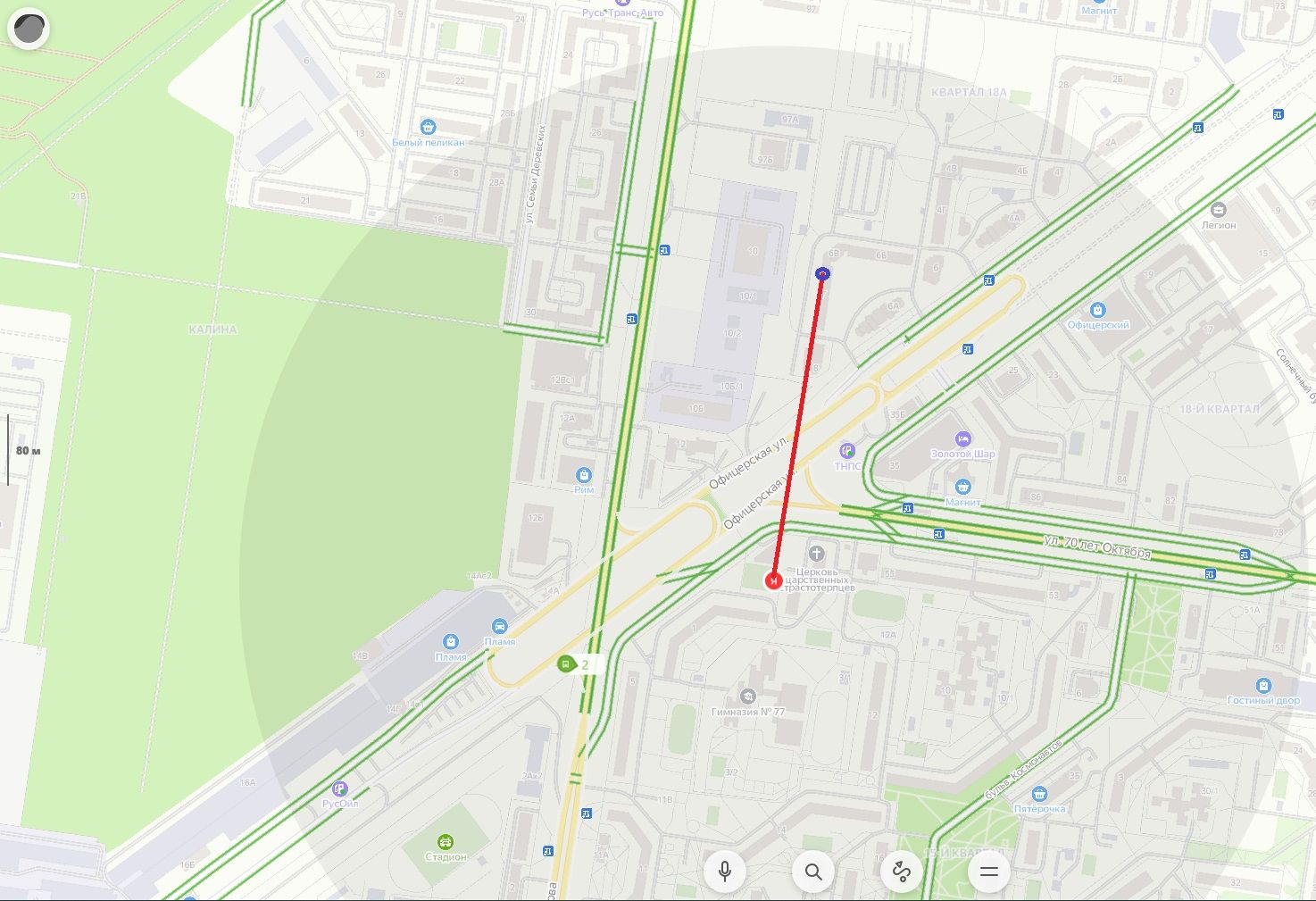

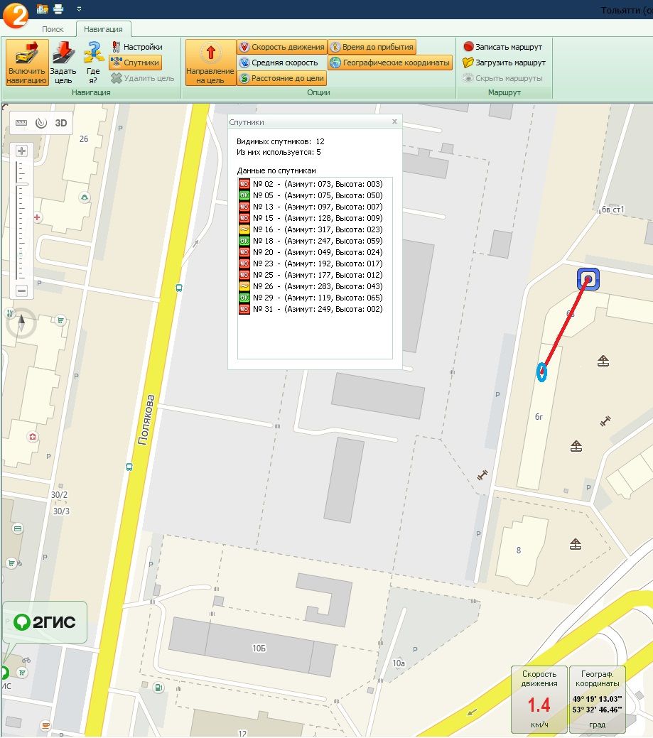

У меня на домашнем компьютере модуль GPS vk172 в 2gis статичную точку его координат иногда выкидывает более 50 м, и это при том, что находится он на 10 м последнем этаже, без особых помех для приёма. На скрине видно, что присутствует улёт примерно на 20-25 м по прямой, на другом скрине (Яндекс карты) намного дальше- это Ваш случай, притом погода хорошая, солнце ни облачка. Модуль работает круглосуточно.

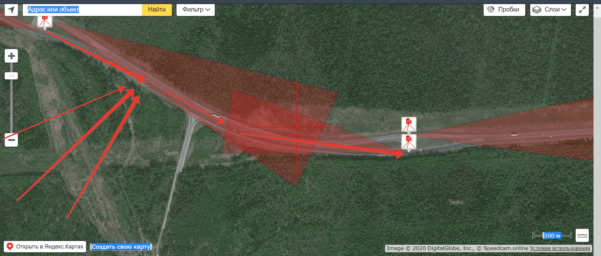

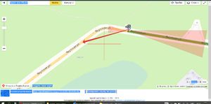

Да проблема есть и она остаётся по работе GPS . Есть места где раньше оповещал возможно моб камера за 350 метров с поворотом сейчас 700 метров. Как-то пофиксили это участок . Но есть места где реальная камера и оповещение за 150 метров. В обоих случаев поворот где-то за 150 метров и залёт, а где-то 700 метров . Отметил стрелками откуда примерно начинает сообщать возможна засада .
    553,2 КБ · Просмотры: 148
По ходу разработчики решают проблему не глобально, а "точечно" (подправят ручками только там, где им об этом написали).
Меня особенно озадачило оповещение по базе практически менее 100 метров. Это было полное "фиаско" ГПС оповещений:mad: Даже сигнал от этого ската в спину поймался раньше, чем РД по базе ГПС о нем оповестил:pardon:
(если что - видео имеется, но выкладывать не планировал в надежде на то, что разработчик задумается над принципами формирования базы в приборе)

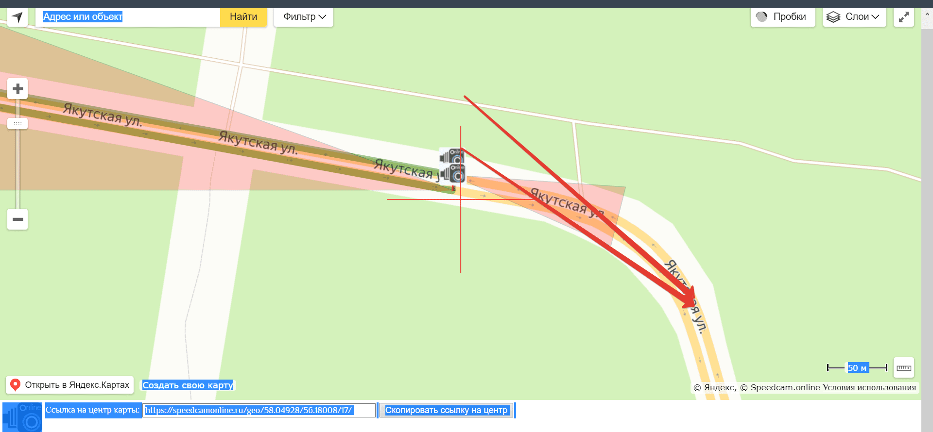

это второй участок где 90- 130 метр и залёт. Можно перенести точку чтоб раньше оповещало пометил стрелкой . Там есть ещё один участок где так-же за поворотом ограничение 60 и залёт кто не знает. РД за 100 метров по GPS и то пока проговорит уже проехал камеру

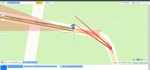

Всего лишь перенести точку и всё будет работать как надо . Правда в тех местах где нет рядом дорог, трасс.
