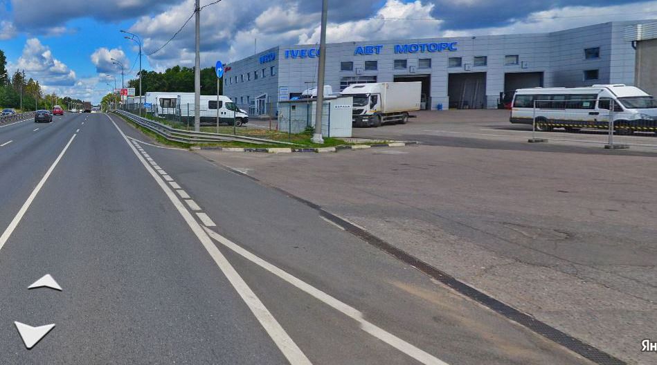

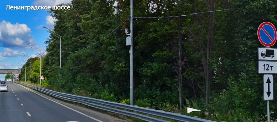

Скат-С перед Елино - МАДИ Ленинградское шоссе, 34-й километр в область.
55.982133, 37.289810
Прошивку не менял - стоит 122.
Скат тихий, не все его там нормально берут.

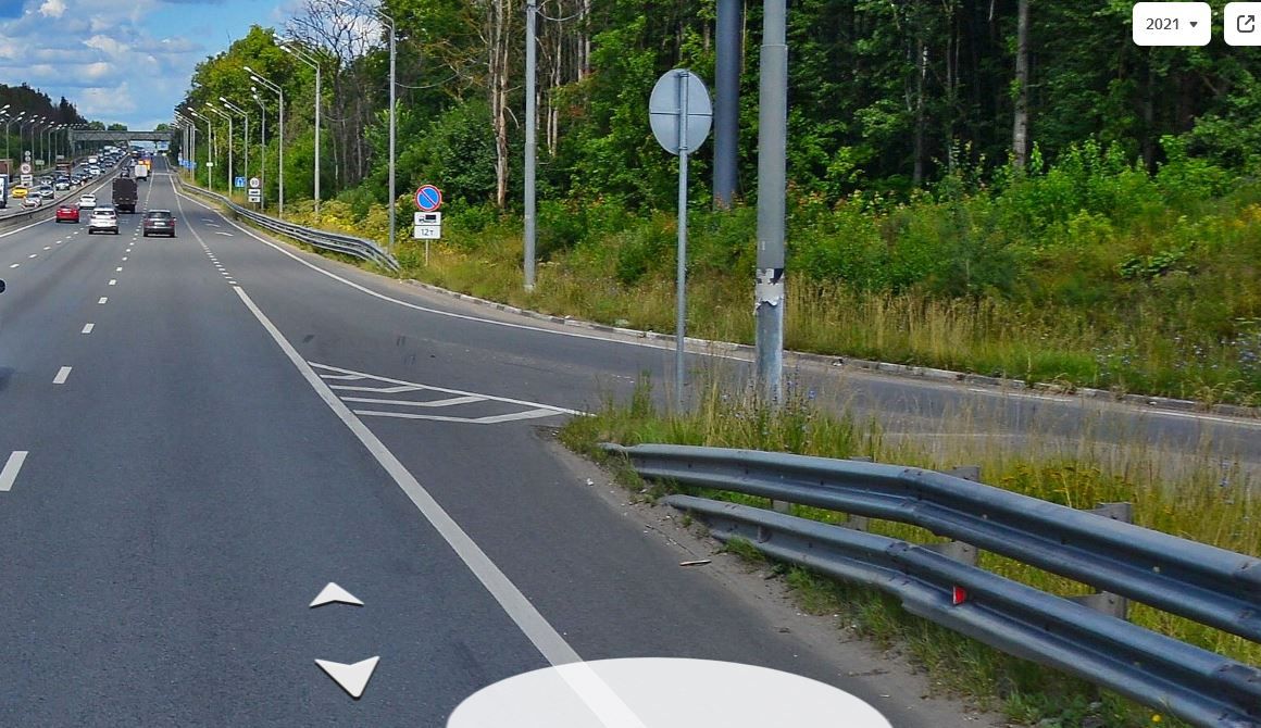

Прокачусь в выходной. Как раз "лабораторные" точки за 600м и 800м есть.

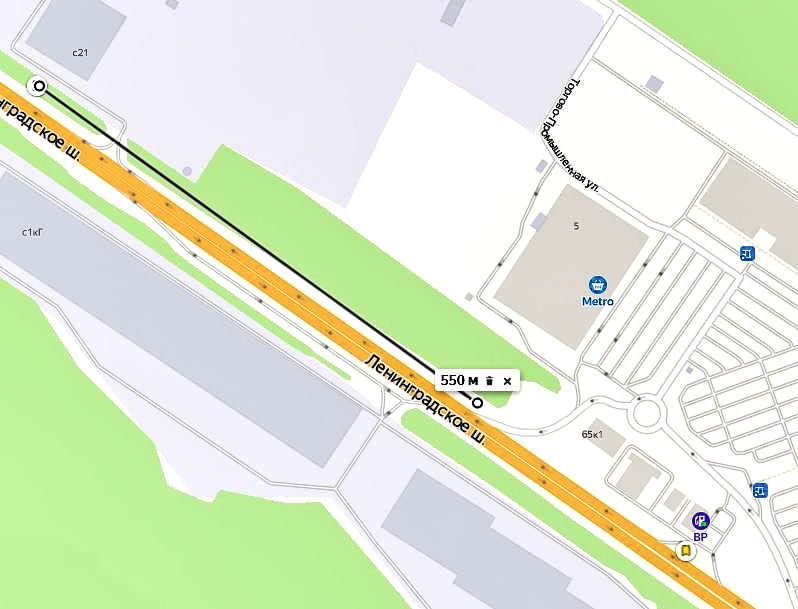

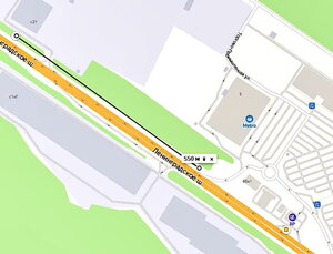

[ К вопросу о деградации дальности на Скат ]
Ну а другие скаты тоже 50 метров? На М10 - стационарные ? на этот скат например
Видео от 14.10 (Магистраль) сигнатура Ската за 600м. FW 122.
- Достойный результат. Координаты не укажите ?
Скат-С перед Елино - МАДИ Ленинградское шоссе, 34-й километр в область. 55.982133, 37.289810
[ Анамнез ]
Дальность на ваш "эталонный" Скат проверил в этой точке (FW 1.23):
При выезде из Москвы обнаружил что детект "К" не работает при включенном GPS.
Поэтому замер провел при отключенном GPS. Дальность 550м в Магистрали:
Чуть меньшую дальность показал 9540sq. Quattro еще хуже - 200м. Ваш результат для Pro (600м) на Скат можно считать эталонным.
Также привожу видео эффекта пропадания "К" в движении - после включения РД сразу идет "К", а после ловли спутников - тишина. AutoMute=off, РадЧасть=0, Звук=0.
В дополнение провел тест дома с излучением от гетеродина другого РД - при его приближении к Про в "Трассе" появляется график (сигнал идет), в "Магистрали" - тишина. После отключенния GPS - ожидаемо верещит на "К" и даже "Скат".
Эффект от версии прошивки не зависит (протестил на FW 1.0, 113, 115, 118, 122, 123). После включения GPS чз меню спутники появляются мгновенно (т.е. чип не отключался).
