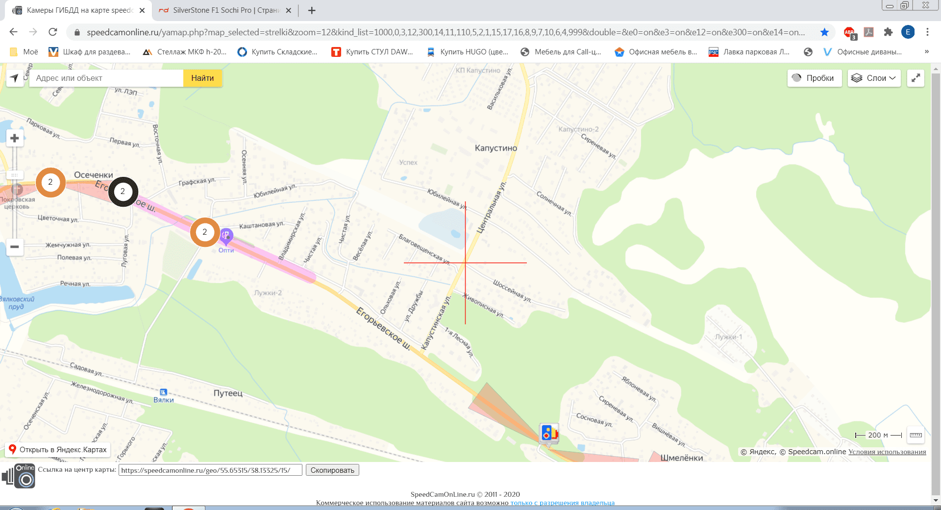

Ещё вопрос к пользователям : если включить оповещение расстояния до камеры то не попадались ли Вам оповещения метража до несуществующей точки : идет отсчет 800 метров 600 ; 200 и всё. Нет никакого отбоя по прохождению точки (ее и нет в базе) причем если ехать в обратном направлении то тоже идет отсчёт но задом наперед :)
я ехал вот по этому отрезку по Капустинской улице в сторону Егорьевского шоссе, как видим камер в близи там нет, есть на значительном расстоянии, возможно так отрабатывается пользовательская точка , но ничего не вносил ? К стати как она оповещается по проезду и до неё идет отсчёт ?
Есть такое, я уже писал SilverStone F1 Sochi Pro , у себя отключил оповещение.

Надо им показать пример на конкретой точке.
выше я приложил скрин с кары этого самого места, осталось только мне еще раз там проехать и снять видео, но это мне кажется как то связано с базой или как? Ведь не может же детектор это "брать из воздуха" и не произвольно а именно в одном и том же месте ? Попробую на днях ещё разок удалить персональные точки (которые я и так не вносил, но вдруг там что то сидит) и проехаться записав на телефон, регистратор у меня на скотче на мертво...не попадает детектор в его поле видимости.
Ну да, из базы. И точно на пользовательскую точку. У меня на пользовательскую сегодня было подобное. Горел ее значек. Правда откуда она появилась, я не ставил :)
Других пустых точек вроде нет там..
может из прошивальщика подгружаются (или наоборот из памяти детектора (не удаляются при сбросе?) выгружаются в прошивальщик, а от туда обратно в детектор иначе не понятно откуда они там помимо нашей воли "заводятся"), нужно будет после сброса к заводским еще и в ручную чистить пользовательские точки :)
alexd123
16.12.2018
1 482
taz
А как их чистить? Там кнопка удалить :) Или по одной можно удалять?
evgen66
10.12.2011
1 582
77-50
Star Air Wi-Fi
Так же как и сброс делали, ставим галку удалить и долго держим правую нижнюю, удаляются сразу все.. видно как бежит ползунок при удалении.

Здравствуйте.
Вероятнее этот баг - непонятное расстояние до камеры, именно на пользовательскую точку, пользовательская точка при проезде отмечается таким символом V
Поставить её можно непроизвольно, передержав кнопку Меню более 2 сек., точки сохраняются в памяти РД, удалить все точки разом можно сразу в устройстве, меню > DEL.UP(3). В скобках показано количество сохраненных точек.
Протестирую по возможности этот баг.

Здравствуйте.
Добрый день.
Да вот такой символ и был. Ну если не произвольно сам добавил, все может быть.
Спасибо, попробую вечером поудалять.
