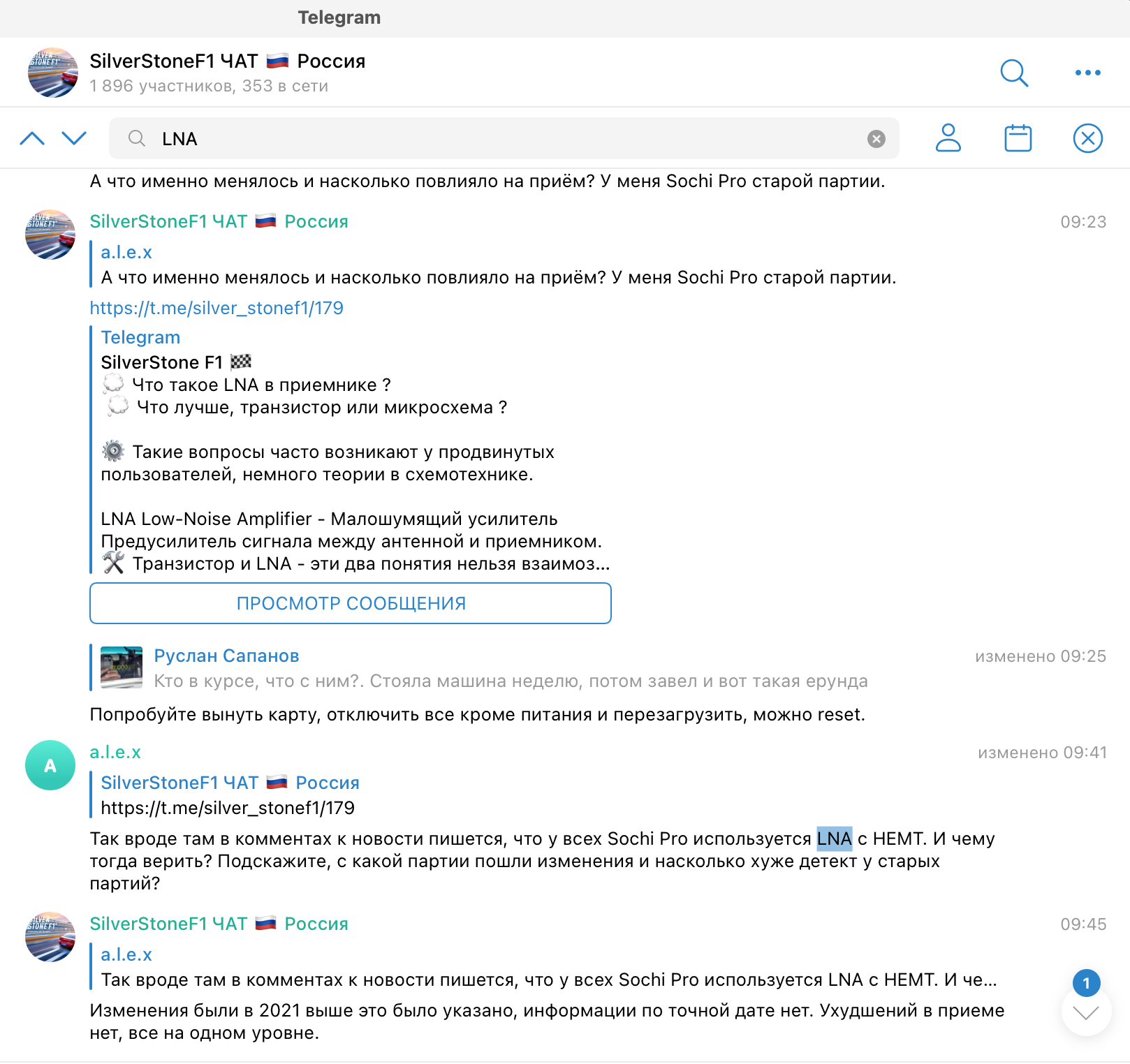

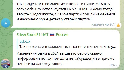

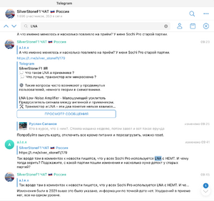

А кому-нибудь известно, начиная с какой даты (или с какого серийного номера) начинка изменилась и вместо микросхемы появился транзистор?
Очень интересно сравнить в работе оба этих варианта сочей друг с другом.
+1
Есть инфа по этому вопросу?
amfsilver
13.05.2013
153
Sochi Doppler Pro
Toyota Highlander
@JeWell
Нашел вроде:
- с 21 года чип заменили на тразистор,
- смысл как я понял = на чипе отлаживать удобнее, но он дороже, поэтому потом на транзистор в массы
А вот что лучше в плане чуйки и шумки - для меня вопрос открыт...

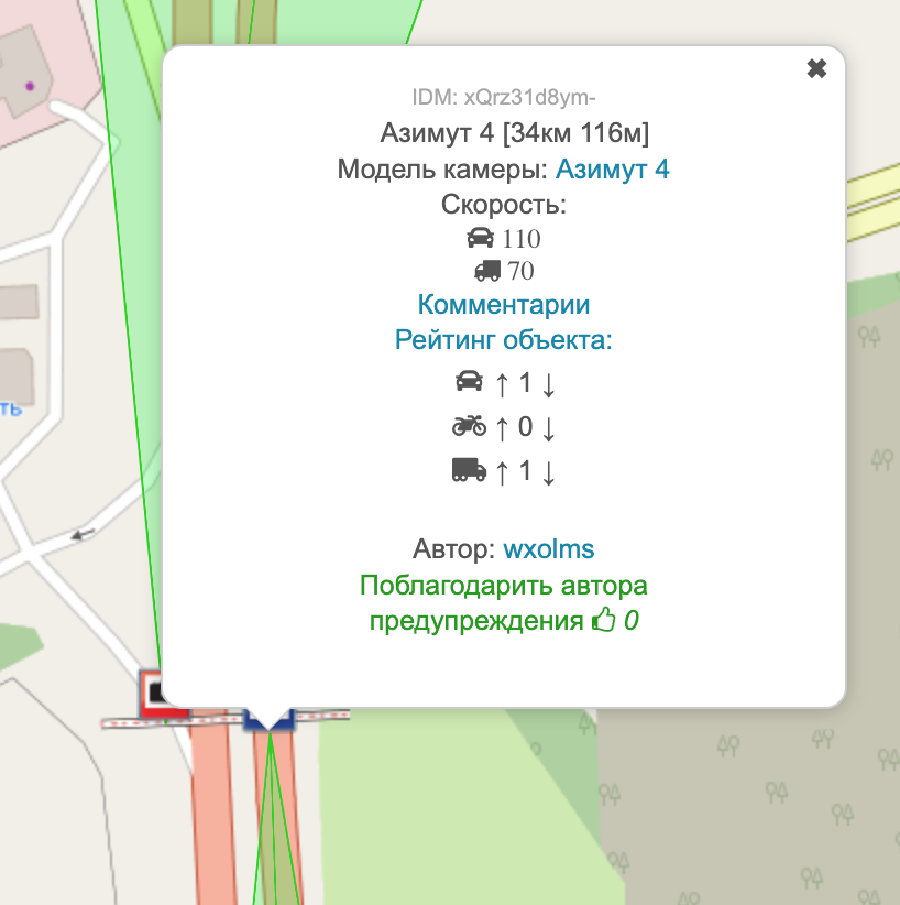

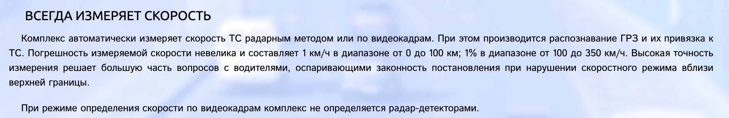

Кстати...
Где-то в 2022 году повесили "новые" камеры на Ярославке.
Например тут
и тут :
Азимут-4
«АЗИМУТ 4» ОДНО РЕШЕНИЕ ДЛЯ ПОЛНОГО КОНТРОЛЯ :
Мой радар (радарная часть) на нее молчит, даже если в магистраль вручную перевести,
только GPS четко про нее рассказывает.
И она там не одна (от леруа до бетонки еще есть) и на все радарная часть молчит.
(кажется их повесили взамен некоторых стац. скатов.)
Так что наступает эра безрадарных (раскадровочных) комплексов.
А если еще и мобильных, то вообще... :cleric:

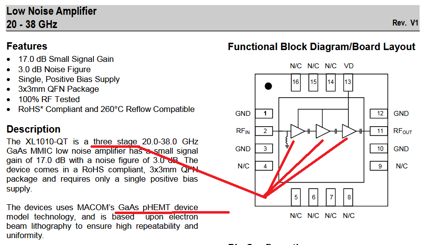

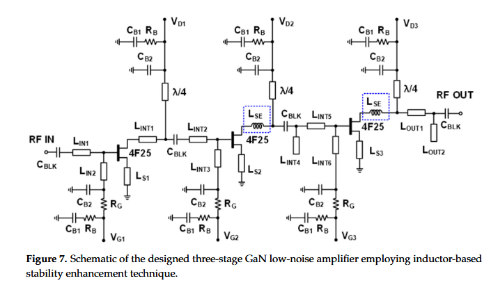

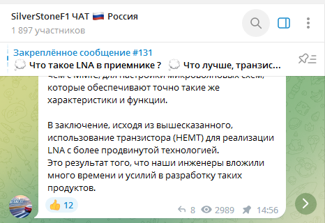

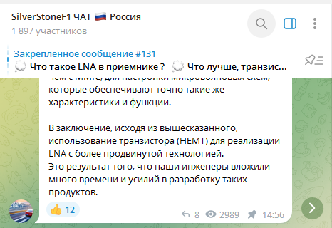

Как, оказывается, смешно читать официальные ответы поддержки, если немного владеешь вопросом и умеешь в английский...
Тут, правда, даже с русским-то как-то неважно, и что смешно - у почти трёх тысяч человек, это просмотревших, даже вопроса не возникло - "Чего сказать-то хотел? "Использование для" - что?"
Ну а персональный ответ - вообще песня...
Понятно, что обычному пользователю аббревиатура HEMT - это что-то сверхъестественное, даже если до той же статьи в википедии получится докопаться, не говоря уж про более подробные технические описания...
Да и вообще, откуда ж взяться ухудшению приёма при замене микросхемы с тремя последовательно работающими такими же "HEMT-усилителями" :
- на один-единственный (и имеющий, кстати, ощутимо бОльший разброс коэффициента усиления, чем любой один из трёх в составе микросхемы, просто за счет влияния разброса номиналов необходимых дополнительных внешних элементов к этому транзистору)?
Ну и, соответственно, по прочтению таких ответов остаётся лишь два варианта:
- либо отвечающий совершенно некомпетентен в обсуждаемых вопросах.
- либо он сознательно доводит до пользователей продукта информацию, не соответствующую действительности.
Какой именно вариант действует в данном случае - утверждать не возьмусь, решайте сами...

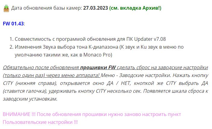

Сегодня покатался с 1.43 и скажу Вам, что на двери супермаркетов сработок не стало, один раз коротко Скат М ложанул без видимых причин и затих. Буду дальше наблюдать, возможно совпадения.
