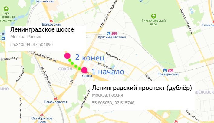

@Nagumich, ну , так что получается после правки непроизвольного оповещения точек пользователя поломалось оповещение из базы спидкам онлайе в 105 прошивке?
Одна точка - явная ошибка в базе, которую уже исправили.
Второе видео ( @Radar828 я знаю ещё одного "производителя" устройства которого сходят с ума по Ярославке почему то именно в центр и который точно ничего уже исправлять не будет) надо комментарии @SilverStone F1 услышать. Я не понял, в чём там проблема - возможно не умею правильно камеры на обновлённом speedcamonline.ru искать.

Так вот и я не понял...
Явно какой-то глюк.
В данных координатах нет точки ММ радар на 90 км/ч, интересно узнать, если вы двигались по Ярославке в центр,
с северо-востока на юго-запад было ли у вас оповещение о КСС, и был или нет сброс этого участка на точке
Это единственная ближайшая точка на 90 км/ч по ходу вашего движения, причем финиш участка ММКСС.

КСС был конечно, но этот участок ещё до МКАДа - до места уведомления о 90, там приличное расстояние.... Сброс участка был... К стати расчёт по КСС на некоторых участках врёт, а на некоторых нормально показывает.
@Radar828, а ты разово там проезжал или с какой то периодичностью там бываешь?
Я почему спросил, есть у меня одно устройство, не буду его называть, так вот оно мне, иногда, тоже рассказывает о не существующих радарах. Вот и хотелось бы понять, может это тенденция новых устройств связанная с чем-либо.
Если оповещение повторяется при каждом проезде в этом месте, то это уже будет другой вопрос!
