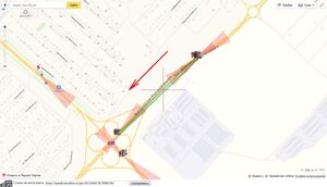

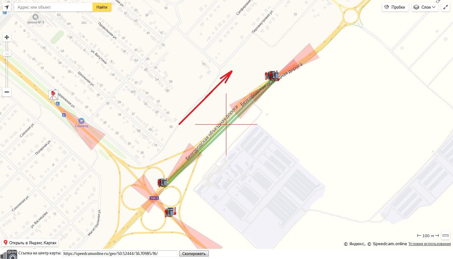

Участок, направление движения и видео:

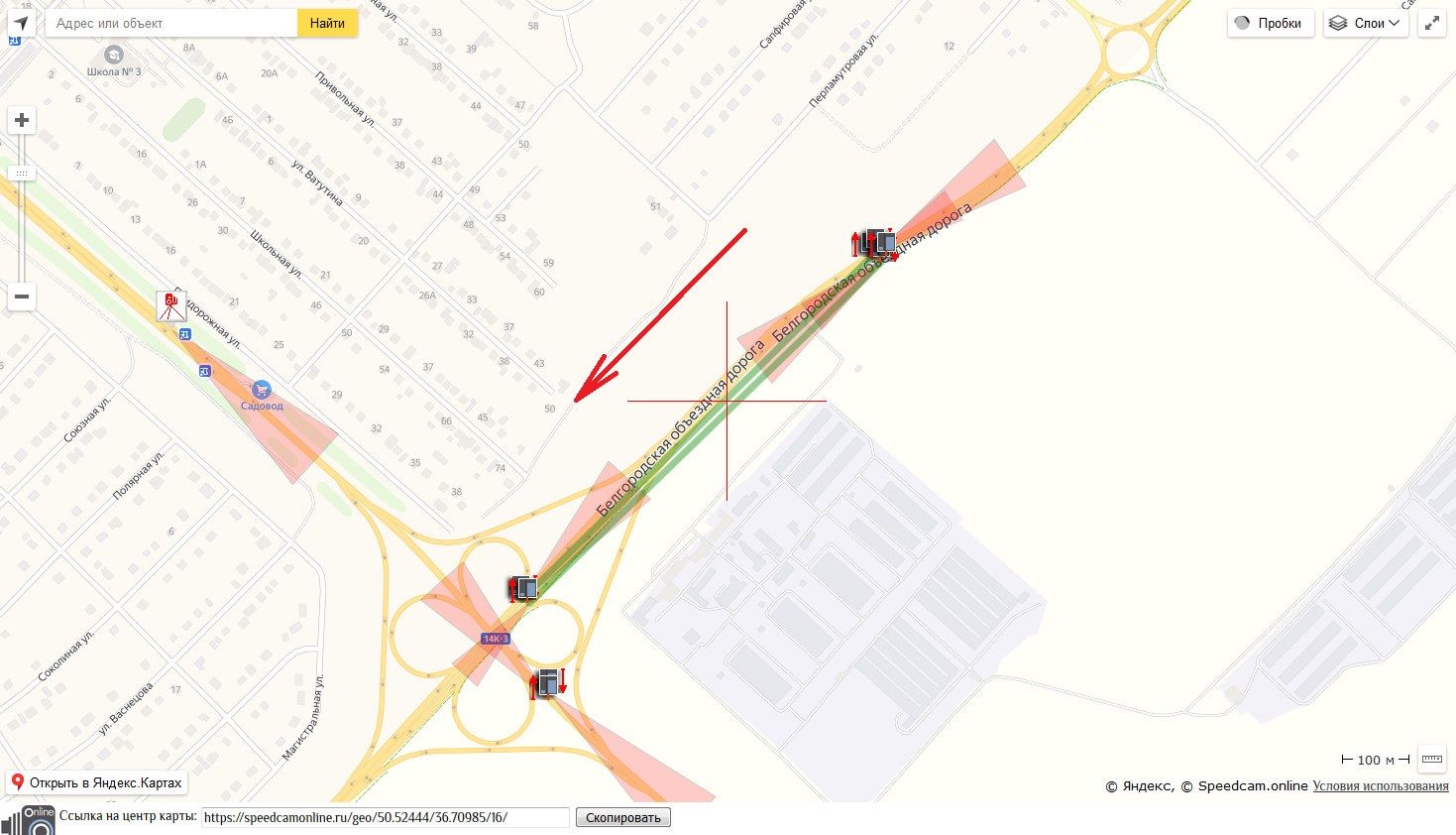

В обратном направлении:
И сразу повторный, "залётный" проезд:
Прошивка 105, базы камер 06.07.20.
Ну, вот, собственно, что и требовалось доказать!
Не на прошивке 01.05 не на 01.06, устройство не отрабатывает участки КСС составленные из простых участков. Кроме того, после этого, оно перестаёт оповещать (в данном случае после разворота на кольце на 180 градусов) и о новых участках. Да и о дальнейших радарах и камерах тоже.
