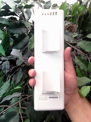

  18. Тут будет самая первая примитивная проблема, острая диаграмма направленности такой антенны и неровная дорога.
    Антенна будет светить куда угодно кроме нужного места.
    Другая проблема в размере этой Убиквити и её вертикальной установки.
