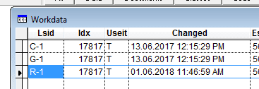

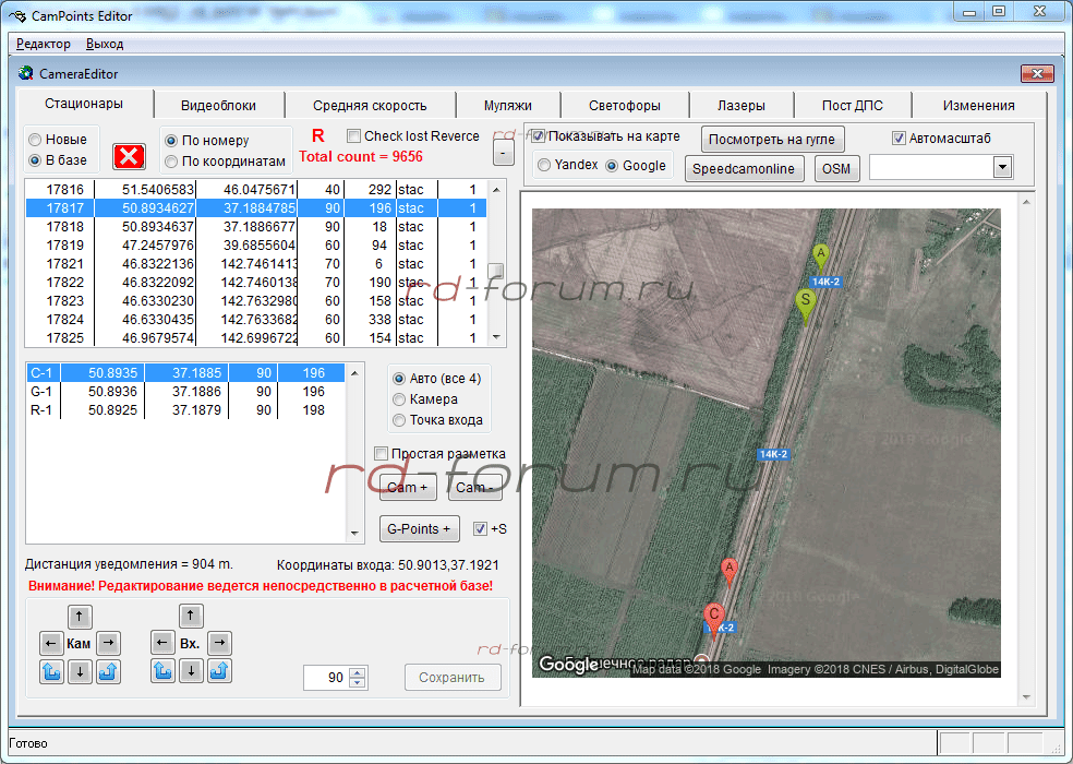

На этих стационарах направление неправильно озвучивается:
SpeedCamOnLine.ru | Rus | 27818. Маломощный
SpeedCamOnLine.ru | Rus | 27442. Маломощный
SpeedCamOnLine.ru | Rus | 26807. Маломощный
@Sergey_T, немного не понял. В базе speedcamonline направления в лоб и спину правильно указано?
А на rdupdate озвучивает наоборот?
Да, в поле адрес на speedcamonline направление указано верно, а озвучка на базе full не в ту сторону.
11 221
@Sergey_T, осталось уточнить, озвучка чего - SilverStone F1 Z77 Pro там нет.

Если правильно помню, ещё в Воронеже было 2 Кордона с такой же ситуацией
SpeedCamOnLine.ru | Rus | 11181. Маломощный
SpeedCamOnLine.ru | Rus | 21162. Маломощный[DOUBLEPOST=1529307516][/DOUBLEPOST]
SilverStone F1 Z77 Pro с прошивкой Sho-Me G800 02.2018
11 221
Ок, проверим. На первый взгляд - там всё нормально
Но лучше, конечно, убедиться, что там в самой базе.

Загрузка 2018-06-15 10:37:38
11 221
11 221
@Sergey_T, можно обновиться и проверить, всё должно заработать корректно.

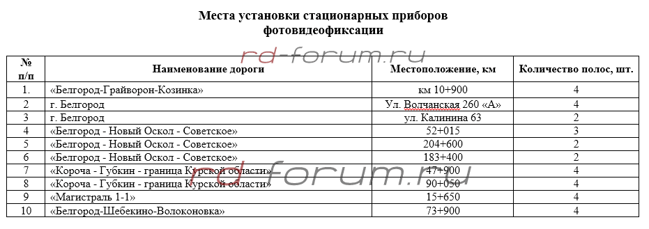

Перед въездом в Пикник-парк сразу за мостом справа установили Птолемей. Ограничение 50, смотрит в спину.
Предположительно вот этот столб.

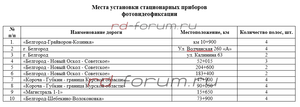

Свежий аукцион с госзакупок. Вчера только разместили, а первый в списке давно уже висит )
Получается, планируют на Калинина вернуть, на Волчанской возле автомойки повесить.
Хотя, это всё приблизительно, я так понимаю, вон в Старом Осколе на "Магистраль 1-1" на другом километраже висит.
