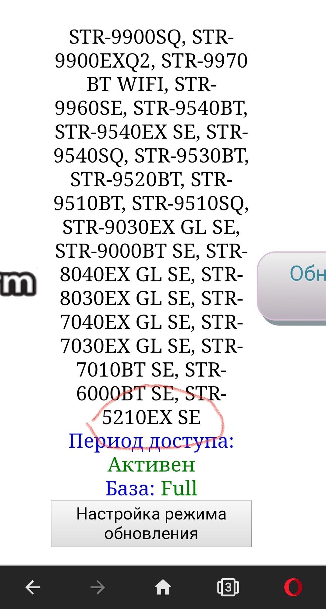

Приятная новость для обладателей данного приборчика - он поддерживается на сайте обновления альтернативных баз данных (Space of Update). Теперь можно залить полный аналог данных как на сайте speedcamonline.ru , а не с сервера street storm, где есть ошибки, она не полная, редко обновляется.
Да, услуга платная, но оно того стоит.

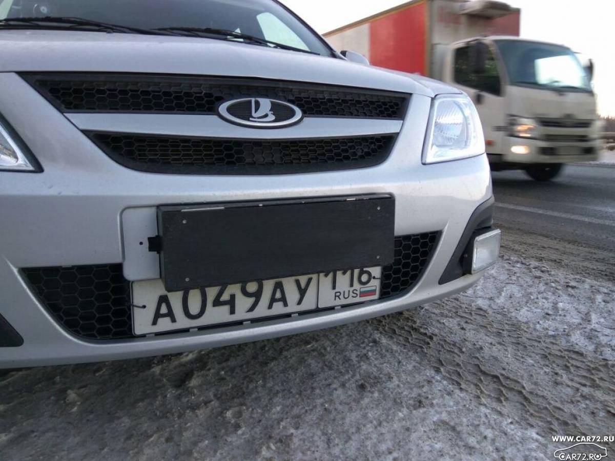

Маркетинговое обозначение ловли Multaradar. В Татарстане с их Ларгусами - актуальная вещь, при условии корректной работы.

Да, проезжал мимо такого ларгуса пару раз.

Так, для инфы - на Ларгусах установлены радары от Дженоптик Робот

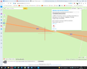

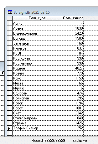

Всё таки Дженоптик Робот использует К диапазон, но особо формирует радиолуч делая его сверх узким, что исключает отражение и раннее обнаружение. В лоб мой 5210ex se взял его, а вот в спину только по факту проезда, но тогда я шёл в режиме STR. Чувак, что формирует базу на rdupdate, в тех местах, где стоят передвижные радары (включая пресловутые Ларгусы), ставит зону действия радара известная моему РД, тем самым ты предупреждён о засаде, пусть даже не той марки радара, что на самом деле, но это лучше чем ничего. В том месте (объездная г. Зеленодольска) где часто стоит Ларгус, в базе rdupdate стоит метка "Полискан", макс скорость 70 км/ч из-за того, что нет такого голосового пакета в чреве прибора как "Multaradar", а также на все муляжи STR-5210EX SE реагирует голосом "стрелка муляж" всё по той же причине)

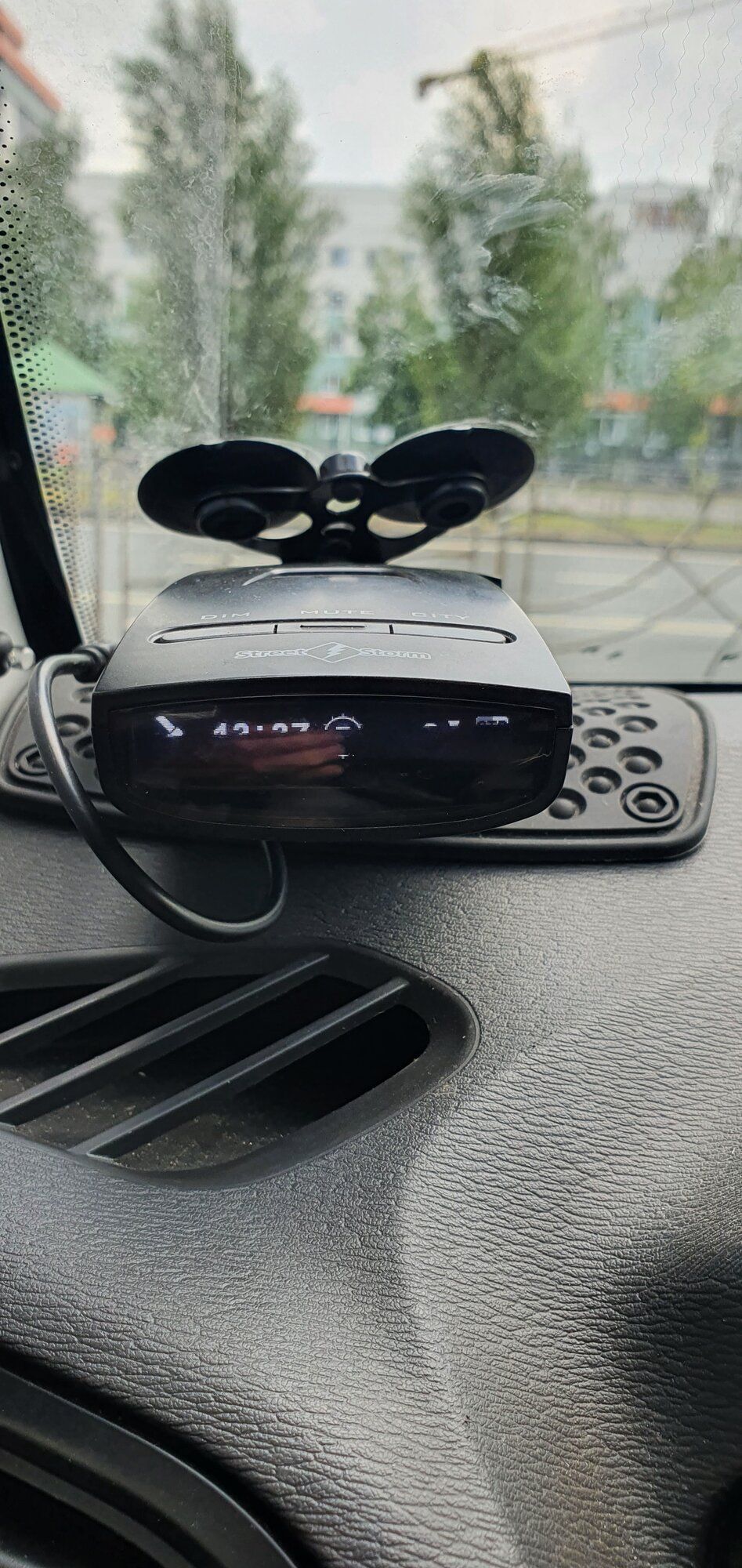

Я не блогер, снимать видео мне некогда. Кордон в лицо за несколько сотен метров, Скатов я не видел пока ещё. Всё что в спину хорошо ловится в режиме Трасса, но в городе шумновато с ним.
Очень полезная функция +20 и режим отключения громкости ниже определённой скорости. В городе много датчиков дверей маркетов где излучение точь-в-точь как у Кордона, поэтом настройки звука ставлю от 50 км/ч и выше.
