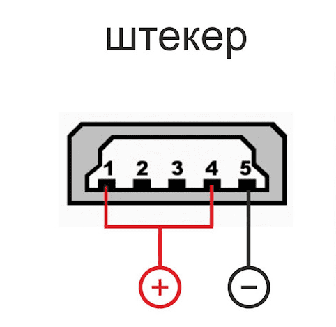

Добрый день, принесли это чудо. Не работает радарная часть. По кнопке меню в меню радара не заходит.
Правда подключаю кабелем на 5В
У кого-нибудь есть родной кабель? На сколько у него выход? Ну и плюс минус где располагаются?
Есть 2 варианта этой модели. Не знаю, насколько начинка у них одинаковая.
Тот, что есть у меня - питается от 12В через mini-usb разъём.
12В подаётся на 4-й вывод, т.е. тот, который не используется обычно и расположен рядом с землёй.

Вот так? Если на кабель смотреть?
    13,5 КБ · Просмотры: 127
Главное 1 и 4 не замыкать. На 1 подаётся только 5В.

Подал на крайние 1 и 5 12В регистраторная часть нагрелась, выключил, подал 5В теперь вообще не включается
Я же написал, на 1 вывод подавать только 5В.
При подаче на него 12В - кирдык преобразователям питания на плате. А, возможно, и процессору тоже. Я так один аппарат тоже спалил. Понадеялся на авось, не разбирая и не смотря на дорожки, куда что с разъёма идёт, потому как без родного питателя мне аппарат достался.

Т.е. надо было на 2 ю ногу 12В подать?
На 4-ю, но уже поздно...

Подал на 4-ю, радар включился, но изображения нет, и скорей всего в видео части что то сдохло
