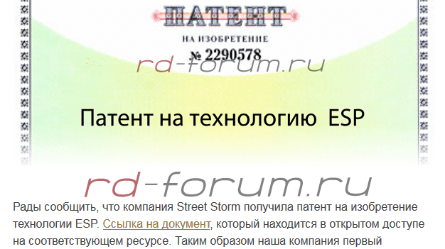

Ну а что не так-то? Смотрим:
Читаем описание патента с этим номером, расшифровывающее его суть:
СПОСОБ СУШКИ СЫПУЧИХ МАТЕРИАЛОВ И ВИХРЕВОЙ АППАРАТ ДЛЯ ЕГО ОСУЩЕСТВЛЕНИЯ
Вот оно и сыпется... Завихряясь в штормах, ладно, хоть не в ураганах...
