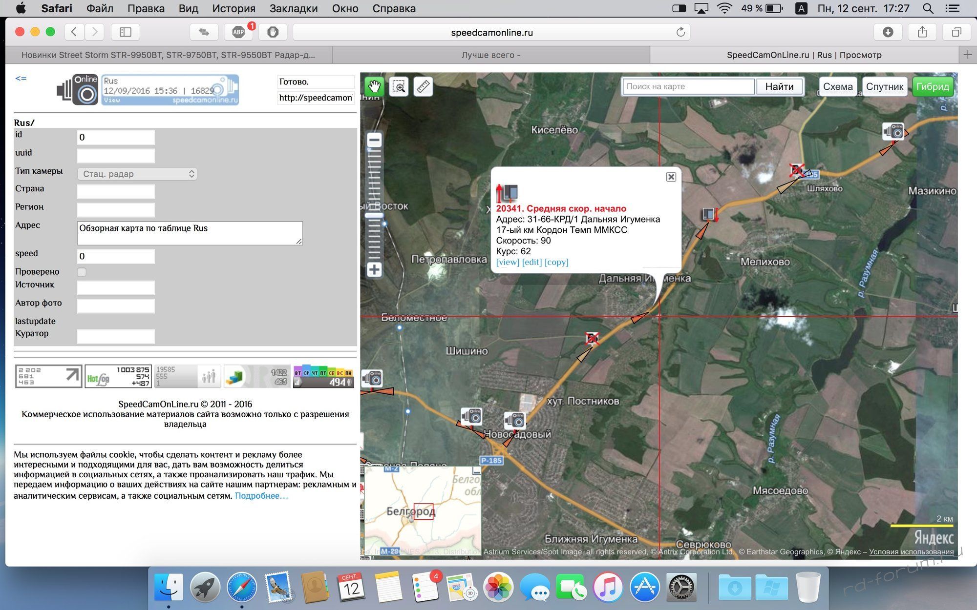

Друзья и представители компании Street Storm, хочу довести до вашего сведения не корректную работу новой прошивки, а именно оповещение по различным радарам по GPS ( вернее не оповещение, он просто молчит). И так, рассказываю. Приехав с отпуска обновил РД (базу данных и прошивку) поехал по привычному маршруту и заметил что РД не отработал камеры средней скорости (Кордон М КСС)
приехав домой обновился альтернативными базами (думал может еще не внесли, хотя камеры висят давно). На следующий день поехал тем же маршрутом, РД опять промолчал. Обратившись к Passerby в профильной ветке я задал вопрос об этих камерах, на что он мне ответил, что в базе они есть. На третий день опять скачав альтернативную базу поехал проверять- молчит, тут же обновился по ВТ проехал- тишина. Опять написал Passerby и попросил обозвать эти камеры Автодорией, он великодушно согласился и изменил название, после чего был контрольный заезд, где всё замечательно отработалось с показанием начала участка, средней скорости, конца участка. После этого было принято решение обкатать по базам новые названия камер ( на определенном участке они были внесены в базу)

из всего списка РД показал только Автопатруль, Интегра, Полискан, Стрелка ВР(обочина) на остальные просто промолчал, хотя в базе они точно были (на обратном пути поругался в том месте где должен был быть Скат Стрелкой).
Как то так.
Хочу сказать отдельное спасибо Passerby, за помощь и потраченное время.

Да, совершенно верно, новым прошивальщиком
Прошивка не читает новые виды радаров.
Немного дополню. По текущей офф.версии (2016.09.12 13:12:54) это ровно 600 камер из 14277, описанных в базе. Регионы - RUSSIA EUR, RUSSIA ASIA.
На альтернативном сервисе для 9950ВТ подключена предыдущая версия разбивки по типам камер, которую аппарат поддерживает полностью. Ситуация с моделями STR-9750BT и STR-9550BT без проведения ходовых испытаний остаётся непонятной, так что владельцам имеет смысл обратить внимание, как отрабатываются радарные комплексы из приведённого выше списка, если они есть на маршруте...
