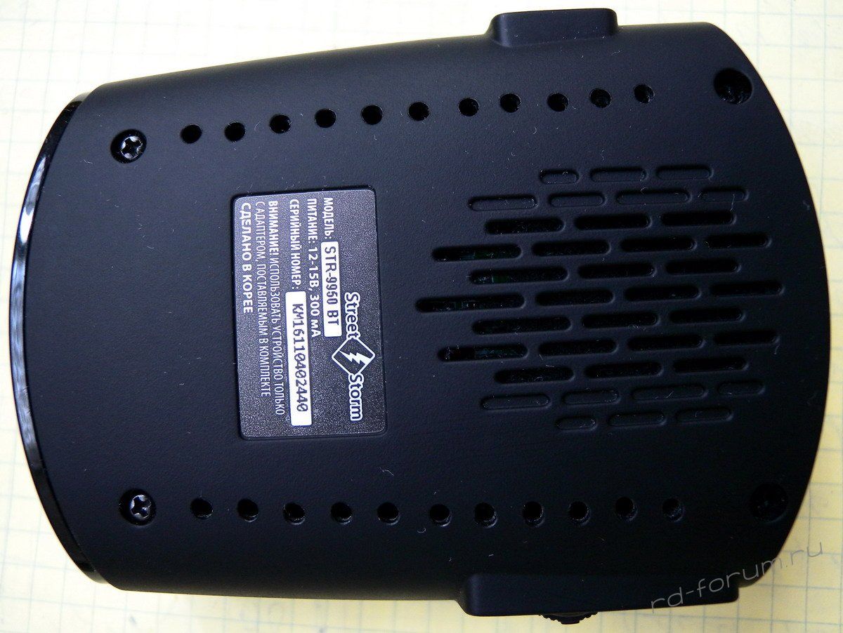

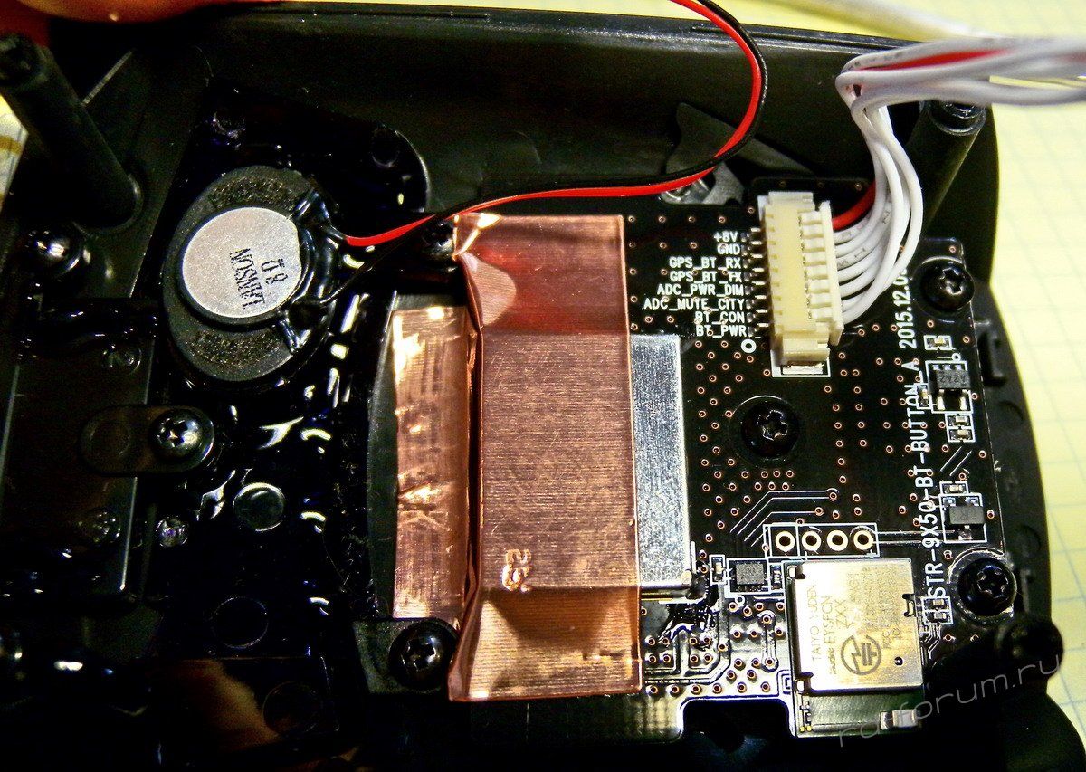

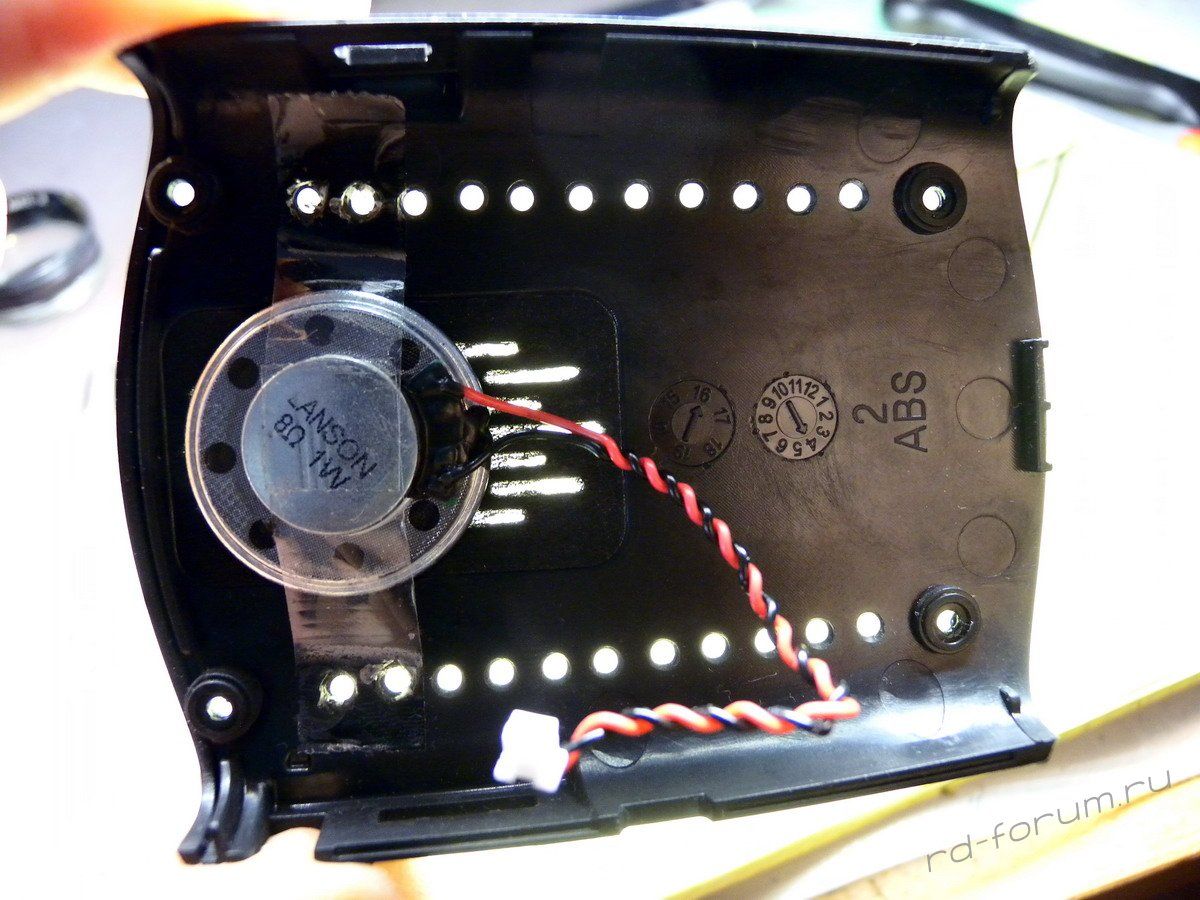

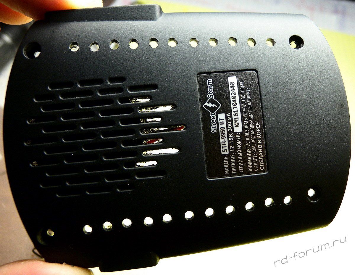

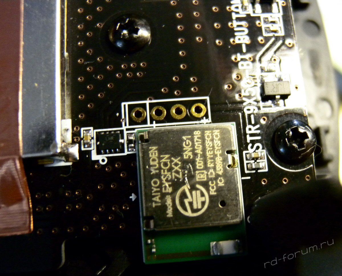

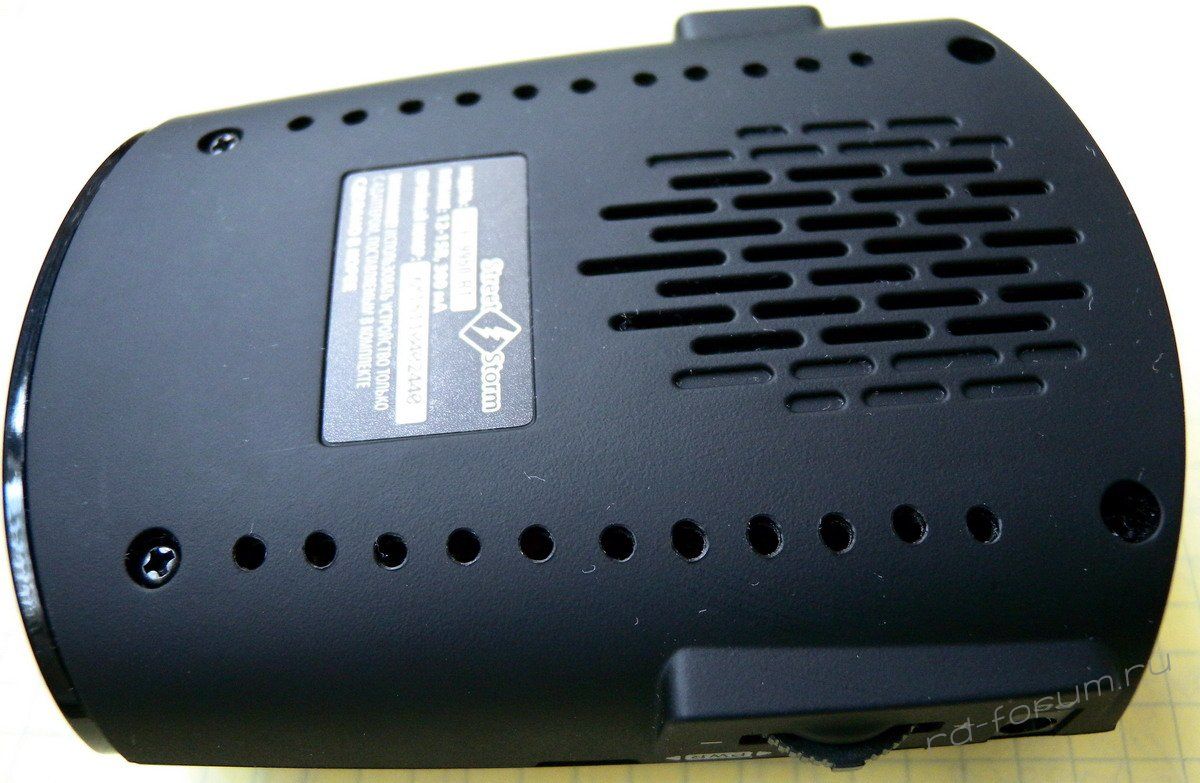

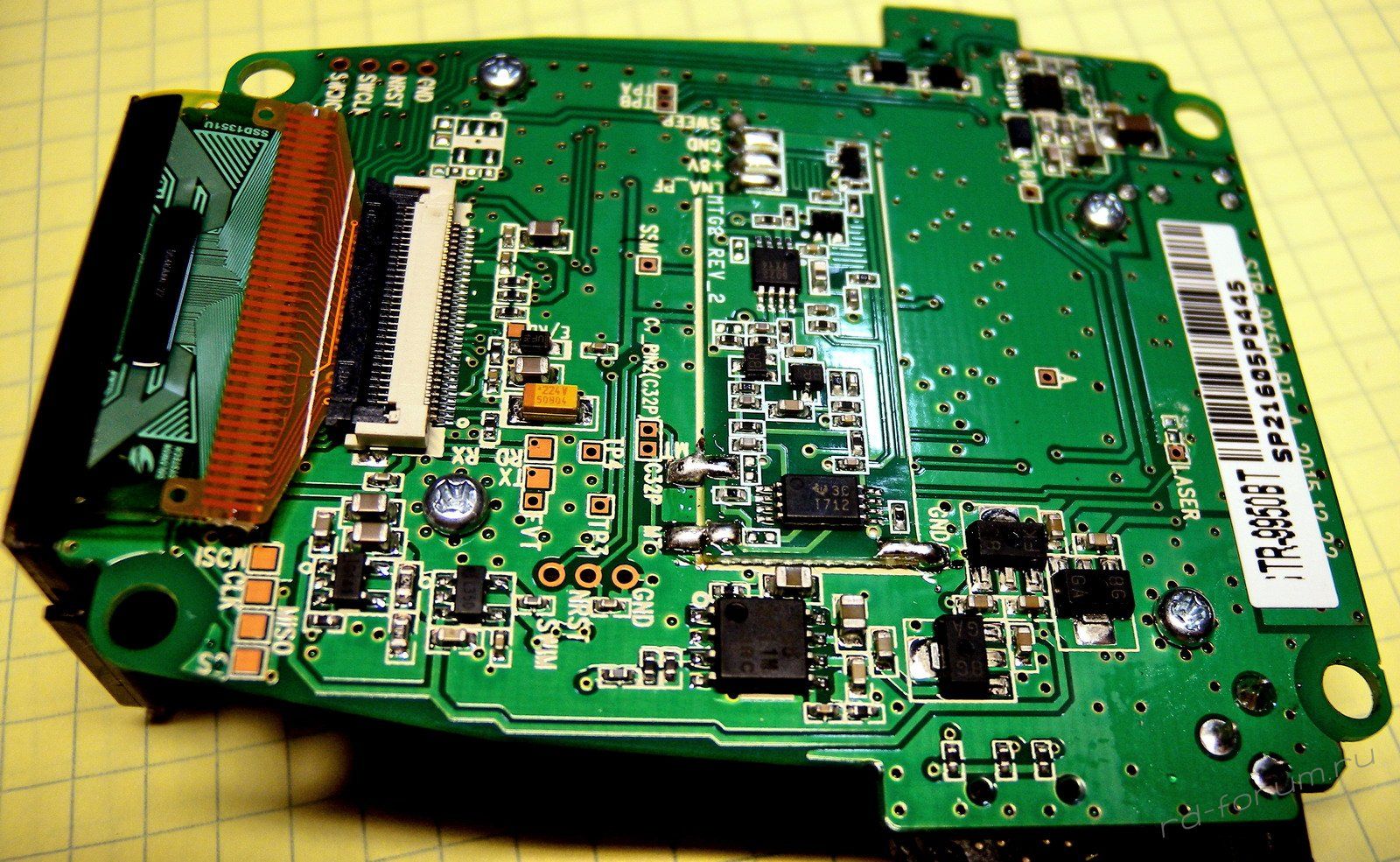

Нагрев все-таки напряг, для южной эксплуатации добавил вентиляции.
Фото разобранных внутренностей и расположение допоотверстий на фото ниже.
Наиболее простым способом без разборки можно открыть вентиляционные отверстия, закрытые сеткой (которая посвящена нижнему динамику, но попутно закрывшая вентиляцию. Положения 2мм отверстий видно на фото. Капроновую сетку можно оплавить горячим струментом. Верхние отверстия под козырьком можно расточить надфилем (сняв панельку).
