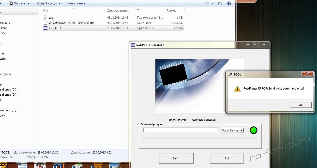

  2. привет, такая же беда, только с 725-м. техподдержка никакая, месяц звоню, мычать что-то нечленораздельное, типа вот-вот сделаем, толку- ноль! при подключении к компу выдает такую бяку 2015-06-20_091915.jpg

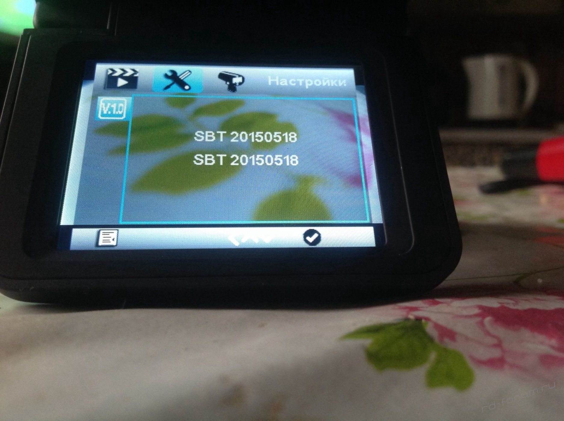

    Добрый вечер, такая же беда, только с 845-м. Точно такая же картинка. Вам удалось продвинуться дальше? После сброса соединяется с компом, а дальше постоянно висит сообщение об очистке секторов... Перепрошивка не происходит.
  5. Подсоедините к компу потом резет или выключи должно получится только обновлений нет
  6. #6 Sorento73, 18 сен 2015
    Это процедуру я проделал. У меня стоит версия V1.0 а на официальном сайте появилась V3.80 вот ее и хотелось прошить. Пишет очистка секторов и это сообщение висит пока не нажмешь кнопку КОНЕЦ. Под обновлениями вы имели ввиду версию прошивки или базы данных стационарных радаров?
  7. Версия 1 это прошивка а 3.80 наверно база

  13. Обновили Subini STR-835RU следующим образом (долго мучились...)
    1. Скачать архив с обновлением
    2. Распаковать архив
    3. Запустить прогу (в этот момент индикатор должен гореть красным цветом)
    4. Подключаем РД (индикатор зеленый), если РД подключить раньше, то программа будет выдавать ошибку
    5. Жмем НАЧАЛО (наблюдаем долгожданный процесс загрузки)
    6. Ждем сообщения о завершении загрузки и жмем ОК
    Вот вроде бы и все.
