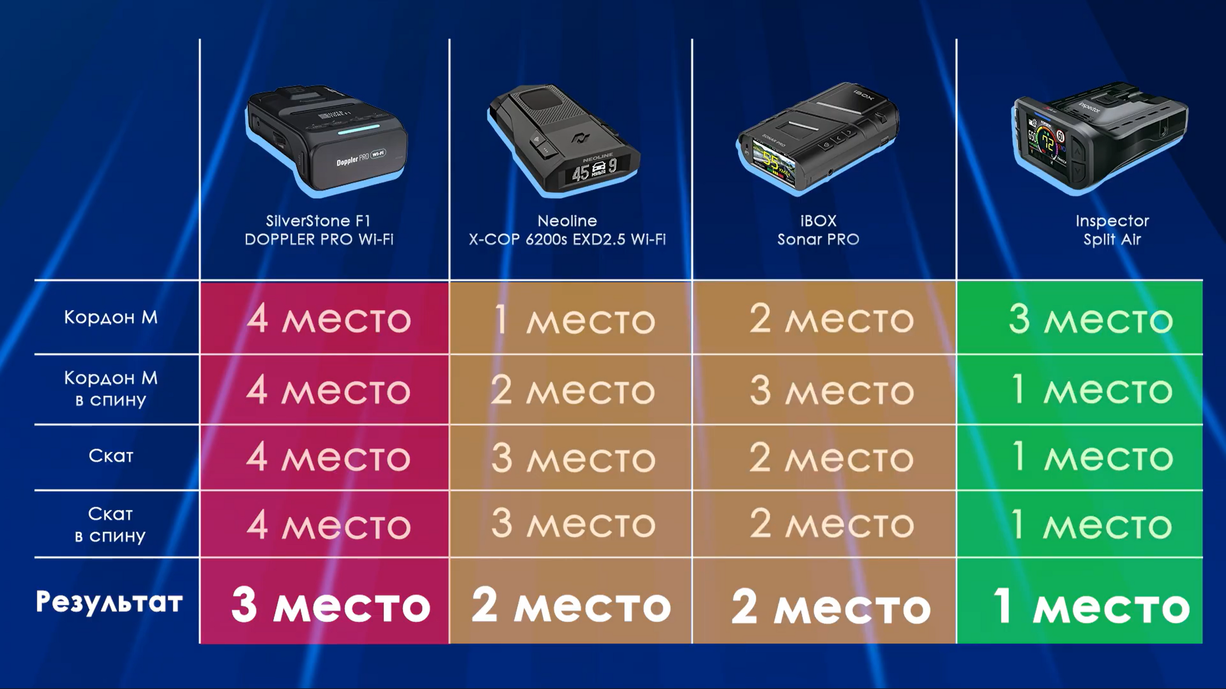

Давненько форум не проводил никаких тестов, мы решили возродить эту традицию!!
Участники теста:
- SilverStone F1 DOPPLER PRO WiFi
- Neoline X-COP 6200s EXD2.5 Wi-Fi
- iBOX Sonar PRO LaserVision WiFi Signature Cloud
- Inspector Split Air
На всех устройствах установлены актуальные прошивки на дату проведения тестов
На какие радары тестировали:
- мобильный Кордон М (Кордон Про М, кому как больше нравится) на треноге
- мобильный Скат на треноге
Как тестировали:
Поочерёдные заезды в лицо и в спину на скорости разрешённая + 15-19 км/ч
Тесты проводили в зоне работы РЭБ, поэтому показания скорости где-то отсутствовали, где-то были некорректными
Видео тестов:
Тест радар детекторов YouTube
Тест радар детекторов Rutube
Для тех кто не хочет смотреть, но хочет знать результаты:

Пойдёт. Сплит на какой прошивке тестировался? У меня сейчас T1.1.3+T335, иногда проскакивают ложные Кордоны, а в остальном вполне ок.
По тесту - не хватило циферок - расстояния детектирования. Пиликнул - зафиксировали, показали зрителям.
Agent Smith
06.10.2025
57
Реакции
17
РФ
Sochi Pro
MB
1.0.E + 1.5
С циферками сложно при отсутствии GPS и ориентиров, как на Кордон М в лоб. А остальные заезды - мнение форума (место в рейтинге по дальности детектирования) можно легко проверить по столбам, если есть желание.

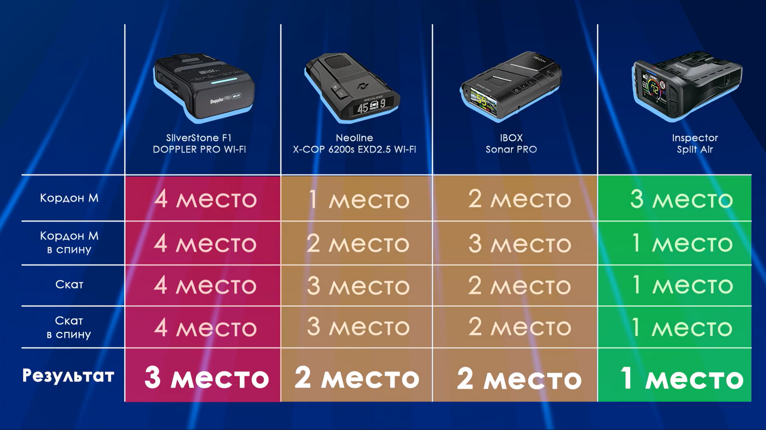

Участники теста:
Как тестировали:
Видео тестов:
Максимально честный тест!
