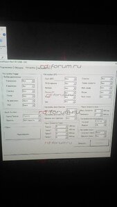

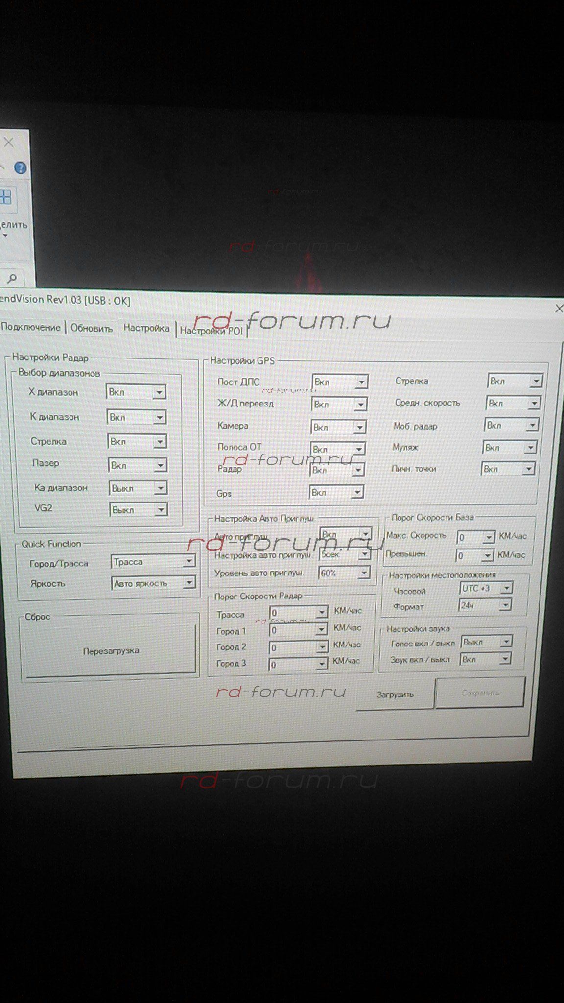

P_20170426_214651.jpg [DOUBLEPOST=1493232690][/DOUBLEPOST]Поставил так. Завтра опробую по н. Новгороду.[DOUBLEPOST=1493233158][/DOUBLEPOST]
[DOUBLEPOST=1493233197][/DOUBLEPOST]Сразу мотайте на 3.06[DOUBLEPOST=1493233232][/DOUBLEPOST]
Scared_68 У вас включён режим "Трасса", порог скорости трассы установлен 75км/ч, тоесть если скорость по GPS ниже 75, звука не будет, только визуально.
он не выводит инфу даже на дисплей
Странно. Некоторые говорите берёт, некоторые нет.
Понимаю что на фуре это не реально, но на своей легковушке, ради эксперимента найти треногу и проверить другим детектором. Если другой берёт, а 700 нет, то однозначно на замену. Такие случаи не ремонтные. Тут замена самого детектора.[DOUBLEPOST=1493234041][/DOUBLEPOST]
