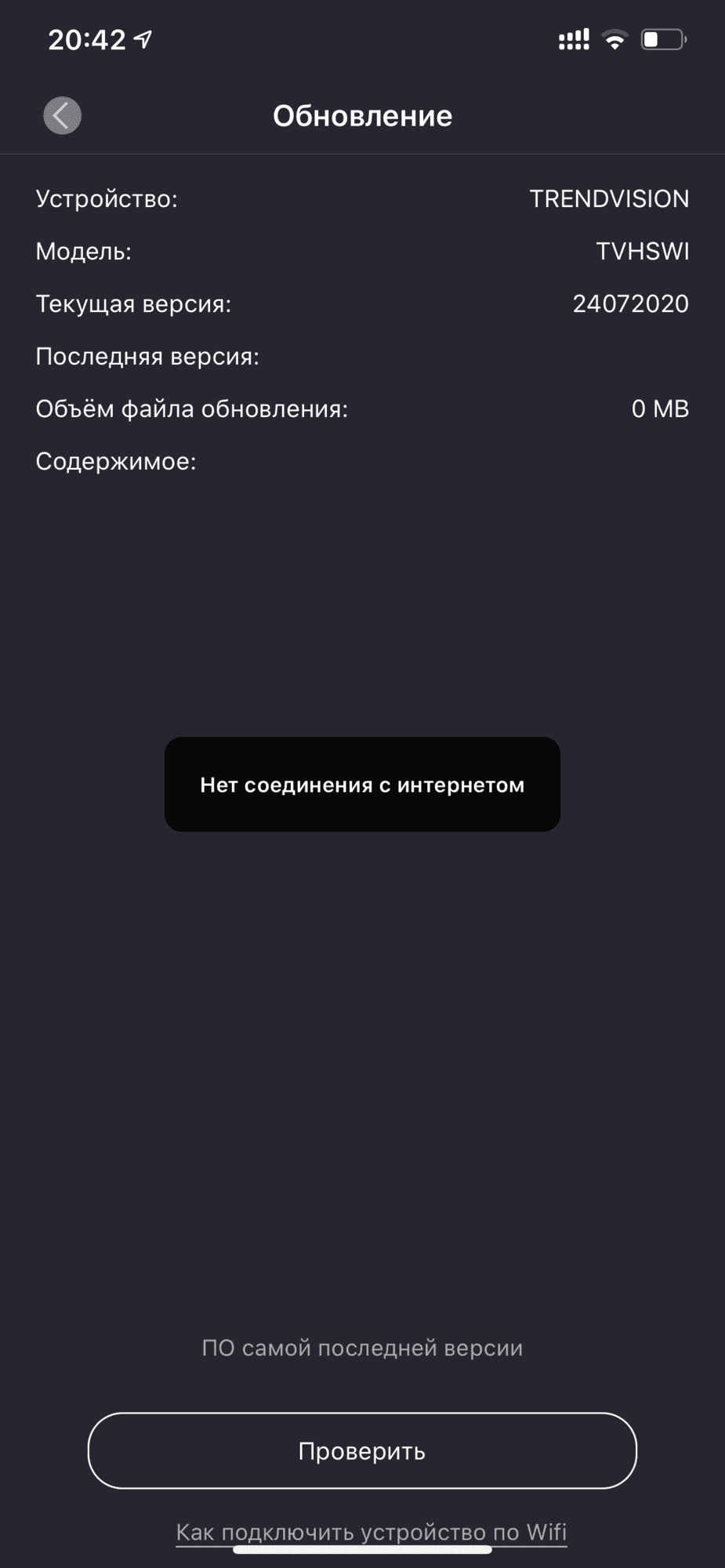

@Инспектор ДПС, Приехало наконец и мне устройство:) Столкнулся с проблемой, что приложение для iOS при попытке обновления пишет "Нет соединения с интернетом", разумеется что инет есть на телефоне. Не знаете с чем это связано?

У меня XS Max, сейчас обновлю на последнюю прошивку через карту памяти и переустановлю приложение, надеюсь поможет.
Upd: не помогло (((

Звонил шефу сейчас, просил проверить. У него последний айфон, правда прошивка не последняя, тоже все работает.
Опишите пошагово что и как делаете? Когда включаете вайфай, когда выключаете в процессе обновления

1.Включаю зажигание.
2.Включаю WiFi на регистраторе.
3.Подключаю WiFi в телефоне(к точке Trendvision).
4. Открываю приложение.
5.Нажимаю кнопку "Обновление"(регистратор подключается т.к. в меню "Обновление" видно модель и текущую прошивку).
6. В меню крутится "ромашка" далее попап "нет соединения с интернетом", при нажатии кнопки "Проверить" снова "ромашка" и далее попап "нет соединения с интернетом".
PS. после отключения регистратора от телефона ситуация не меняется, ни на мобильном интернете ни на домашнем WiFi.

Что то тут не правильно. После проверки модели приложение просит отключить вай фай в смартфоне, что бы 4жи модулем в себя прошивку скачать с сервера. После этого, снова просит включить вай фаф в телефоне и уже по нему закидывает прошивку в устройство.
Флешка в гибрид вставлена?

Флешка разумеется вставлена. Никаких сообщений нет, просто "ромашка" и пишет что нет интернета, зато есть ощущение что регистратор после подключения к нему по WiFI начинает жестко тормозить. Нажимаешь выключить WiFi через пару секунд переключается на главный экран(с видео и значками) и после этого перестает реагировать на любые кнопки, помогла перезагрузка только.
