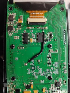

Имеется РД Supra DRS-iG68VST уже лет 5-6. Изначально яркость его дисплея в дневное время была так себе, а в последнее время вообще почти ничего не видно (или так кажется...). Решил, что дисплей деградировал от времени. Искал замену. Нашел его на ebay (около 14$) Blue Serial SPI I2C 1.8" 256x32 OLED Display Module w/Tutorial,Free Connector | eBay. Там же нашел datasheet на него и его контроллер. Изучил, нашел что ток через пиксель (светодиод) задается внешним резистором Rref номиналом 680 кОм. И о чудо, я вижу этот резистор на плате РД! Начал экспериментировать. Уменьшение сопротивления (параллельное подключение другого резистора) увеличивает яркость. После экспериментов остановился на параллельном резисторе 1МОм. Яркость увеличилась субъективно процентов на 20. Меньше 1МОм результата не дает.

Фото что, куда паять. Резистор в термоусадке.

@Mega_Volt,спасибо большое. Такая же проблема. Как работает после усовершенствования и какой мощности брать резистор?

Хоть и кажется, что мой дисплей вовсе не потерял в яркости, но на ярком солнце её не хватало изначально :)
Спасибо, повторил ваш опыт :drink:
При таком же номинале резюка, яркость возрасла конечно не так как у вас на 20%, но думаю процентов на 5%, чего вполне достаточно :coolbaby: Для наглядности записал видео
