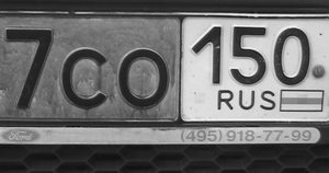

Цель этого маленького исследования заключалась в нахождении ответа на вопрос - насколько Veil заточен под ИК. В некоторых источниках утверждается именно это. В общем не будем зацикливаться на домыслах и перейдём от вводных к делу, а потом обсудим факты.

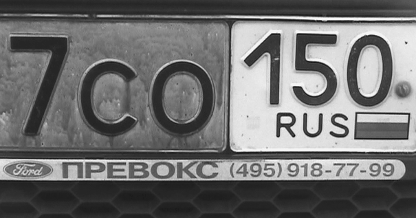

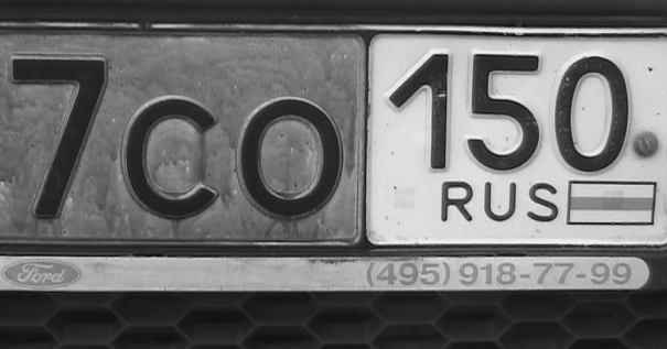

Итак, берём обычный номер российского стандарта, замазываем частично составом и сравниваем. Были сделаны два снимка в дневное время в обычном и ИК-режиме. Во втором случае использовался фильтр отрезающий всё до 800нм.
Видимый спектр
ИК
Довольно трудно делать точные выводы сравнивая два снимка, т.к. камера не очень качественная. Снимки я подгонял уже после, просто для того чтобы сравнять белое и контраст. Разницы практически нет. Возможно даже, в ИК Veil отражает чуть лучше, чем в видимом спектре. Однако, самое главное, что он делает - сильно снижает отражающую способность номера и гасит контраст. В комбинации с ИК-прожектором может быть полезным.
